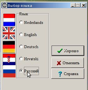

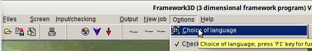

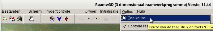

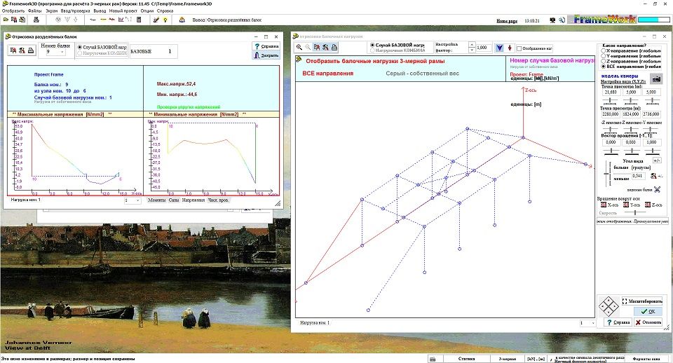

Программа считает стержневые и балочные рамы мкэ-сопроматом, Еврокодом и т.п. Есть пластика, собственные частоты, оптимизация сечений. Подробности в Хэлпе.
До недавнего времени русского языка в ней не было, теперь есть.
На днях отправил автору WolsinkFramework предварительный перевод интерфейса на русский. Сегодня автор выложил скомпилированную сборку с русским языком у себя на сайте. Язык интерфейса выбирается в программе.
Ссылка на программу: https://gerritwolsink.nl/MECHANIC.zip
Просьба отписываться здесь или на форуме dwg.ru о явных косяках в терминологии (с длинными фразами, не влезшими в отведённые размеры полей, разберусь как-нибудь сам). К осени с учётом ваших замечаний перевод будет вылизан.

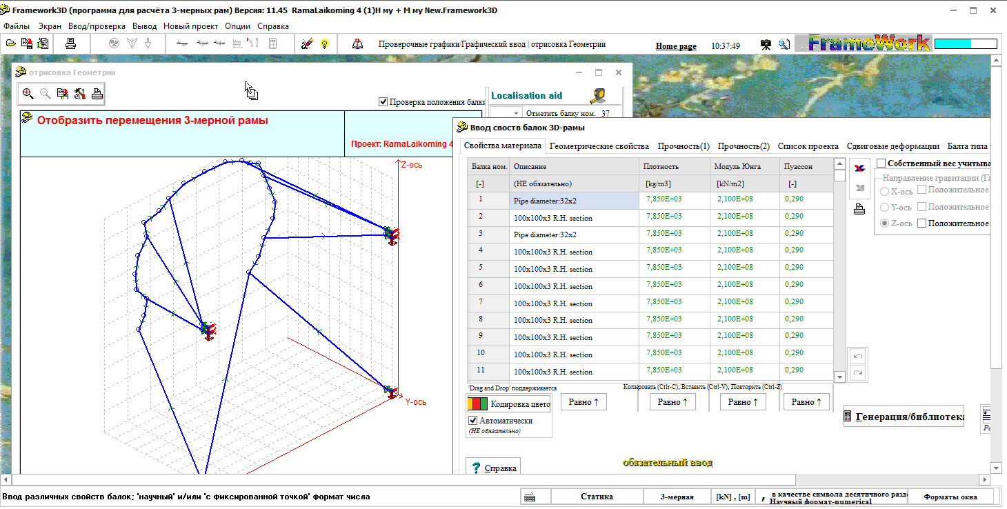

Скриншоты окон прикреплены в обсуждениях на форумах chipmaker и dwg, ссылки на топики:
https://forum.dwg.ru/showthread.php?p=1799962#post1799962
https://www.chipmaker.ru/topic/208327/?tab=comments#comment-4204482

не получилось ничего, хотя установилось. под 7-й виндой не работает видимо?
На доступных мне компах версии 11.44 и 45 работали под XP 32bit, под 7 32/64bit, под 10 64bit и под Wine 32/64bit в Linux.
Возможно, поможет включение режима совместимости https://remontka.pro/compatibility-mode-windows/
Залил в папку версии 11.44 и 11.45 https://cloud.mail.ru/public/91Wv/4AdYHpK7o
Так-то софт при старте пишет что система не комильфо, но работает.
З.Ы. Я не знаю, запускается ли софт если имя пользователя содержит кириллицу, на всех проверяемых компах имена были латинскими и без пробелов.

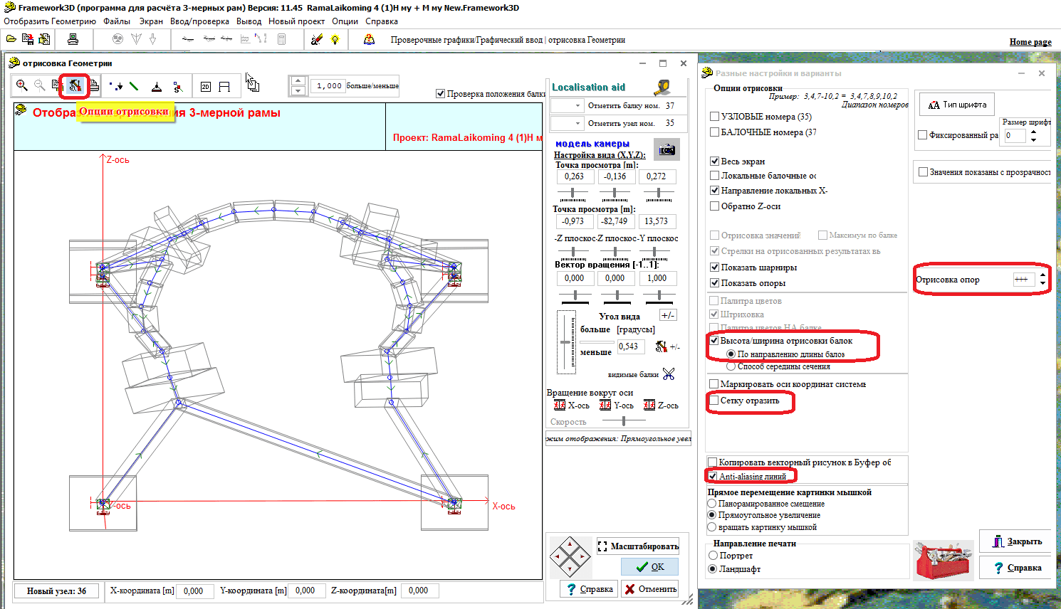

Осенью 2016-го были прикидки прочности рамы для Лайкоминг, примеры расчётных случаев в архиве. Забиты все характеристики сечений, нагрузки и закрепления.
P.S. Я уже не помню, какой там вариант расчёта, финальный или нет.
P.P.S. Для отрисовки геометрии в объёме надо настроить представление, см. отмеченные пункты на скриншоте.

да, такой флажок был. но ничего не тыкалось, все рабочее поле какое то черно-пестрое. язык поменялся, правда сказал "сча будеи применен английский")
Мда, столкнулся с обозначенными глюками. Чтобы решить, используется возможность запустить софт в режиме совместимости с XP, так работает. Для быстрого запуска можно создать в директории софта *.bat - файл с содержимым

Теперь можно дальше считать металлоконструкции.
P.S. В версии 11.49 таких глюков не заметил. Залил 11.49 в папку, заранее распаковал, отделил Хэлп и запаковал в 7z.

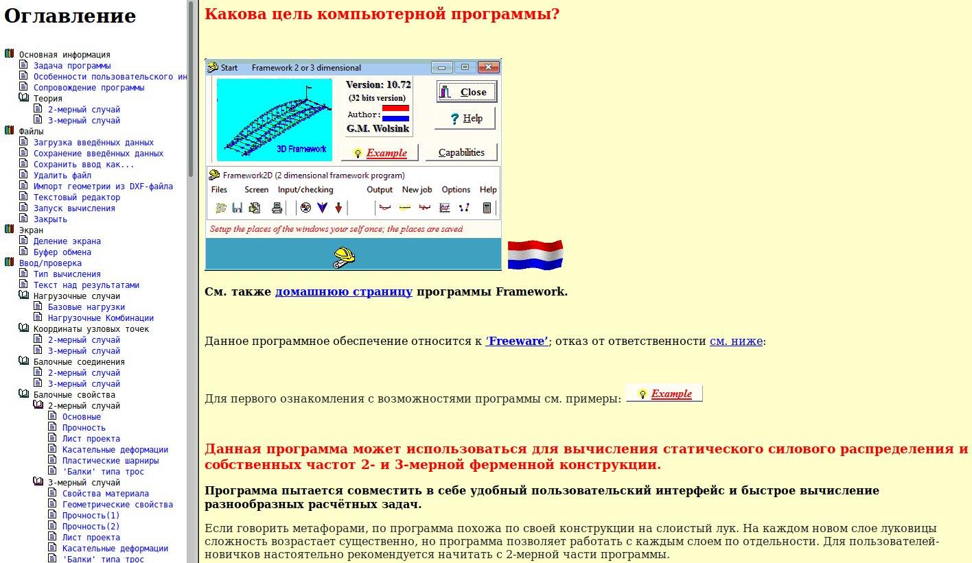

Переведено 25% файлов справки к Wolsink Framework (свободный МКЭ софт для расчёта 2D-3D рам, ферм и т.п.).
Архив справки здесь https://cloud.mail.ru/public/2kco/4NuuKWsuz
Внутри архива лежит htm-файл с фреймами и прочее содержимое справки. Распакуйте и запускайте "WolsinkFramework Help Rus.htm" в любом браузере.
Рекомендую не ставить самую свежую версию WolsinkFramework, а ограничиться стабильными 11.44, 11.45.
