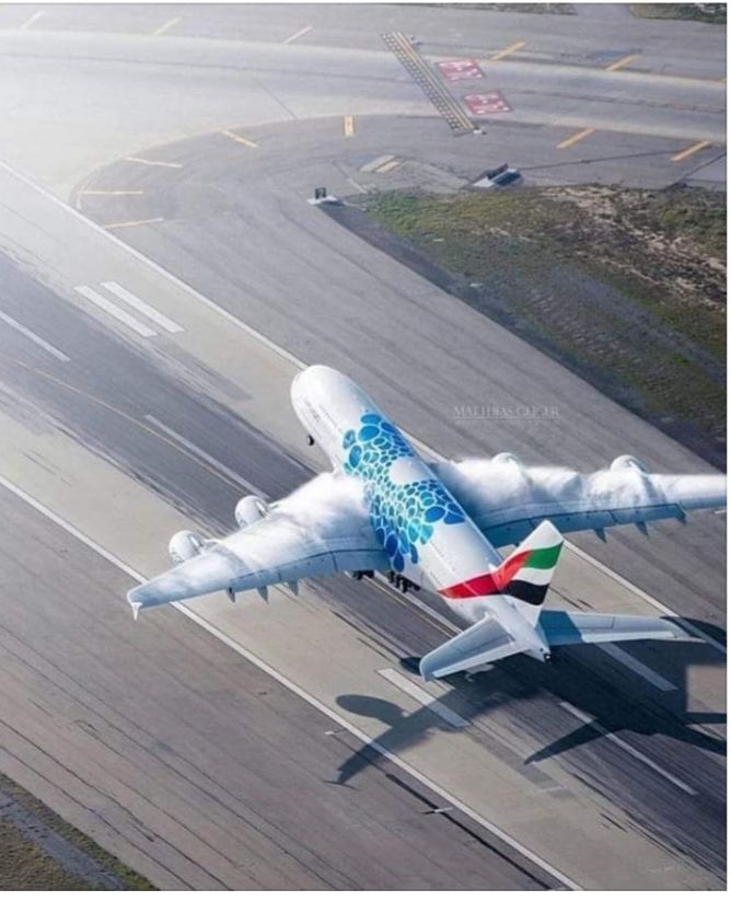

Нашёл интересную фотографию. Подъёмная сила видна натурально. Согласитесь, что играет не только Бернулли, но Вентури.
Сделайте ему крыло тонкое как у планера и весь этот туман исчезнет и самолет полетит лучше.. Совершенно не понятно к чему ему круглая толстая передняя кромка.

17% толщины - тонкое???
И тем не менее планера шустрее и пипестрель тоже - что у них похожего? И почему нет тумана у планеров? Модельные планера летают со скоростью 600 км в час.. Что не так с самолетами ?

Туман и у самолетов бывает редко. И это явление природное и вид летательных аппаратов тут совсем ни при чем.
Туман бывает и при открывании бутылки пива.
Такой туман бывает и за горой обдуваемой ветром. Нужна только высокая влажность и точка выпадения росы.
И малейший перепад давления на фронтальной и тыльной стороне горы приводит к образованию тумана.
И в горах это явление происходит очень часто.

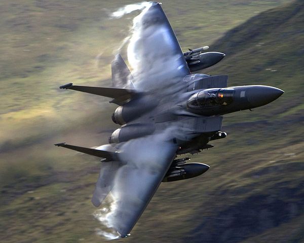

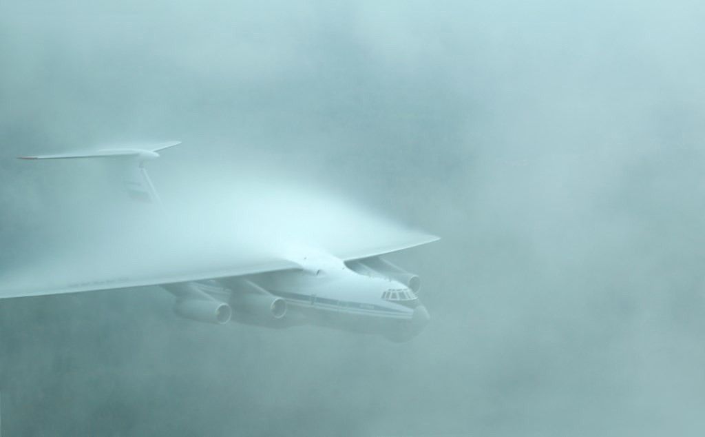

Ну а о перепадах давлений под крылом и над крылом самолета говорить, я думаю, не приходится. Особенно на грузовых самолетах, с их высокой нагрузкой на площадь. Ну и истребителях конечно.
И при определенных условиях может возникнуть и на любом планере, не зависимо от толщины профиля!
Amator
У аппаратов с малой нагрузкой на площадь такой эффект мало вероятен, чем больше разница давлений
над и под крылом тем выше вероятность явления и влажность среды имеет значение

Поток над крылом визуализируется совсем по другим причинам и ни какая это не наглядная картина подъëмной силы, он всего лишь иллюстрирует возмущение среды вокруг крыла при определëнной влажности, давлении и температуре.
Только малограмотный может назвать эту видимую глазу пелену иллюстрацией подъëмной силы, хотя физич. картины и того и другого явления косвенно связаны.

Возмущение не какое то там... А, очевидно, что это локальное падение давления, и, соответственно, скачок относительной влажности на 100 %. Ну вот, видим мы над крылом туман, а под крылом, что примечательно, его нет. Значит имеем разницу давлений, значит имеем сабж... Вполне наглядно по имху.

В горизонтальном полете что, на 300 км/ч что на 3000 км/ч в гп подьемная сила одинакова, одинакова и разница давлений под и над , если вы про крыло😂😂 . а вот сопротивление далеко не такое.

Ну вот, пошла воздушная акробатика с переобуванием: вы сказали: Сделайте ему крыло тонкое как у планера - я указал, что у все планеров крылья толстые, т.5к. на тонких большого удлинения не достигнуть: зачем теперь лицемерить, переставляяю стрелку на пипистрель и модели планеров с совершенно другими Рейнольдсами?
А тумана у них нет потому, что та разность давлений, что достигается при такой нагрузке на крыло недостаточна для перехода через точку росы, когда водяной пар, содержащийся в водухе, превращается в капельки воды, создающие тот самый туман.

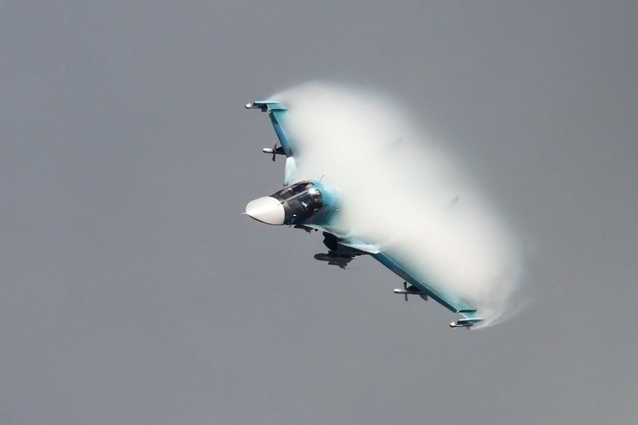

Вот, про другие причины - не надо: появление тумана, заполняющего объем определенной формы и свидетельствует, что на границах этого объема, как раз и достигается точка росы: внутри объема воздух перешел через нее, а снаружи - не дошел.
Поэтому, форма туманного объема определяет величину понижения давления относительно воздуха, находящегося в покое и, в принципе, иллюстрирует распределение разрежений вокруг верхней поверхности крыла, а, соответственно - и распределение циркуляции и подъемной силы. Что тут спорить - не понимаю.

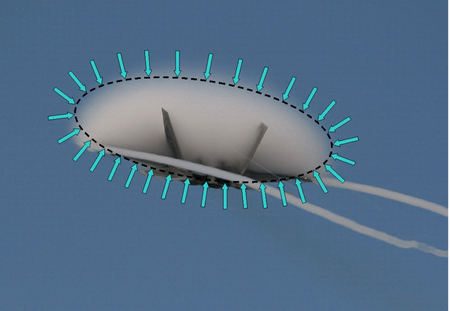

Это точнее точного, там пониженное давление.
Только с одной оговоркой.
Та часть воздуха с водяным туманом одинаково взаимодействует с окружающей средой.
А именно, своим пониженным давлением это облако в равной степени воздействует как на крыло, так и на верхние объемы воздуха.
Поэтому это туманное облако ни коим образом не может действовать только в одну сторону на крыло.
Закон Паскаля этого не позволяет.
Вот как на самом деле распределены силы того туманного облачка над крылом.
