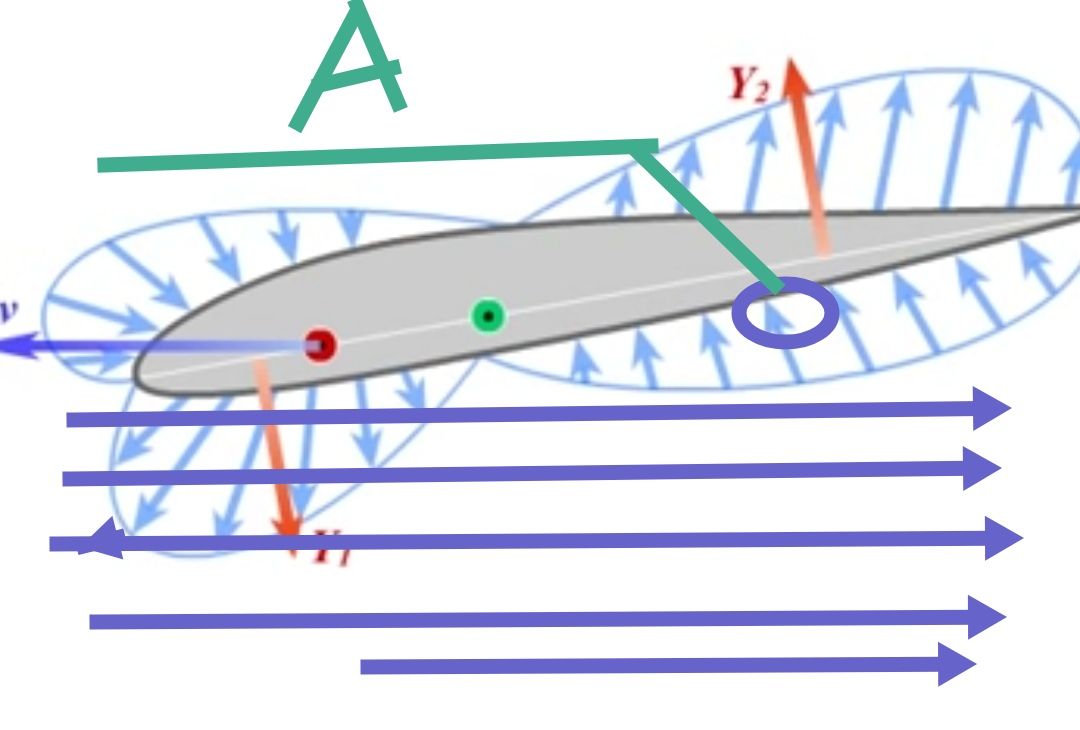

Aleksfomik
ОТЛИЧНО! МЫ МИРНЫЕ ЛЮДИ, НО НАШ БРОНЕПОЕЗД...
Для тех читателей, которые только начинают знакомиться с наукой Аэродинамика.
Пока участник @каказ не предоставит неопровержимые доказательства того, что хоть в каком то режиме обдувки на крыле такиможет возникнуть пара противоположно направленных аэродинамических сил с несовпадающими центрами давления, его бредни о появлении таких сил необходимо расценивать как лично его домыслы.
Таких отфонарных и ничем не обоснованных картинок рисовать может каждый хоть по сто штук на дню...
Aleksfomik
Одну такую отфонарную картинку я уже как-то показывал.
Вот она, но только с моими дополнениями:
Я дорисовал пять синих линий тока снизу профиля, обозначил зону "А" (как смог, звиняйте) под задней частью крыла. Из того, что я вижу на картинке я понимаю, что в зоне "А" будет образовываться нехилое разряжение, а это делает абсолютно необоснованным указанное на картинке направление вектора "Y2". Этот вектор конечно присутствовать будет, но его направление будет абсолютно противоположным.
Отсюда вытекает, что пары противоположно направленных сил нет, а значит нет и момента от пары сил. И нет особой разницы, о симметричном профиле говорить или о несимметричном.
Aleksfomik
Эти два вектора: "Y1" и направленный вниз "Y2" в конечном итоге векторно проссумируются и появится только один вектор, начало которого будет расположено в районе 30... 40 % хорды и направлен он будет вниз, то есть крылом с таким отрицательным углом атаки, как на картинке, будет создаваться отрицательная подъёмная сила и сила лобового сопротивления.
