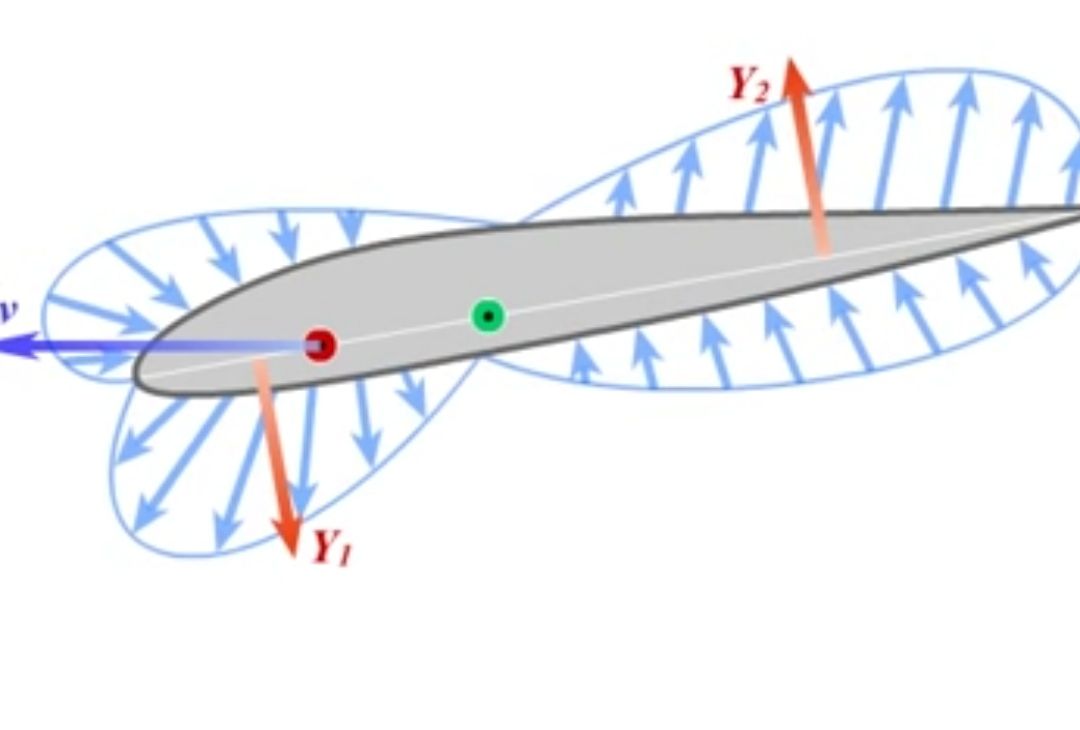

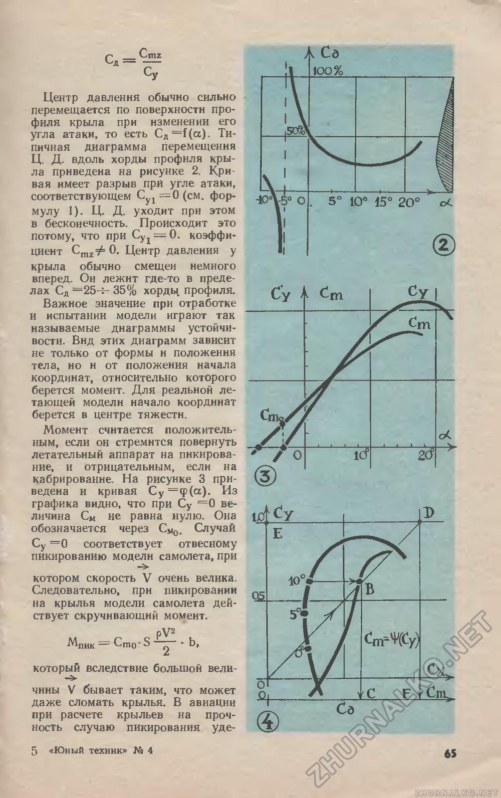

Как это не говорил .. Ещё Анатолий запостил картинку , которая не очень правильная в свете расположения и направления векторов , очём мы с ним и говорили..А вот чуть выше более правильная картинка -схема , о которой так неохота говорит наш троллик алексфомик.. Здесь на форуме относительно момента Mzo говорится о паре сил (см картинку в ответе 3.492) при отсутствии ПС(Су=0) В том же ответе рядом с картинкой смотри график , ещё раз покажу в ответе мелковато получилось , а график важный ..Одной силой из пары является составляющая вниз от равнодействующей(перпендикулярной поверхности лобика ) при обтекании лобика потоком , а вторая сила на хвостике от разряжения .. Нужно понимать , что эта сила вверх возникает от разности силы атмосферного давления и пониженного давления от растяжения массы обтекаемого потока

Это не я говорю , это журнал "Юный техник" №4 говорит и объясняет некоторым троликам.. Кстати Алексфомик должен извиниться за наезд
а именно умышленно пытается ввести читателей в заблуждение,
В ответе 3.499 хорошо видно расположение осей вращения "горбушки" и там далеко не половина высоты профиля..

Для тех читателей, которые только начинают знакомиться с наукой Аэродинамика.
На странное поведение участника @казак внимание можно не обращать.
Во-первых, наш @казак за прошлую ночь перезагрузить свой мозг так и не смог. Влупил ту же самую картинку уже в третий раз, даже увеличил масштаб этого изображения.
Во-вторых, он так и не научился правильно анализировать и графики и сопроводительные к ним тексты. На той картинке из ЮТ ничего подобного, чего хотелось бы видеть участнику @казак, нет. Нет там ни слова о присутствии пары сил. Если он утверждает обратное, то это только лишь потому, что у него есть огромное желание что бы эта мистическая парочка всё-таки появилась. Вот и глючит его по полной и он начал выдавать желаемое за действительное.
В-третьих, то, что написано в той статье - это только сугубо личное мнение автора той статьи.
В-четвёртых, участник @казак не предоставил информацию о том, какой именно аэродинамический профиль автор в той своей статье имел ввиду. А эта информация имеет огромное значение.
В общем, участник @казак покашта пытается представлять не доводы и доказательства, а только пшик.

Такс, господа. Имейте ввиду, что наш, в каком-то смыслеглубокоуважаемый участник @казак продолжает отжигать по полной, не прекращая попыток непреднамерено (дада. Теперь я понимаю, что непреднамеренно, так как, он искренне уверовал в то, что тут утверждает) ввести читателей в заблуждение.
Внимательно разберём, что и когда показывал тут участник @казак:
Это, скорее всего вот это изображение: -
Это изображение наш Anatoliy. из своей баньки недавно прислал и мне.
Именно вот эту картинку, как "более правильную" @казак выставлял недавно и несколько раз подряд:-
..Здесь картинка без ошибок и докопаться не до чего..
И в первой и во второй картинке допущен откровеннейший художественный вымысел, то есть, фантазия обоих авторов не знает границ.
И в первом и во втором случае (с таким направлением воздушного потока относительно контуров аэродинамического профиля) рисовать в задней половине профиля вектора, направленные вверх у авторов небыло абсолютно никаких законных оснований.
Любой более-менее грамотный зритель просмотрев эти два произведения догадается, что под нижней поверхностью профиля просто обязано появиться именно разряжение. А значит, вектора, показывающие направление действия аэродинамических сил, должны быть направлены именно вниз.
До новых встречь в эфире, господа.
P.S. 🤔 Интересно, а кто-нибудь ещё, кроме конечно самого @казака, видит, чем же, все-таки., вторая картинка более правильна, чем первая...?
