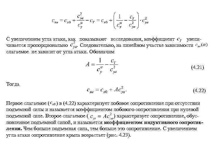

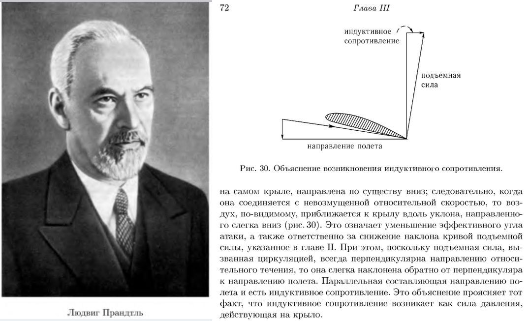

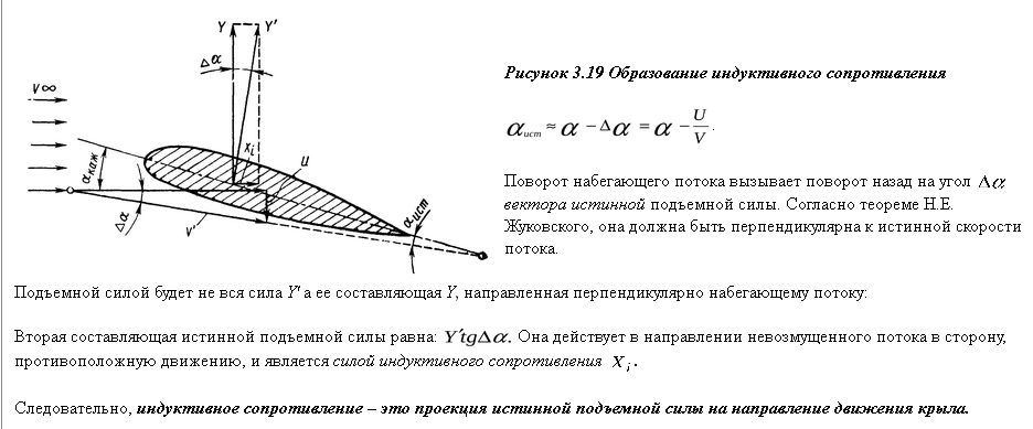

Итак, общепринятое мнение что индуктивное сопротивление это прирост сопротивления, вызванный созданием подъёмной силы. Весы его не различают и не отделяют от профильного. Возражения есть?
Anatoliy.
Севастополь

Индуктивное сопротивление - это прирост лобового сопротивления, связанный с образованием подъемной силы крыла
Теперь можно и к формуле перейти.
Честно скажу, не интересовался этими формулами, т.к. они вообще бесполезны.
Вот первое что нашёл более-менее близкое к теме.
Собственно теперь когда у нас есть формула попробуем приложить её к конкретной практической задаче. В процессе и разберёмся что от чего зависит и насколько оно поможет.

А можно и посмотреть что об индуктивном сопротивлении написано в авиационной литературе.
Вот например:
Или вот что сказал уважаемый в авиационных коридорах человек:
И теперь скажите мне в чем я противоречу в части индуктивного сопротивления?
Вашему упрямому незнанию или изложенному в аэродинамических науках?
Покажите на тех векторных картинках где там вьются концевые жгуты, где там проявляется свойства профиля крыла и каким образом влияет угол атаки крыла при условии, что надо создать требуемую подъемную силу.
А вот следы импульсной теории или скос окружающей среды там однозначно проявляется.
Что будем делать?
Будете настаивать, что надо бороться со следствием появления подъемной силы в виде сходящих вихрей с кончиков крыльев или приписывать причину появления индуктивного сопротивления тем вихрям?
Поскольку индуктивное сопротивление есть векторная величина, то потрудитесь представить на обозрение свою версию вектора индуктивного сопротивления. ,
Откуда он взялся и из чего и на что он индуцируется? И вообще, почему эту компоненту сопротивления назвали индуктивным сопротивлением?
