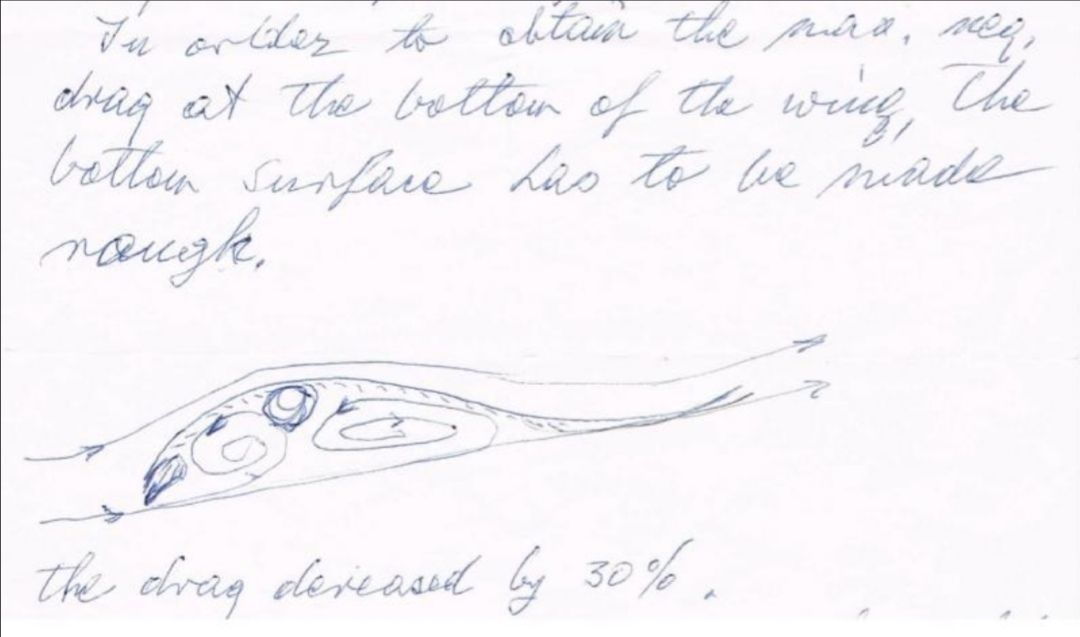

Это не присоединённый вихрь. Это срывные вихри.
Природа появления этих вихрей может быть какой угодно, но главное тут следующее:
1) это вихри и вы это и сами признаёте;
2) эти вихри при определённых условиях работы крыла остаются на своих местах в течении того времени, пока условия работы крыла остаются неизменными. То есть, эти вихри находятся на своём одном месте на крыле. То есть, называть те вихри присоединёнными есть все основания.

Это не присоединённый вихрь. Это срывные вихри. С увеличением скорости они оторвутся.
Из всех Ваших вопросов следует, что Вы совсем не понимаете моих объяснений, или не воспринимаете их, несмотря на многократное их повторение. Я не знаю, что ещё можно сказать.
Вы правы, это срывные вихри , и возникли они из-за выхода крыла на отрицательные критические углы атаки. Судя по профилю , это крыло дельтаплана. Увеличение скорости дельтаплана является следствием уменьшения угла атаки. Так, что увеличение скорости приведёт не к "сдуванию" вихрей, а скорее, к усугублению ситуации. А вот увеличение угла атаки и уменьшение скорости как раз приведёт к рассасыванию этих вихрей.

А вообще, картинку на обзор предоставил henryk . тем более, что мне рукописный иностранный язык ваще неродной. Печатный я хоть какой-то могу разобрать.
Надо обратиться с челобитной к henryk. надеюсь, он сжалится и расшифрует текст из картинки.

=Витольд Каспер прислал эту зарисовку америцкому дельтапланеристу,
который летал на КАСПЭРВИНГ (с тряпичным куполом на жёстком каркасе...)
-Он удивлялся,откуда у аппарата с таким количествам тросовых растяжек ( 20 !) и незакрытым,крутым карманом заднего лонжерона
этот "дельтаплан" летал лучше всех того времени и имел качество 15 !
(с полузакратой кабиной).?
-кстати,
" Печально известная "Манта" ("Вымпел-14") "
=с широким нижним куполом,хорошо "летала как парашют" !
Так вот при малых углах атаки (в крейсере) перед задим карманом и в ложбине за ним образуются вихри (их можно усмотреть на коротеньком видике,раньше),
которые притираясь к желательно НЕРОВНОЙ нижней поверхности "толкают" крыло вперёд...уменьшая сопротивление на 30 % !!!
И ещё=
=на некоторых снимках видно,что на передней стороне этого кармана возникает ПОНИЖЕННОЕ давление (хотелось бы по старой привычке напИсать= "ЗАСАСЫВАЕТ !!!"
Но мы уже стали умные и знаем,что атмосферное давление сзади толкает его вперёд ,дополнительно !
