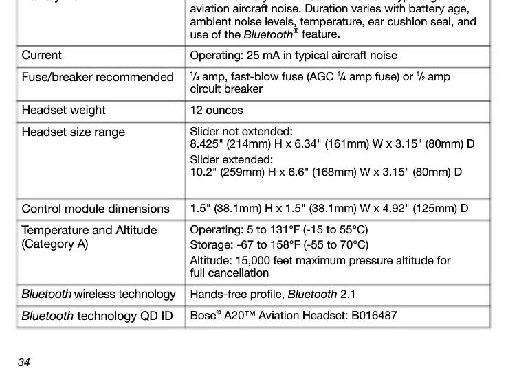

В технических характеристиках значилось следующее (см. фото) никакой информации о мощности, только представление о том, что это действительно стандартный модуль Bluetooth поколения 2.1.

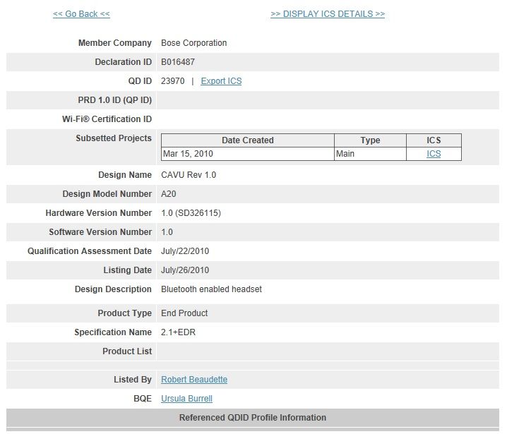

В руководстве пользователя также присутствует информация о Bluetooth technology QD ID и ее номер B016487, которая поначалу выглядела как набор символов. Гугл в помощь и оказалось, это декларация производителя об используемом в изделии модуле и на сайте Bluetooth.org (https://www.bluetooth.org/tpg/listings.cfm) по этому ID можно выяснить все характеристики (см.фото). Этим документом я обосновал, что в данной гарнитуре модуль Bluetooth относится ко 2-му классу мощности и может быть ввезен без экспертиз и заключений.
