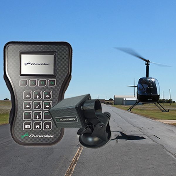

Если я правильно понял документ , речь идет о чем то таком: DYNAVIBE. Используется для отстройки вибраций ротора.
Датчики вибрации и датчик тахометра прикручиваются на мачту и в нос автожира. А в кабине регистрирующий блок. Или у второго пилота или просто на коленке. Его-то и не обнаружили.
