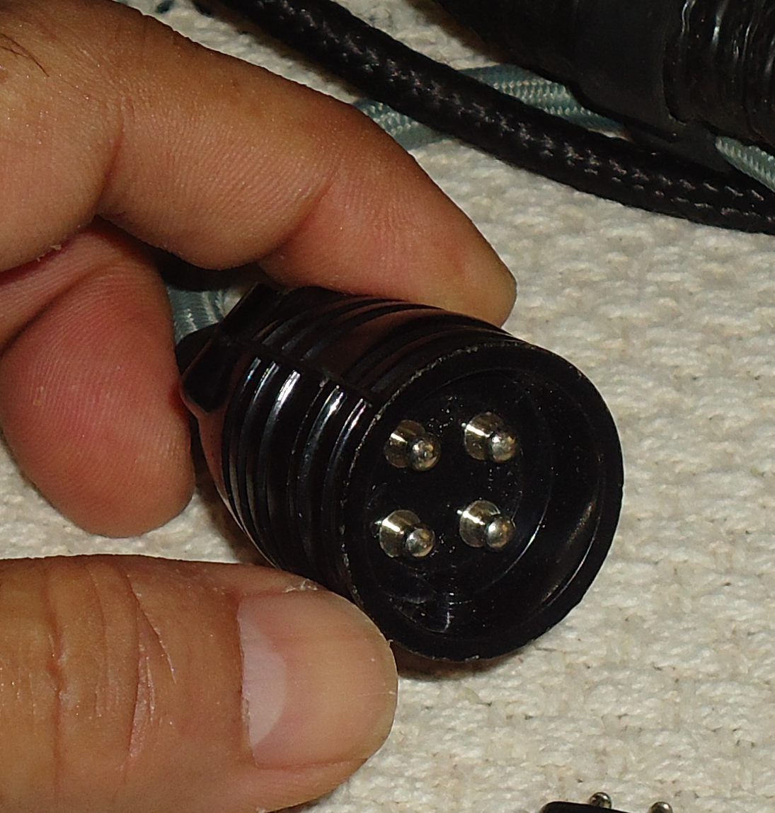

Нужно пару-тройку таких только МАМА, приятель очень просил. Может есть у кого, тогда пусть не затруднит в личку дать знать.

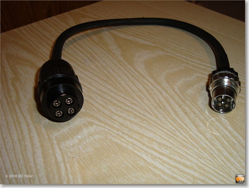

Такой как на фото подойдет как я понимаю для Vassili.
Для справки:
вилка (папа) такого 4-х штырькового разъема называется ЖФЗ.645.009
розетка (мама) такого разъема зовется РЛ6.607.020 (могу ошибаться)
В гарнитурах типа ГСШ применяют как правило 5-и штырьковый разъем:
вилка РВН1-5-2Ш1
розетка РВН1-5-2Г1
В принципе по разумным ценам мне интересно было бы купить по несколько штук каждого из перечисленных типов

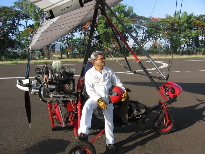

У меня приятель индус, бывший летчик построил мотодельту по моим чертежам и с мотором Suzuki Хочет к радио приспособить свой ЗШ, но не хочет его резать. Память. Вот такой бзик. ОЧЕНЬ просил меня найти ему разъем. Можно отправить в Индию? И скока стоит?

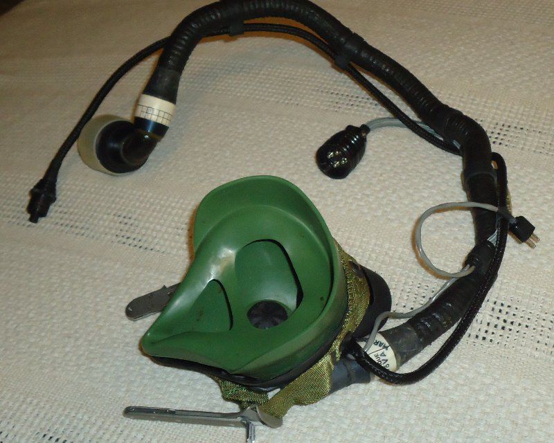

имел такое же желание-свой зш-5 приспособить к рс icom. ранее решая аналогично-почитал форум- смутно понимая в электричестве-понял:
-бортовая сеть ранее- где летал зш-27в
-рс бриз или баклан или р-860 не похожа на icom
-ларинги не очень согласуются с intercom и например с рс icom
-целая тема про то как одно к другому приделать была на форуме-дело не в переходнике. там какую-то штуку еще делать надо.
-судя по фото-27в на конверсии нет- похоже на 12в
кстати может есть кто знает как это сделать?

Знатное летадло у индуса получилось. Особенно впечатлила приборная панель, которая прячется от пилота в тени переднего пилона. Интересно, что сподвигло на такое решение?

Да не нужны там 27 вольт.Всё и на 12 сделать можно. Пережёвано уже немало раз. Вот здесь например http://www.reaa.ru/cgi-bin/yabb/YaBB.pl?num=1256849673
А искомые разъёмы ЖФ-мама вот здесь брал http://aries-avia.ru/4/index-4.php по 300 рублей за "жёлудь".

Ну захотелось человеку так сделать, что мне лечить взрослого дядю? Он и так летает и доволен как слон. А оригинал конечно иначе выглядел
