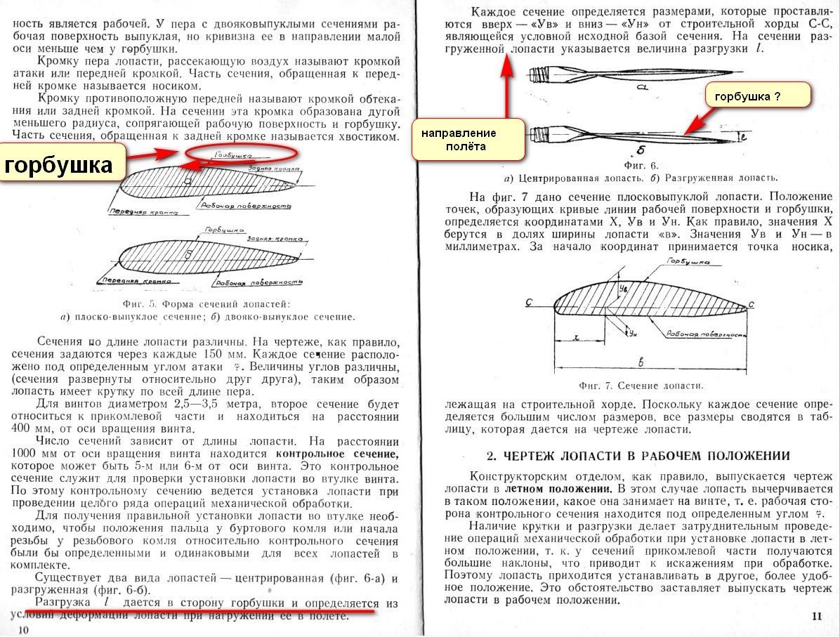

Разгруженная лопасть - в какую сторону разгрузка ?
mz
Заблокирован

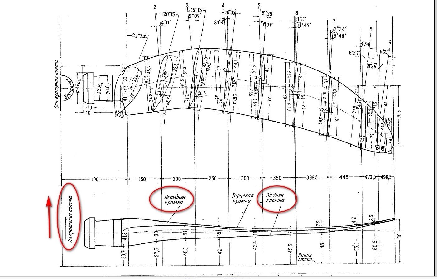

Промерял лопасти разных фирм и производителей - у разных производителей разгрузка отогнута в разные стороны .
Как должно быть по законам аэродинамики ?
Саблевидная лопасть в плоскости вращения изогнута вааще - элегантски .

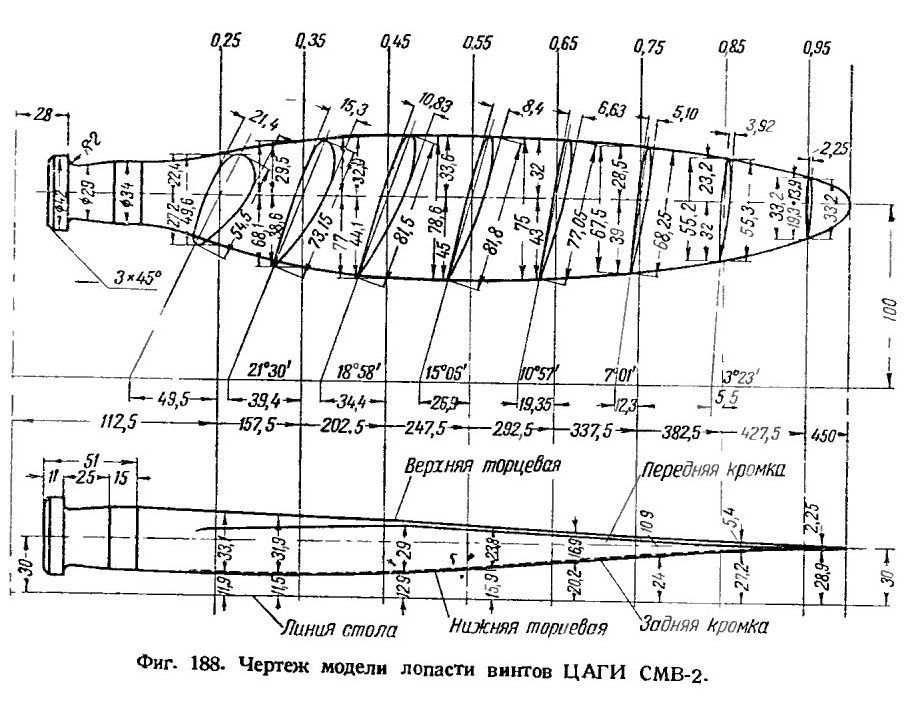

Библиотека ЦАГИ выставлена .
Матрицу дорабатывали или рассчитывали доработку конструкции лопасти .

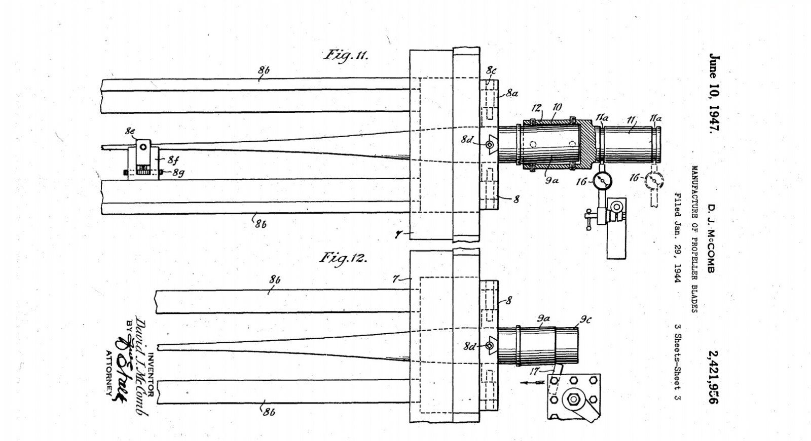

Центрируют лопасть перед проточкой по оправке .

Задача чисто практическая - есть подломанная лопасть одна , для доработки напильником и копирования = над правильно склеить комель с лопастью .
Промерял для получения информации лопасти от разных производителей - и капец , каждый гнёт как умеет .
