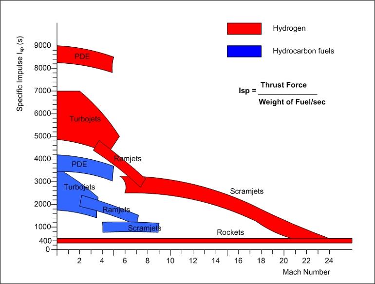

Прототипы пульсирующих детонационных двигателей уже поднимаются в воздух: PDE
Тяга около 90 кг. Жаль только что конкретно в этом успешном прототипе для подготовки смеси используется слегка модифицированный четырехцилиндровый ДВС, поэтому масса и прочие параметры пока неприемлимые. Но если удастся когда-нибудь создать более простое вспомогательное устройство, то получится зачетная вещь. С тягой под 100 кг при массе килограмм 5, с экономичностью на уровне ДВС и по цене как обычная труба ПуВРД. Только шумная очень )).
