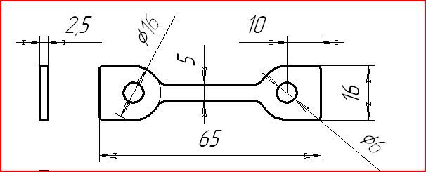

Подскажите, пожалуйста! Из какого материала лучше сделать разрывное звено для буксировочного фала для L-13 бланик. Усилие на разрыв должно быть 600 кг. Можно просто 5х3 мм критическое сечение сделать из СТ20? Или толщину металла по меньше взять и ширину по больше сделать? Или применяют другие стали. Хочу сделать, как положено! Существуют наверно стандарты под это дело? именно под разрывные звенья? Кто как делает? Если может, у кого эскизик есть разрывной пластинки?

Разрывные звенья для планеров делают из трубки толстостенной. Сплющивают ее и с одного конца трубки сверлят отверстие, а с другого конца фразируют пазик. Во внутрь этой трубки вставляется само разрывное звено пластинка. Вот и получается что когда пластинка рвется то она выскакивает из пазика трубки с одной стороны.

Оказывается отправился :). Вот эскиз разрывной пластины, марку стали не помню.

Сегодня на заводе заказал такие пластины разрывные позже после испытания на заводе поделюсь мнением возможно смогу вам отправить если будет в этом потребность.

Спасибо!  И за эскиз спасибо большое! Закажу из СТ 20 сегодня. Завтра на лазере вырежут. Но по материалу все же хотел бы я уточнить. Из СТ-20 все таки их делают или нет. 5х2,5=12,5 мм.кв. 12,5*42=525 кг. Это расчет. Но я предполагаю что стат испытания могут и 600 кг выдать в данном случае. Не смотря на то что я их заказал вопрос по материалу все ровно остается не закрытым. Если ошибся со СТ20 значит, буду переделывать. Времени уже нет. Сейчас жара спадет надо летать будет.
