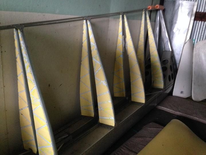

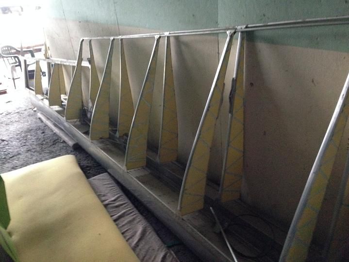

Насколько я помню там просто полоски были. Они приклеивались и потом нервюра обматывалась какой-то лентой. На фотках эту обмотку часто видно сквозь прозрачную обшивку. В руководстве тоже это должно быть показано.

Кстати, лентой обматывали нервюры не для этого. Их обматывали чтобы надежнее закрепить полки на нервюре (всего несколько проходов по диагонали (см. фото, они отсюда Lazair). Для защиты от острых кромок есть специальная тканевая лента с клеем с одной стороны (типа лейкопластыря) любой ширины в любом месте, где торгуют авиаматериалами, стОит копейки по авиационным понятиям. Наклеил по полке и обтягивай (на фотках видно, что полки ей обклеены). Технология отработанная десятилетиями и проверенная многолетней практикой на всех самолетах, где обшивка контактирует с металлом. ;)

Интересно, на фото в 85 поперечные силы с нервюр передаются не на стенку лонжерона, а на пояса или кромки обшивки носка. Не по нашему это.
KAA
Ненавижу Солидворкс!
В таких аппаратах, силы настолько небольшие, что допускаются всякие вольности, Не исключено, что передние торцы нервюр приклеены к стенке хоть 2-х сторонним скотчем.

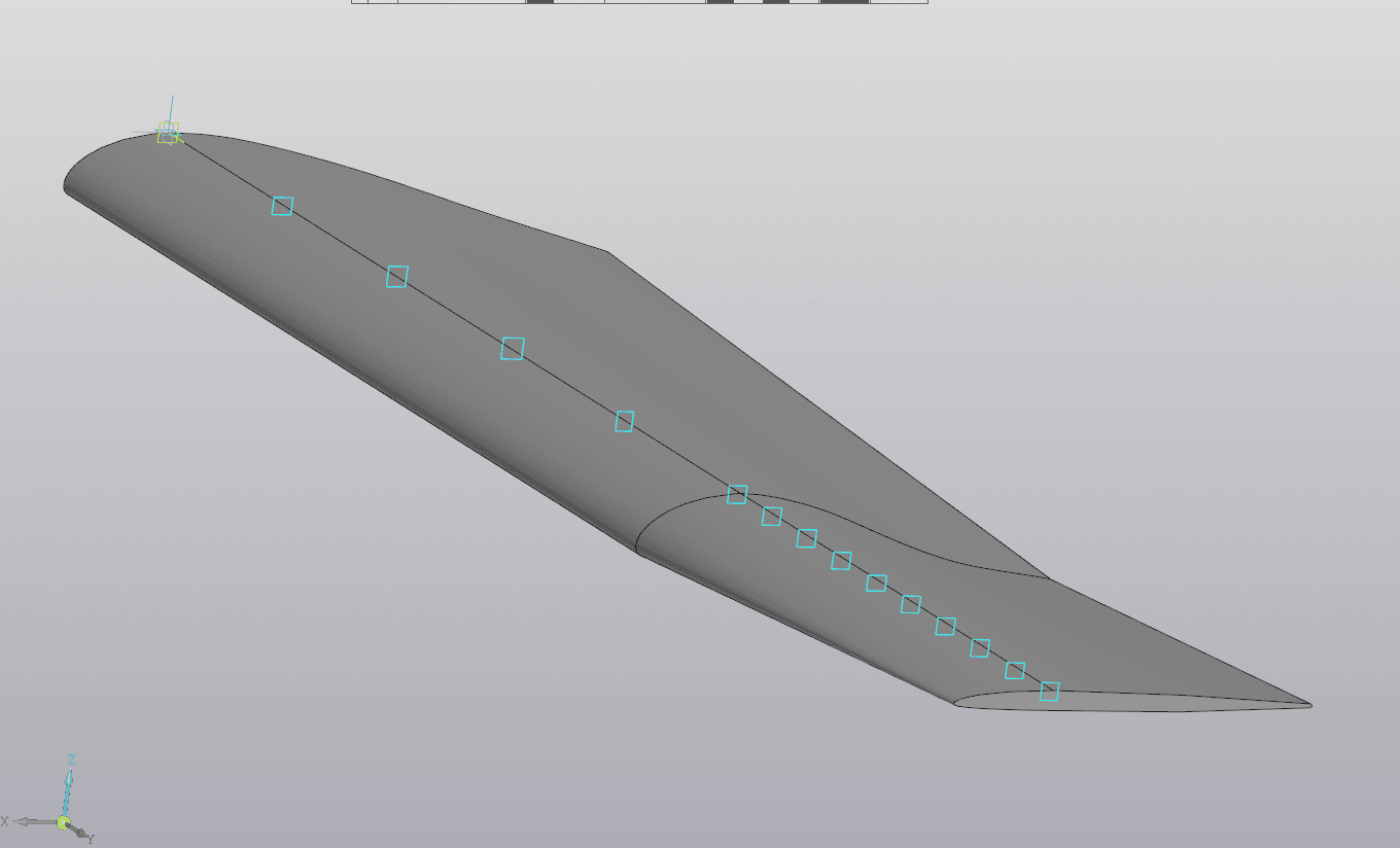

Уважаемые КАА и Мир, Вы можете начертить крыло по мотивам Lazair? Извиняюсь за нескромный вопрос. Интересно услышать Ваши мнения, как специалистов.
С уважением, Алексей.
Андрей Сердюков
Luciole MC3O n°291
Новосибирск
Андрей Сердюков
Luciole MC3O n°291
Новосибирск
Дальше макета дело пошло?
Пошло, уже близко к КИТнаборам ))). Реального самолета нет в наличии... Профиль похож на оригинальный (к рисованию подошел творчески))), из за желания сохранить технологию сборки крыла, но изменена передняя часть лобика до лонжерона
