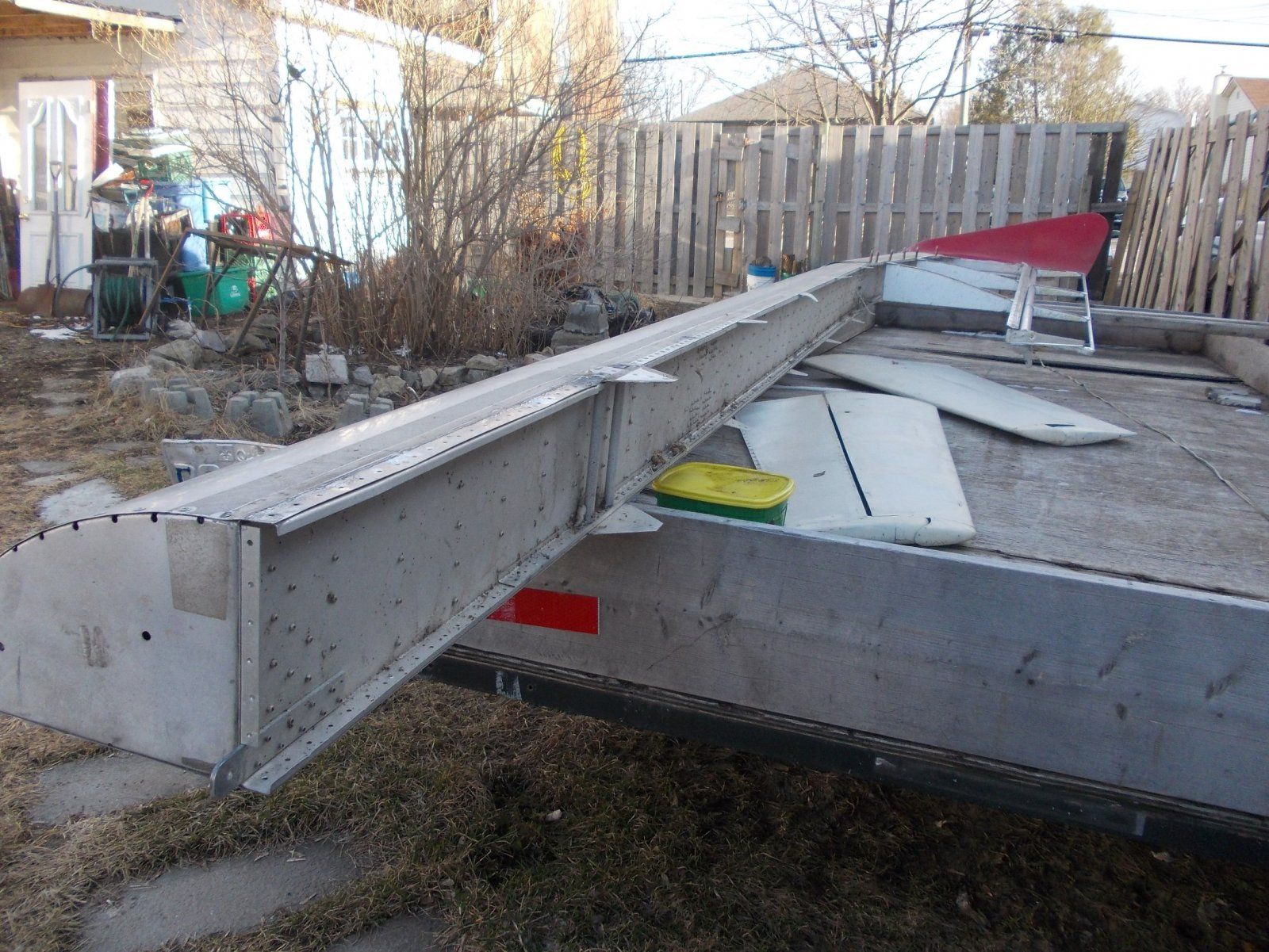

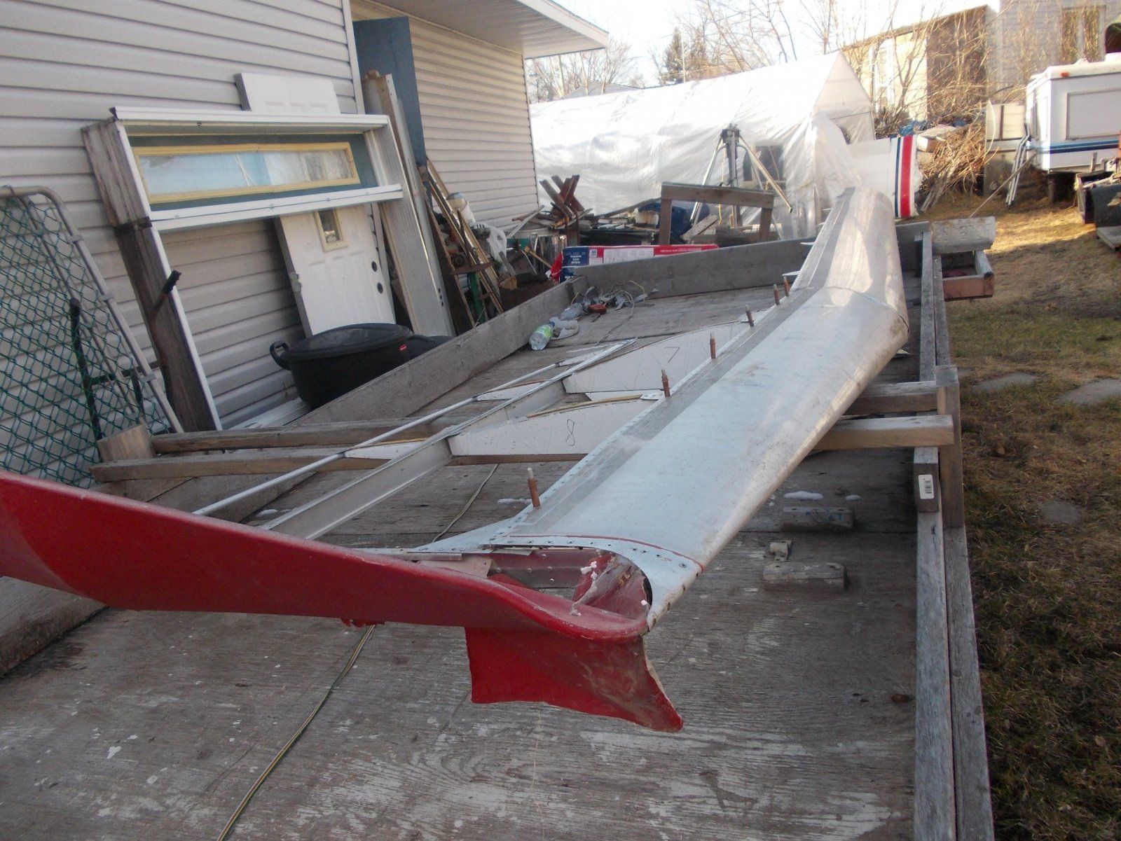

Разыскиваю рабочие чертежи на LAZAIR

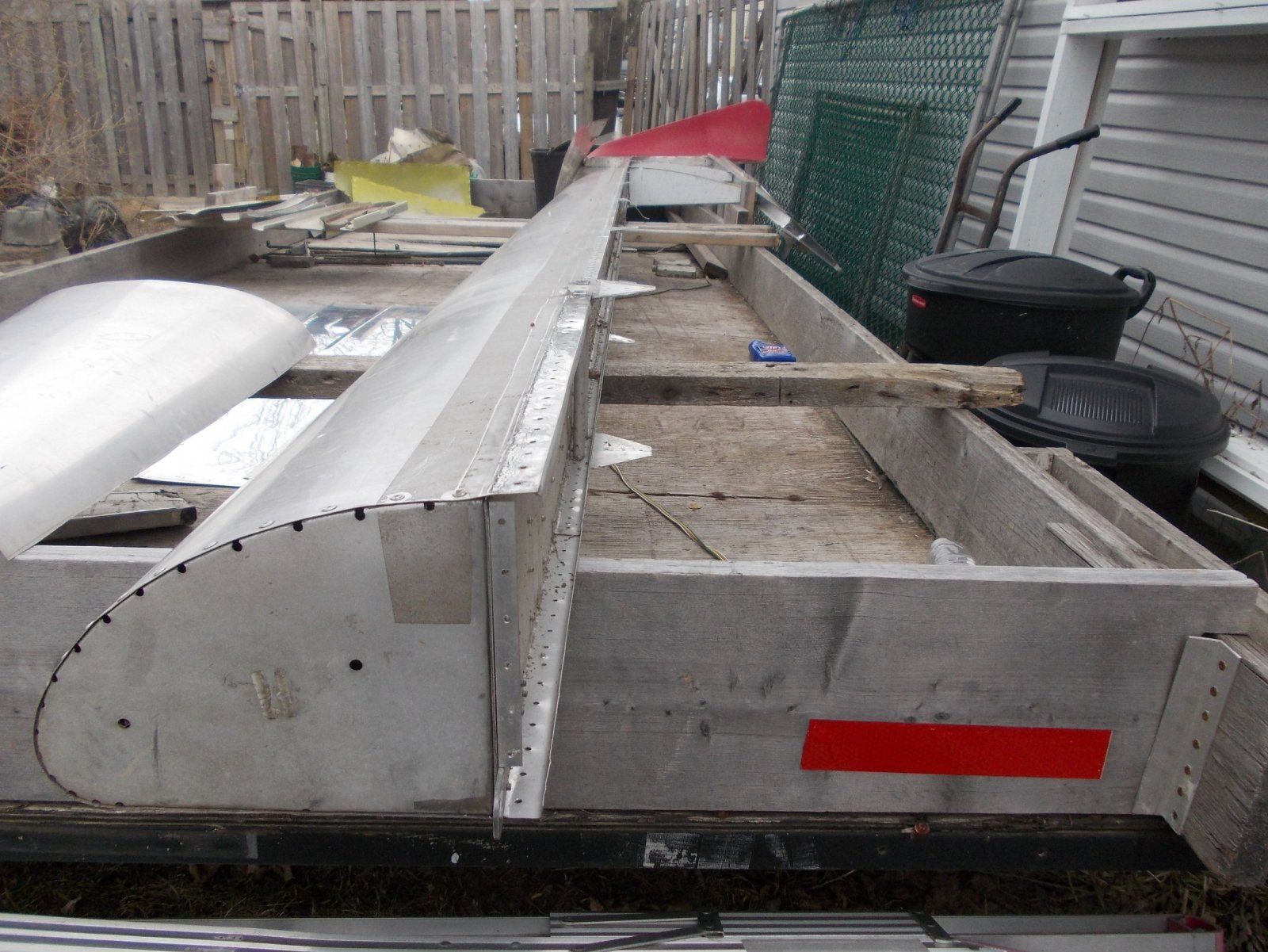

На кручение считано, носик имеет достаточно большую площадь сечения, обшивка и стенка 0,5 мм. Ближе к концу можно было и 0,4. У первых вариантов "Лазэйра" была как раз 0,4. Максимальный расчётный крутящий момент в корне -70 кг*м, в значительной степени обусловлен мотоустановками.
В оригинале у крыла нет постоянного профиля, там аэродинамическая и геометрическая крутка. Полагаю, что и без них может быть получен хороший результат. Применён профиль с обратной зависимостью Су мах от Re, что уменьшает влияние сужения на срывные характеристики. Большое удлинение обеспечивает хорошее К.

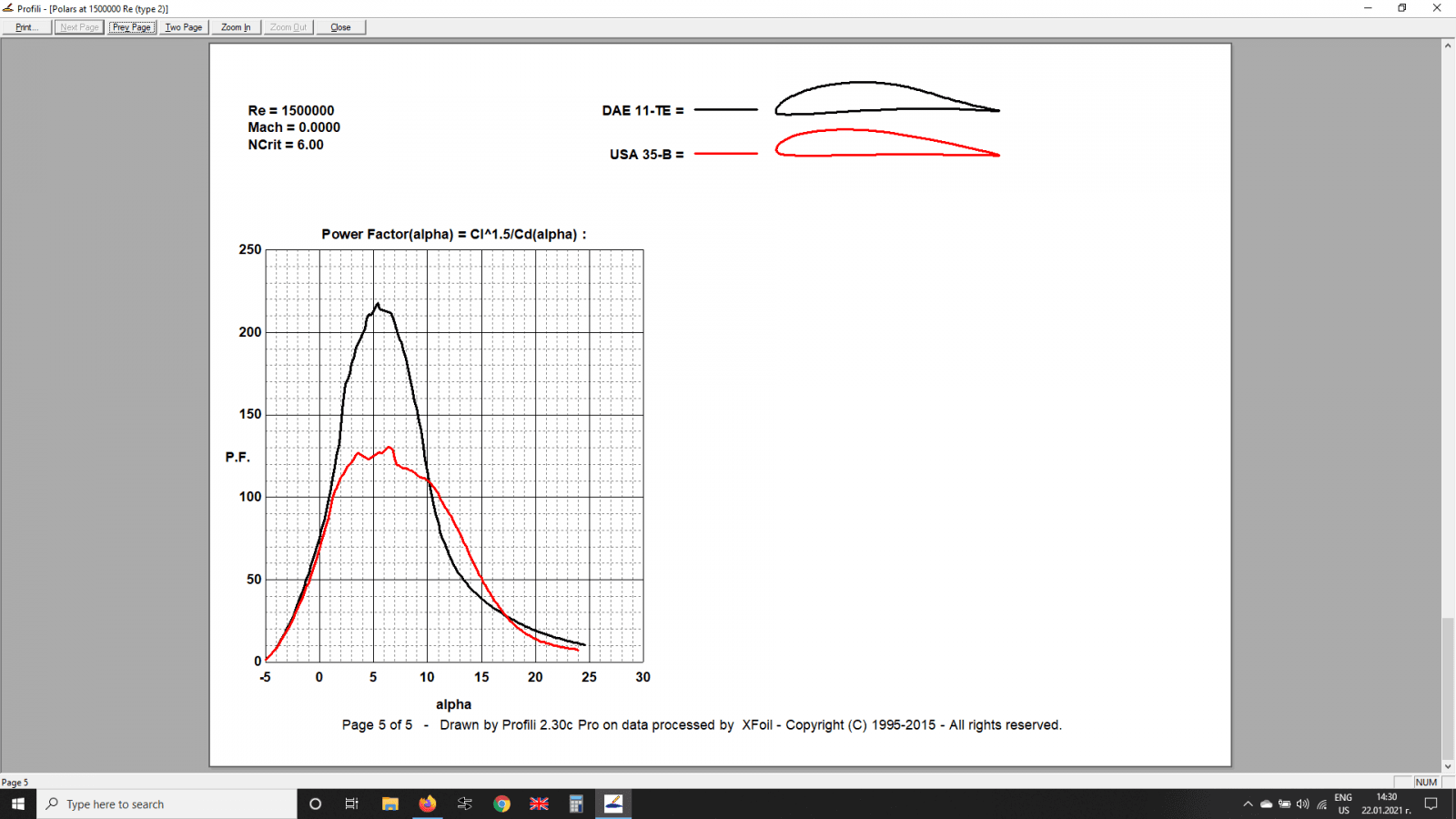

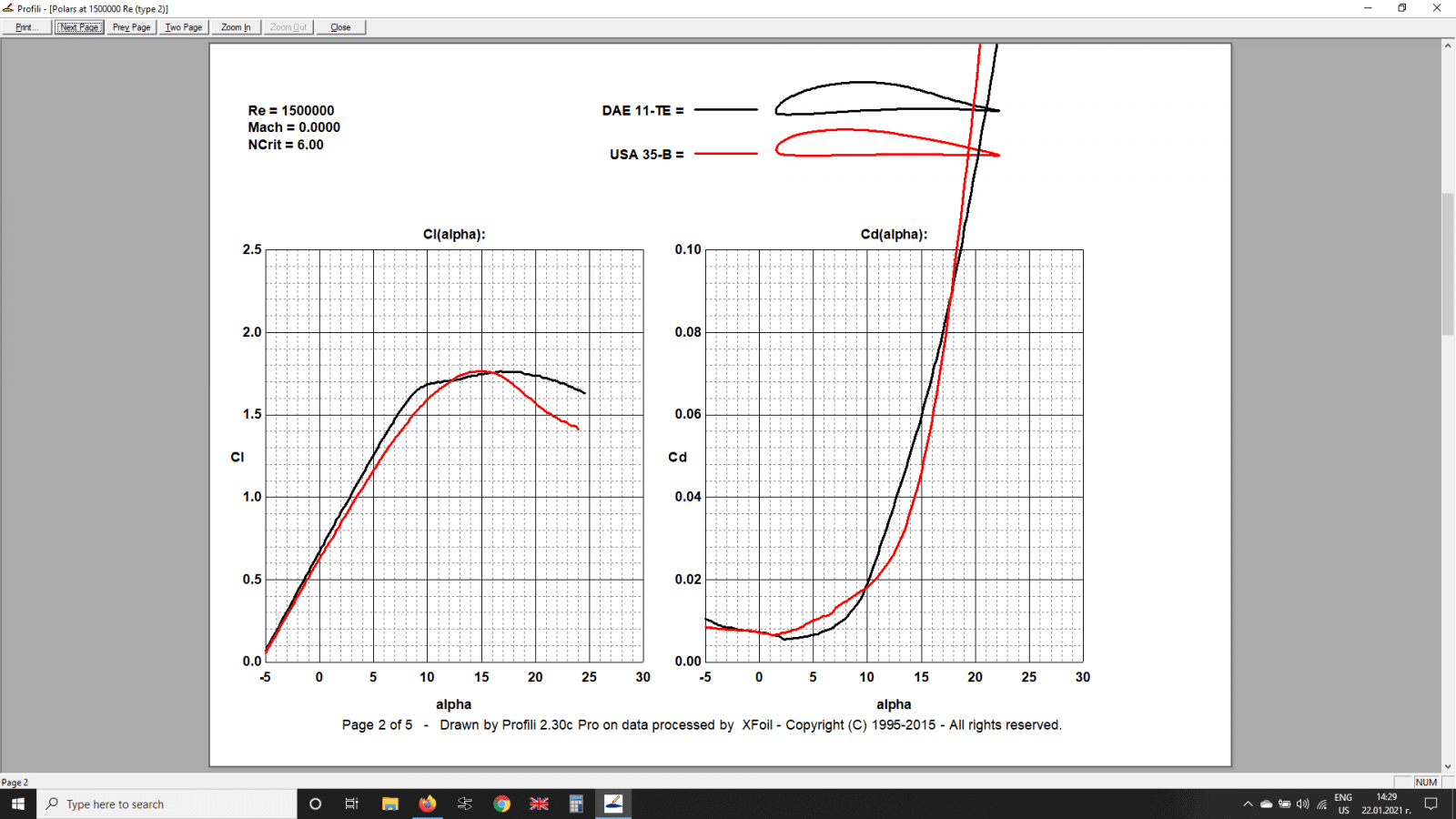

Usa 35 получше х-ки и проще оригинального Лазэирского.

Petyofi это другой профиль, да и условия идеальные. Оригинальный Lazair профиль не очень, Usa-35 лучше по всем х-кам.
Petyofi большое тебе спасибо за профиль Слободана Мидича Mid-415, вот он самое то.

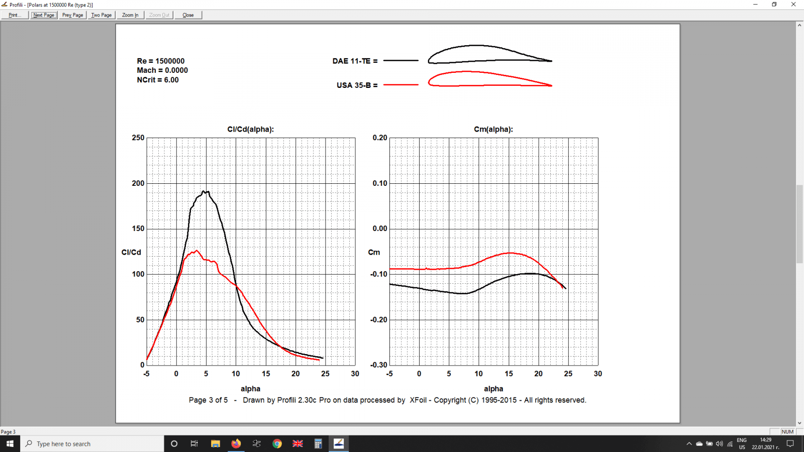

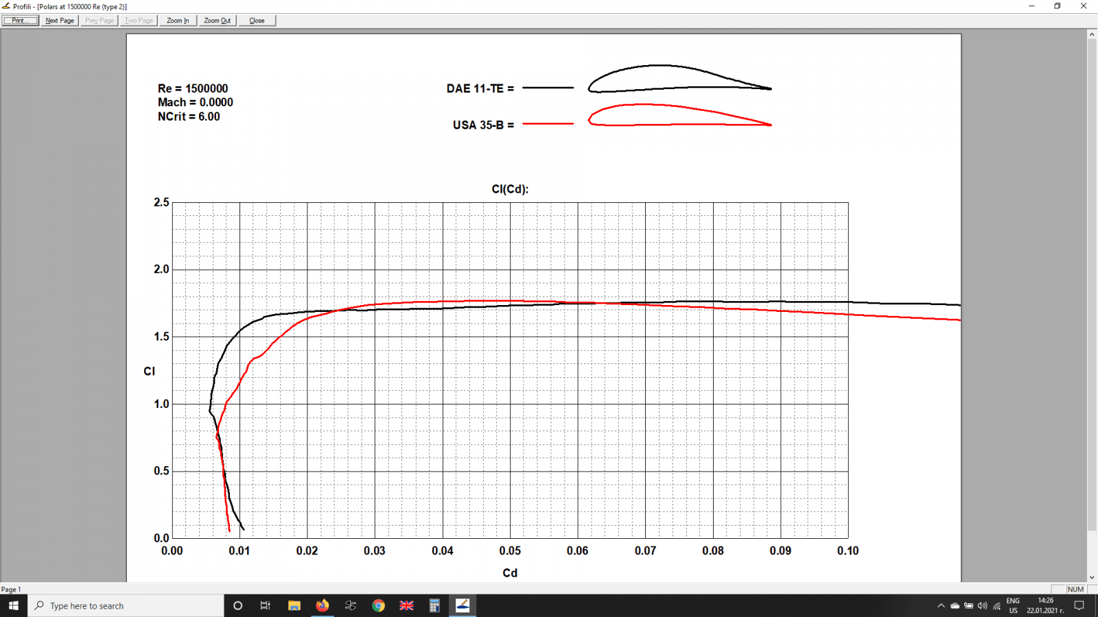

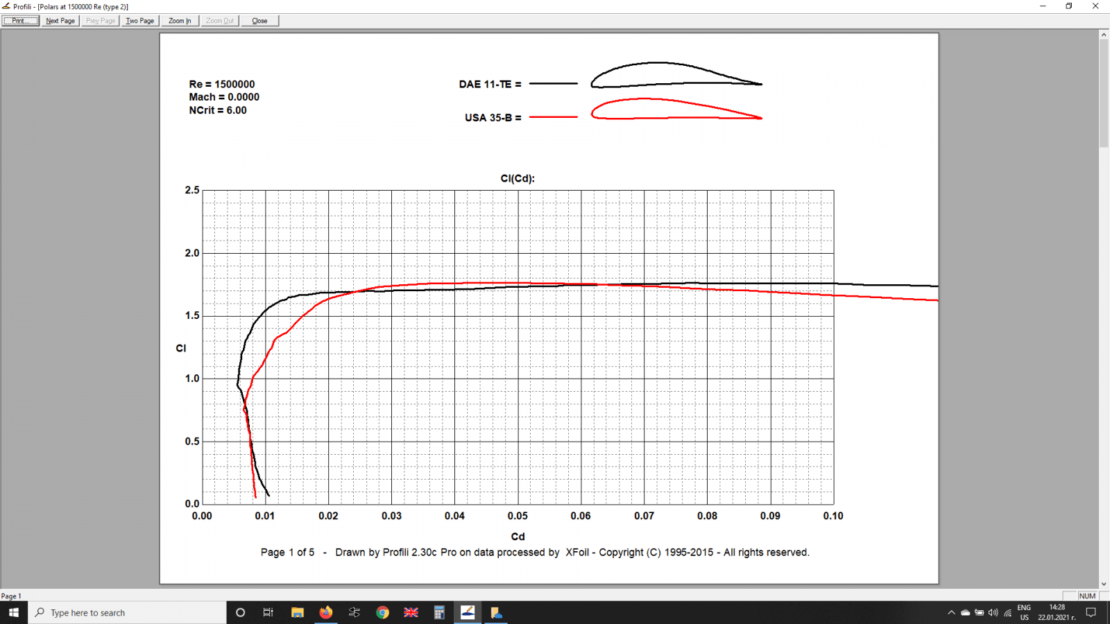

Ну откуда у таких профилей Сх min =0,006? Это значения для остроносых ламинарных профилей!
Реально он будет раза в 2 больше! И Re=1,5 млн достигается лишь при максимальной скорости ГП Лазаря.

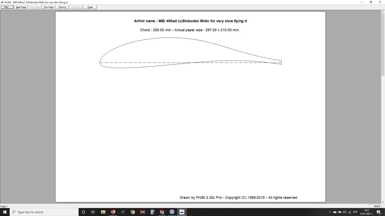

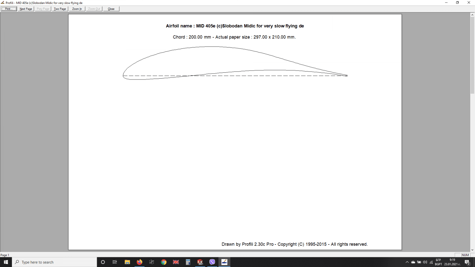

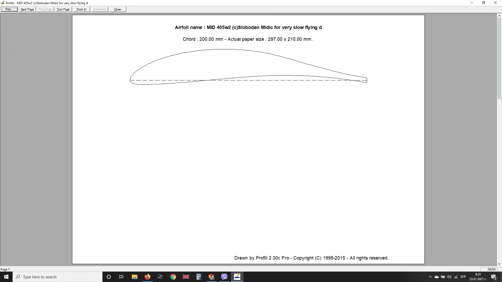

Вот ещё три профиля Слободана Мидича напоминающих оригинальный профиль Лазера:
Petyofi
Меж прочим один из самых успешных human powerered aircraft - MIT Daedalus построен именно с профиль DAE-11:
