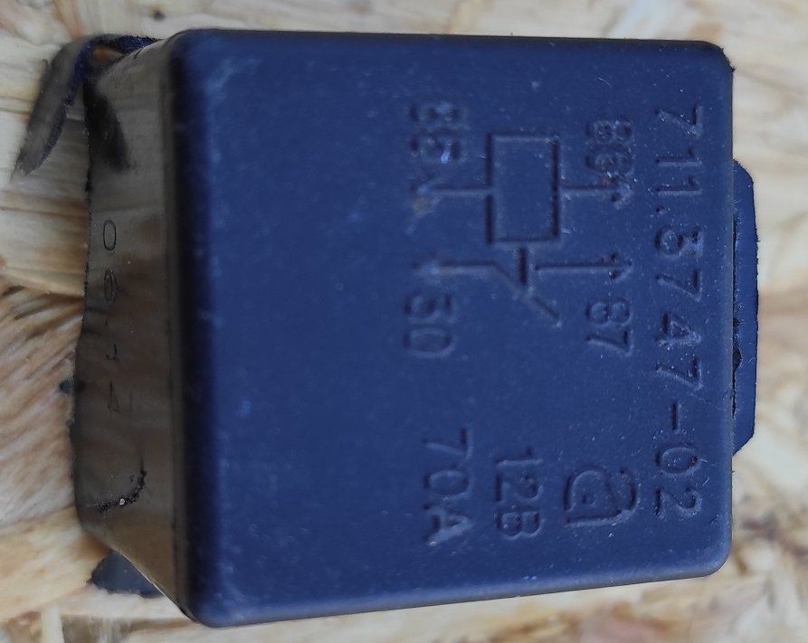

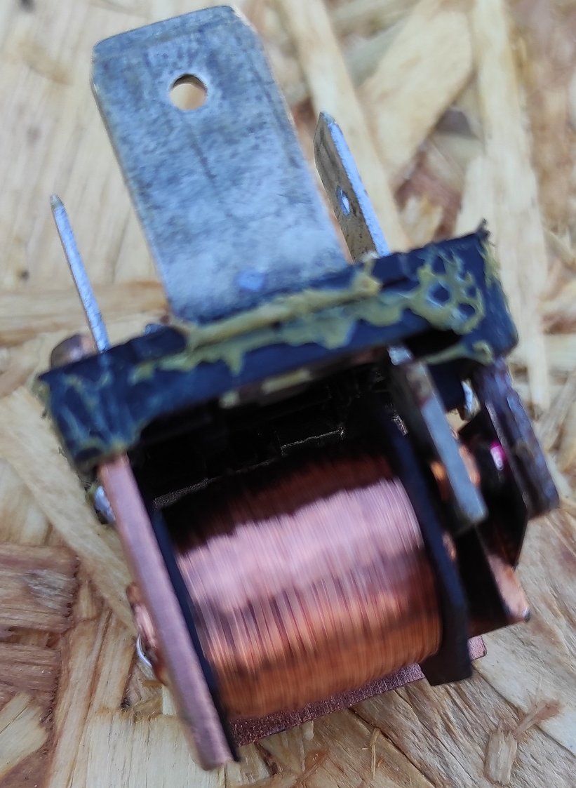

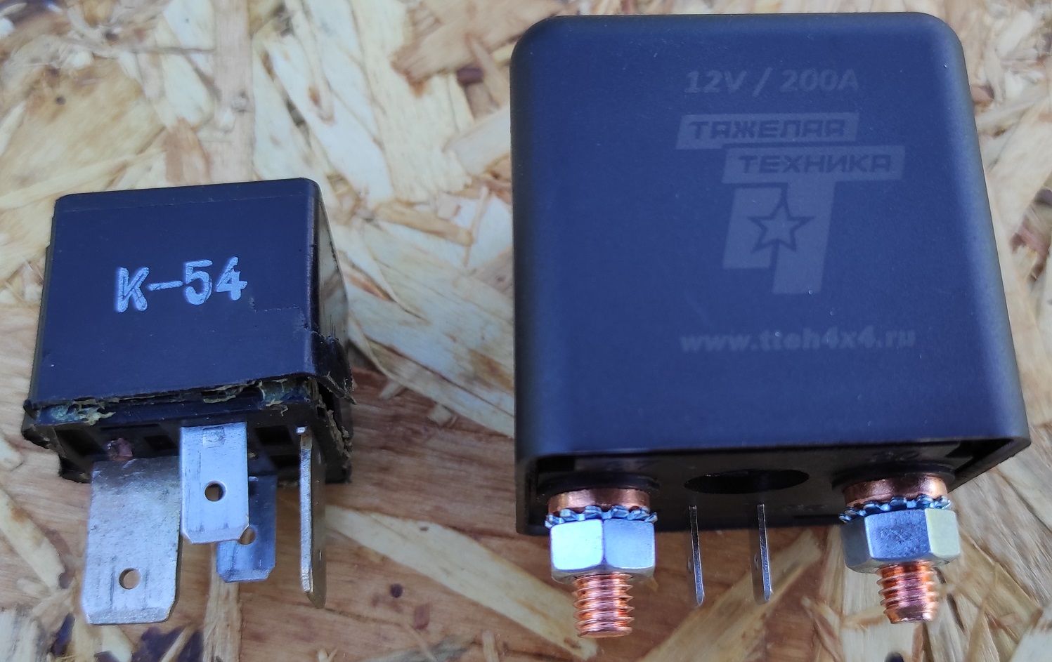

Производителю и эксплуатантам Е16 на заметку:
Осенью прошлого года при запуске двигателя Симонини Мини-3 залипла релюха стартёра.
У стартёров не имеющих втягивающего реле со своими силовыми контактами (пятаками), весь ток идёт через реле стартёра,
а оно то ли не рассчитано на такой ток (хотя написано что оно на 70А) то ли там ток намного больше (что вряд ли)

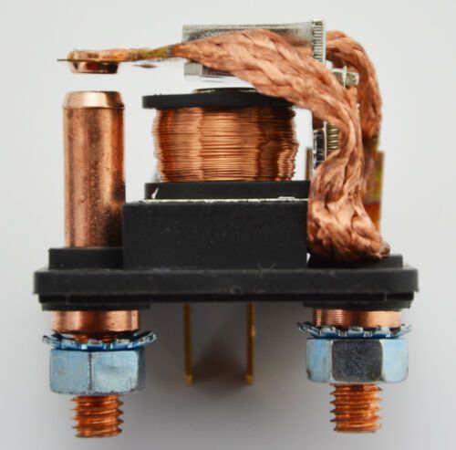

Вскрытие показало, что внутри 70ти амперного реле, обычный хиленький контакт как и в релюхах на 40А

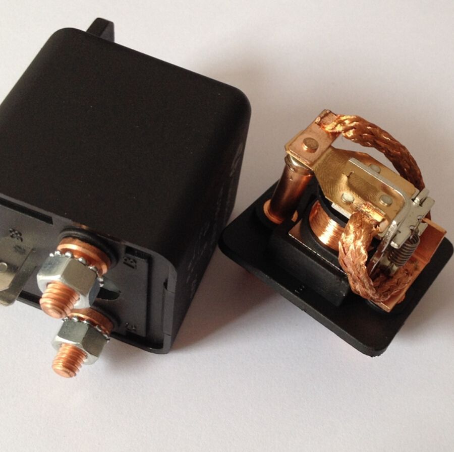

Я решил убить обоих зайцев одной заменой - купил реле на 200А.
Надо будет только на силовых проводах поменять широкие "мамы" на ушки 6мм.

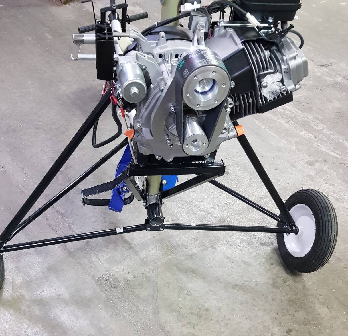

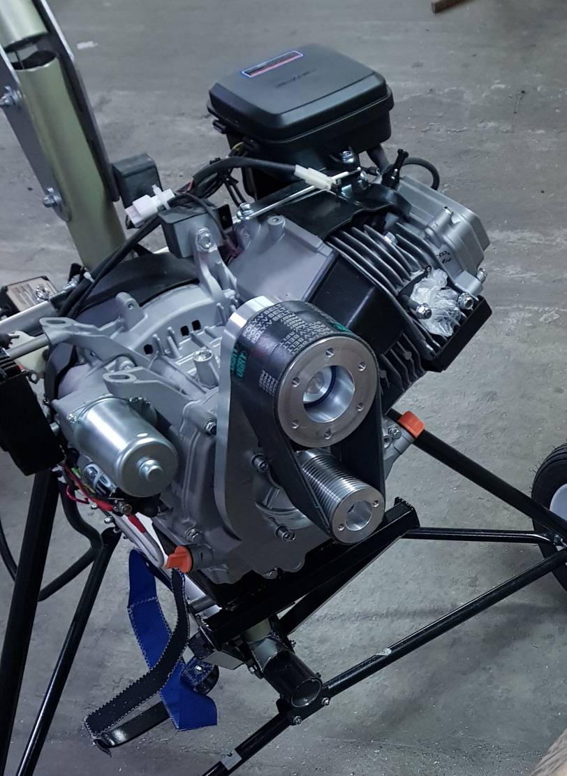

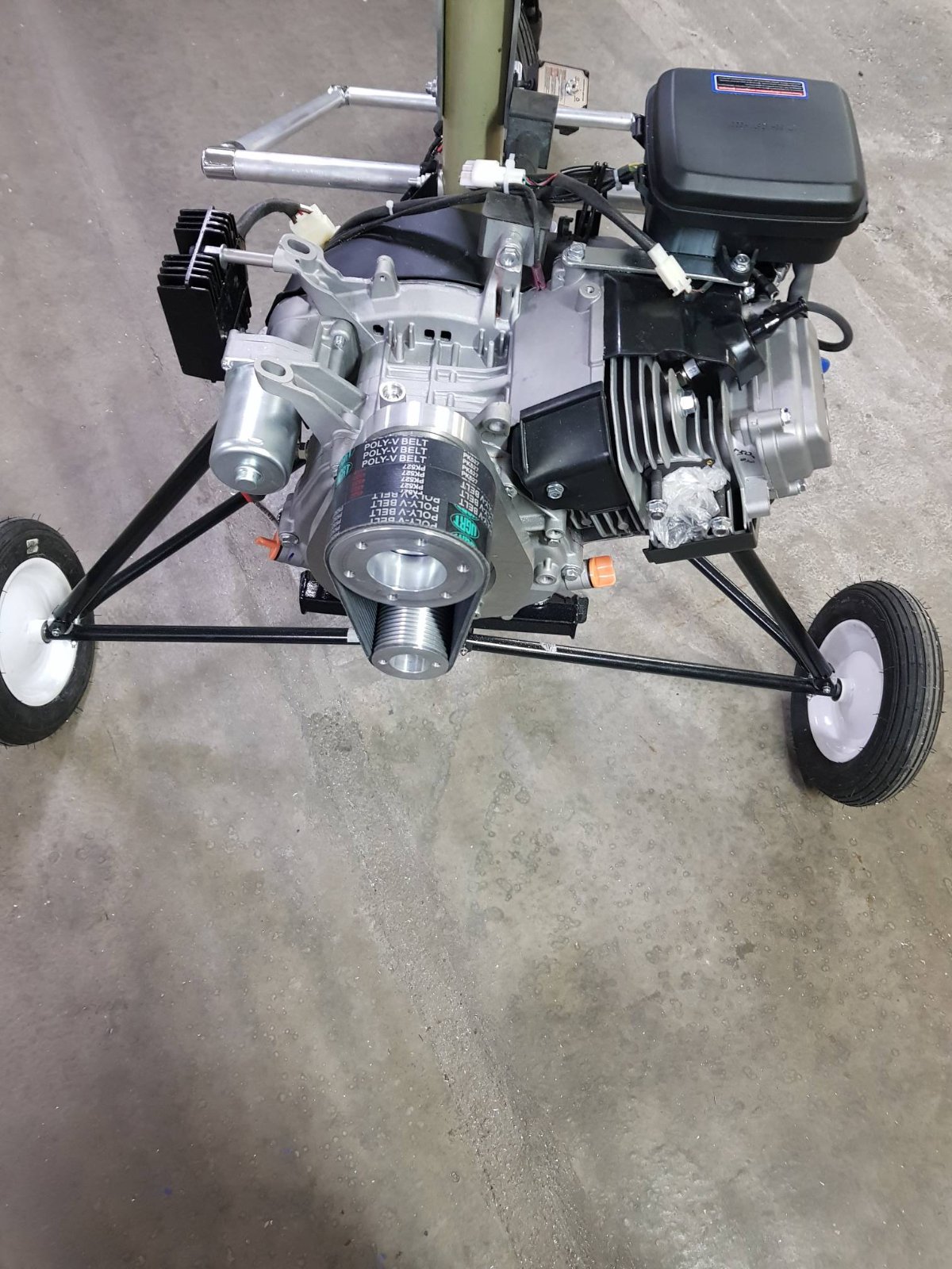

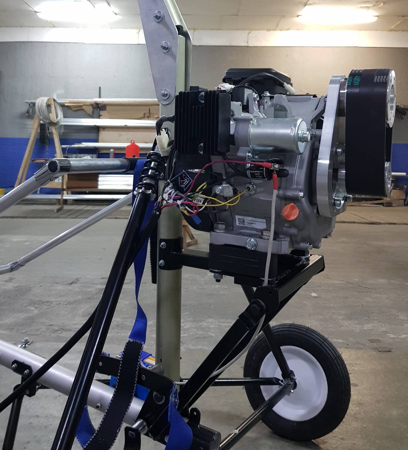

Решил попробовать такие моторы и я. Сначала на нашем трайке Е-16.
Мотор одноцилиндровый Лифан КР-500Е ЕСС, 480куб.см, заявлено 24л.с., посмотрим.
Вес после удаления бака, выхлопной, вытяжного стартера получился 27кг.
Добавил поликлиновый редуктор 3кг, поставлю прямоточный глушитель ( 1,7кг), должно получится 32кг. Это на 10кг больше, чем РМЗ-250, но учитываю меньшую прожерливость мотора – разница приемлемая. Готовлюсь к запуску. Фото ниже.

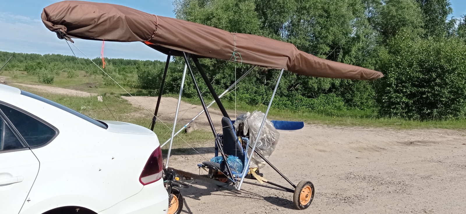

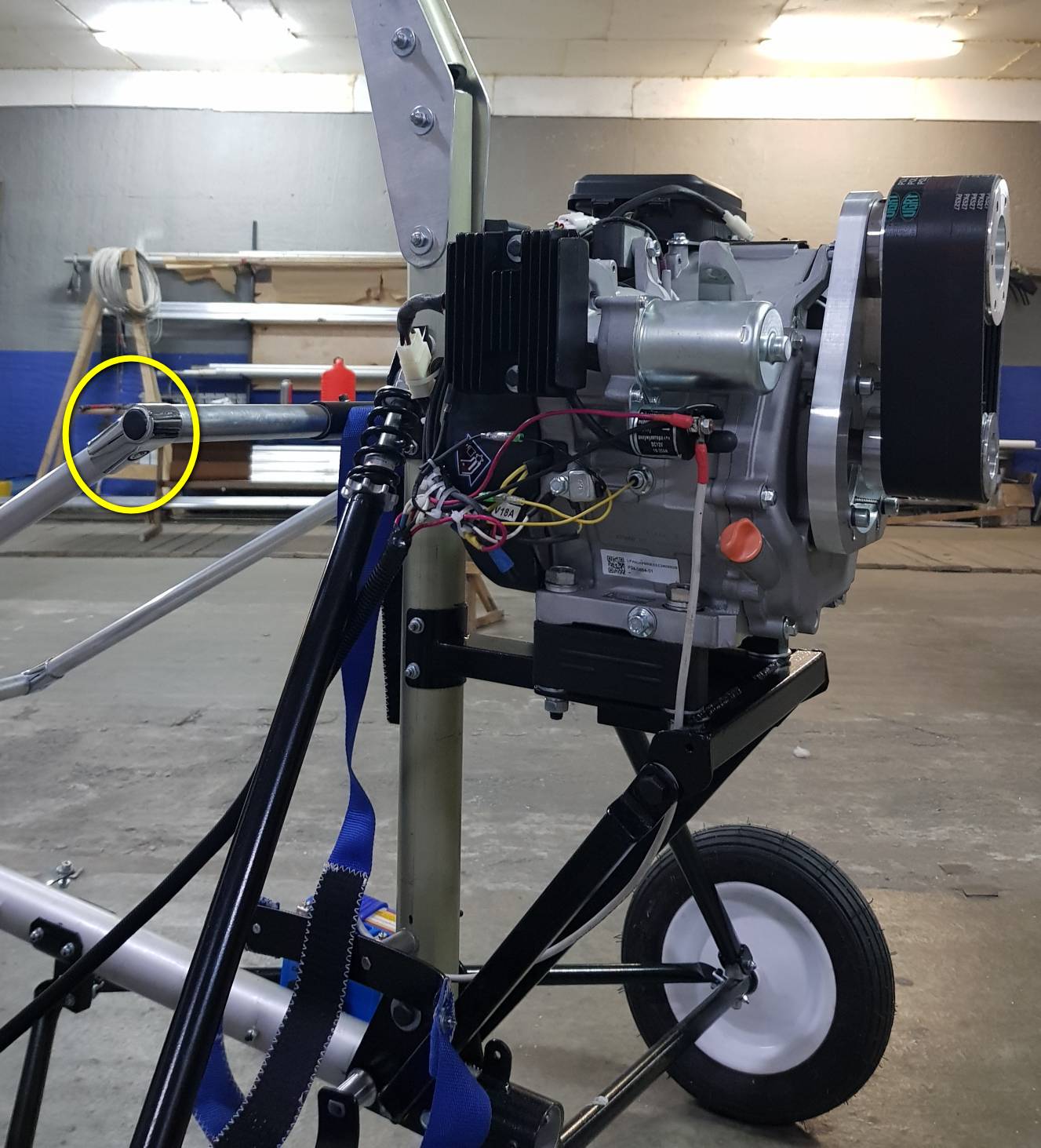

Думаю подкосный Атлас-Т имел бы спрос, очень мобильно и быстро собираемо получилось бы. У меня тут транспортные фальш подкосы на атласе, после сборки крыла демонтируются, по времени сборка происходит быстрее чем классический вариант, но не намного, зато в одного вообще без напряга, не надо ничего поднимать и таскать.
А если сделать: подкосный атлас, телескопическим передний подкос и бак такой чтобы не снимать каждый раз, то получится мега мобильный аппарат со временем сборки 7-10 минут, в одного.
Здравствуйте Евгений! В продаже тележка будет именно с этими силуминовыми креплениями " JOKER" ?
Интересно через сколько таких поездок телега развалится ? Она же слабенькая во всех стыках. И если таскать на своих колесах с крылом сверху то вся конструкция испытывает знакопеременные циклические нагрузки на которые не рассчитана. Все подвижные соединения типа алюминиевая стенка трубы и болт с зазором будут быстро разбиты до непотребного состояния. Мое мнение.
Моя задача пока отработать силовую. И вариант тележки, поскольку складываемой ее не снимая мотор сделать нельзя: масло в картере. Нет смысла делать рамку складываемой. Складываемым, ломающимся будет только верхний пилон. Поэтому, по поводу креплений " JOKER" пока не вижу в них ничего плохого. На рамках своих самолетов давно применяю. Они, кстати, не силуминовые, а из нержавейки. Прекрасно держат нагрузки любого направления.

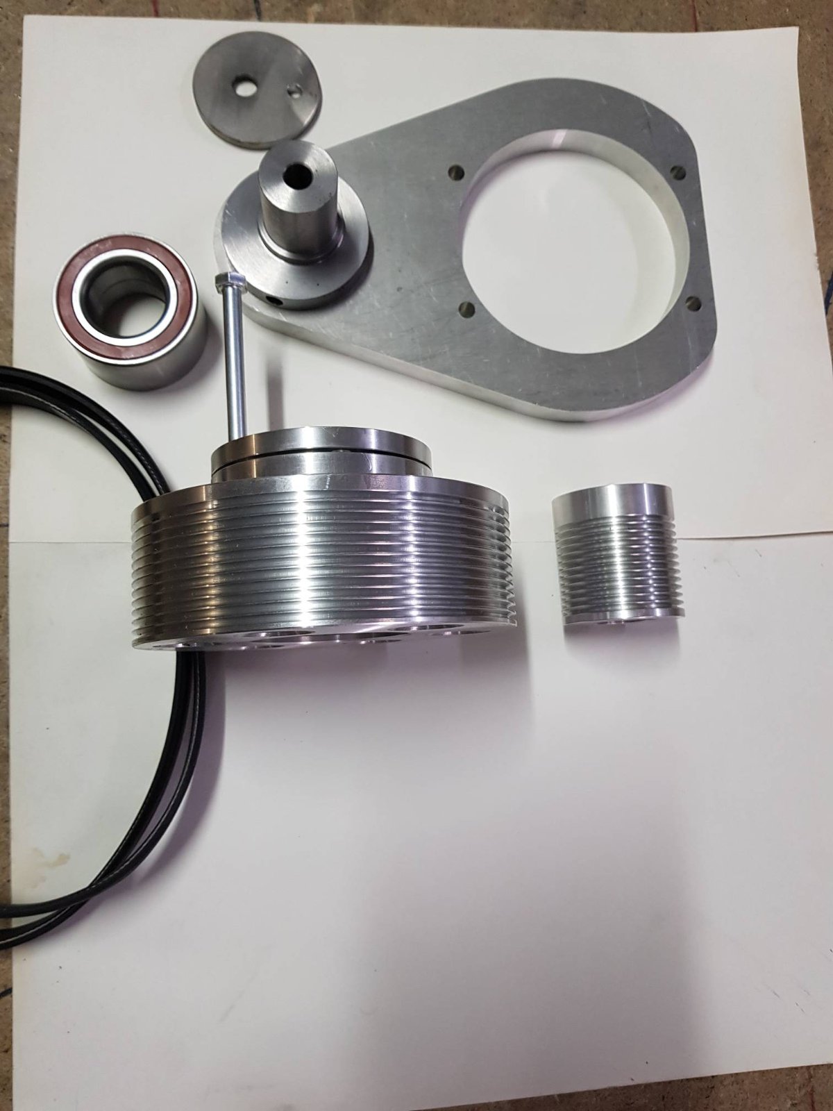

Редукция 1,7. Первые шкивы в целях ускорения процесса купил у пермяков, они их продают, гляньте на сайте. А вал, подшипник ступичный ( 60х30х34 ) и плиту сами. Чуть раньше сделали новую партию редукторов на РМЗ-500( 250) ( фото ниже, ред. 2,56 ), плита 17мм и вал пригодились. Далее собираюсь уточнить редукцию, прочие параметры редуктора и запустить партию редукторов для этого Лифана. Производители винтов Галасы-оптимисты выдали, что с этим мотором и винтом 1,5м можно ожидать статическую тягу в 80кг. Скоро узнаю.
По поводу таскания телеги с крылом, отношусь отрицательно. Телега то выдержит многое. У меня на виду был уже такой случай с двухместной телегой моего друга. Он, постарел и решил облегчить себе летную жизнь примерно по тому проекту, как описал выше maximka . В итоге геморроя оказалось больше, особенно на этапе транспортировки из города на поле и обратно.
    163,8 КБ · Просмотры: 198
А на посадке при касании, рулежке на телегу какие-то другие нагрузки действуют? Плюс вес пилота.... У меня аэродром рядом. На дальняк естественно нужно на телеге.. И вообще пост был о другом...
На взлете-посадке нагрузки еще выше. Но взлет-посадка это сотня метров и десяток секунд на один полет. А перевозка это полчаса-час вибрации. Хотя если совсем рядом везти и дорога хорошая без ям то пойдет.

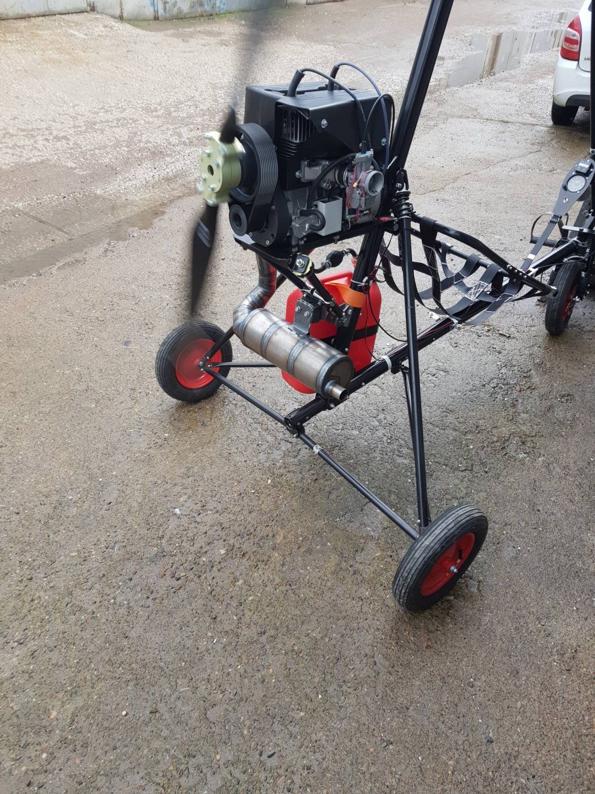

Процесс идет, мотор Лифан обкатывается. Звук похож на работу мотора АН-2, только децибел меньше, довольно тихий. Работа ровная, устойчивая. Запускается сразу при повороте ключа. Греется не сильно, за 20 минут работы к цилиндру притронуться можно, градусов 60-70.
Пока без винта, смотреть не на что. Винт жду третью неделю. Раньше Галасы отправляли в день оплаты. Сегодня у них аншлаг на винты левого вращения. Говорят, очередь. Заказчики помешались на Лифанах, в основном ставят на аэролодки.

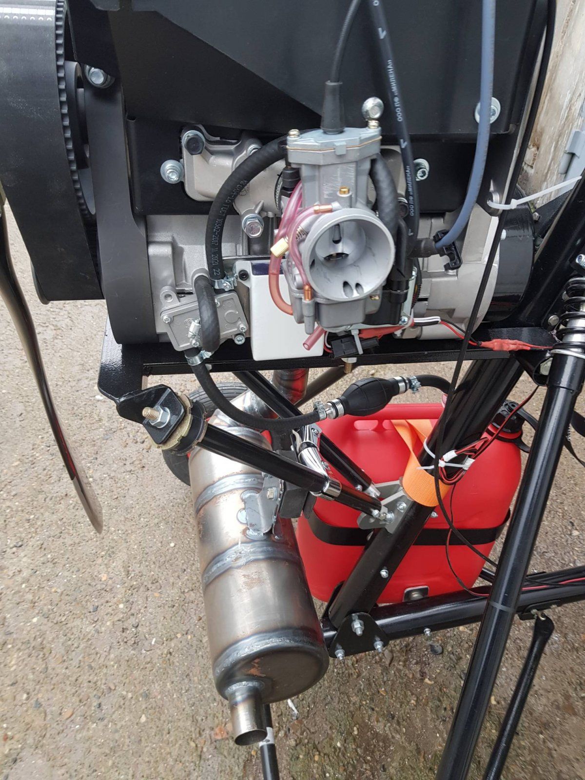

Интересно что получится. Может пока с мулинеткой испытаете? Выхлоп идёт пока просто с цилиндра на улицу?
Да, подогнал к двери, чтобы выхлоп на улицу и прямо в мастерской гоняю. Полезная штука мулинетка, читаю, нагрузочный тормоз, но где ее взять? Да и на кой, реальный результат - это все же тяга винта, завтра надеюсь получить винт.
Продолжил процесс с Лифаном 24л.с, КР-500Е ЕСС - одноцилиндровый, фото чуть выше.
Полностью отдаться этому проекту не могу, текущие заказы в первую очередь.
После обкатки два часа на оборотах 2300-2500 решил попробовать поставить винт и газануть с винтом 1,5 м от Галаса.
Накануне обнаружилась несильная течь из карбюратора, не держит клапан в поплавковой камере.
Разные движения и пляски вокруг карба ни к чему не привели. Оказалось, что клапан рассчитан на давление из бака самотеком.
Не любит он наш подкачивающий насос от РМЗ-500, богатит . Придется подбирать насос, перспектива ставить бак сверху не годится.
Поставил небольшой бак- расходник и двигатель опять запел. Ровно, колебания оборотов в пределах 10об/мин.
С винтом выкатил за пределы мастерской, завел, уперся как обычно с РМЗ, Симонини, газанул. Дошел до 3500 на валу и понял, что не удержу.
По всему тяга уже была порядка 70кг и то был не предел. Этот движек можно разгонять до 4200 ( паспорт).
Что заметил. В разгон идет сразу за Рудом ( педалью), а сбрасывает обороты неохотно ( инерция маховика и винта), за 3-4 секунды до холостых.
Были опасения, что возникнет какая-то тряска на переходных режимах. Ничего подобного, все ровно и плавно.
В общем, пока осторожный оптимизм. Еще три часа обкатки, сменим масло и можно будет проверить тягу.
По расходу топлива. Фантастика. За час наработки на оборотах 2300-2500 расход топлива составил 0,75л. РМЗ-250 жрал за это время( на обкатке) =2 -2,5 литра.
