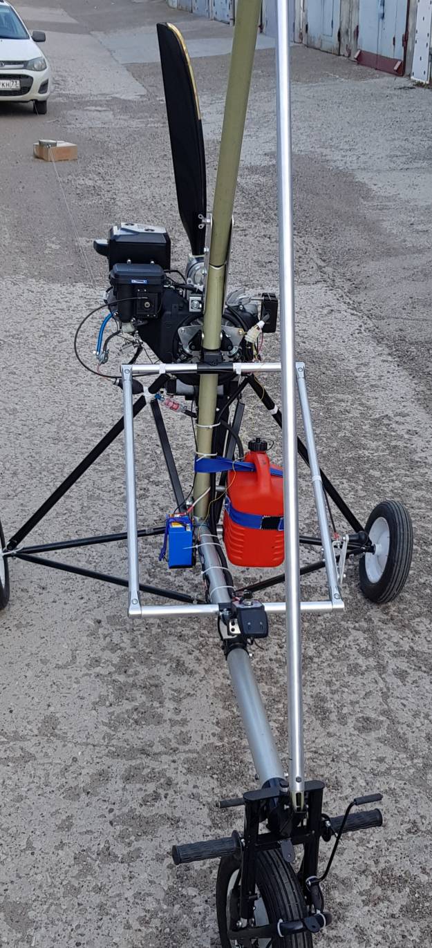

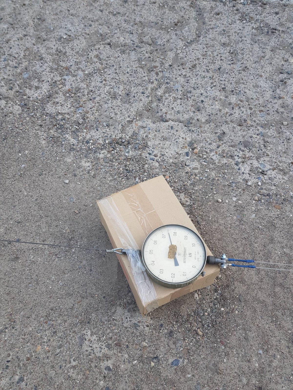

Хорошие новости из экспериментов с одноцилиндровым Лифаном 24л.с., редукция 1,7. Сегодня сподобились проверить тягу после обкатки в 5 часов.
Напомню, винт у нас 1,5м, шаг поставил на крейсерский полет 60-70км/ч ( далеко не парамоторный ). Температура воздуха минус 5 градусов, давление 768мм.рт.ст.
Погрели предварительно. Динамометр на 100кг. Тягу получили в 75кг. Обороты раскрутились до 3900. Повторили несколько раз, стабильно 75-76кг.
При этом ось тяги чуть в сторону ( 7-10 град), не хотелось, чтобы в авто- нашему якорю для троса динамометра-летели камни и пыль, это минус полкило тяги.
Если учесть усилие качения при трогании тележки с места, то оно 2-2,5кг. Таким образом реальная тяга была 77-78кг.
Глушитель пока стандартный и тяжелый ( 3кг), большое сопротивление выхлопу, знатоки говорят он съедает до 1л.с. Прямоток может прибавить +3-4кг тяги.
Не смотрел опережение зажигания, тут тоже можно получить дивиденды в виде нескольких кг.
Резерв есть и в карбюраторе, пока его не трогал, там электронная начинка, при пуске открывает автоматически заслонку, что-то еще делает и запуск всегда за две секунды после поворота ключа зажигания.
На переходах оборотов к максимуму, на холостых никакой тряски. С РМЗ поведение совсем не так, на холостых все РМЗ с винтом колбасит.
Что сказать по итогу. По моему это лучший мотор для легких трайков типа Е-16, паралетов, мотопарапланов. Мы собирали эти тележки с разными моторами ( более трех сотен за все время) , но никогда я не видел такой тяги в вариантах с Симонини-мини-2, -мини-3, -Ево.
Фото сегодняшнего дня ниже.

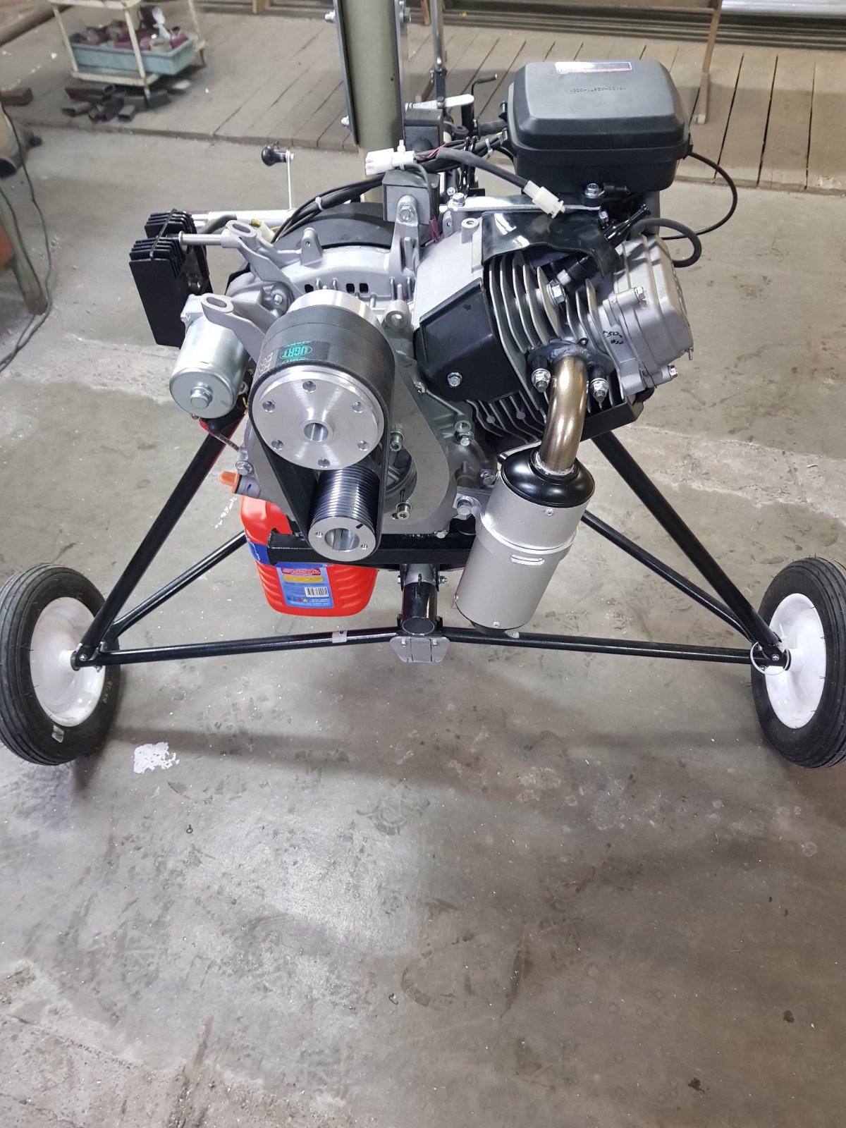

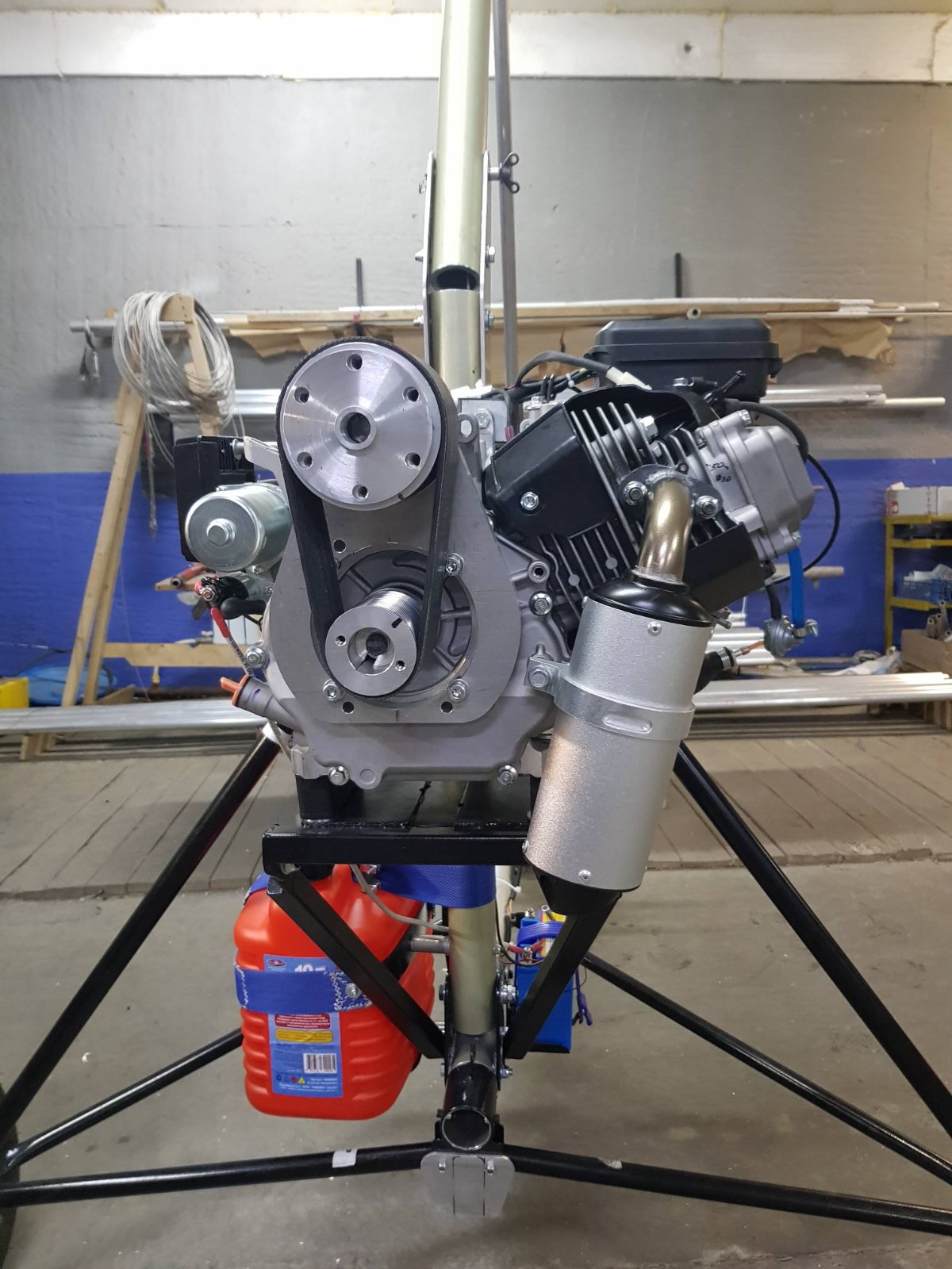

А какой вес силовой установки?
Получается со старым глушителем ( 3кг) =34кг. Выкинул только ручной стартер ( 1кг), бак ( около 2кг), добавил редуктор 3,5кг.
Новый глушитель планирую в 1,5кг с креплениями, редуктор , который собираюсь тиражировать будет 3кг. Итого вес мотора составит 32кг.
Больше облегчать не имеет смысла, ну разве отказаться от электростартера и оставить ручной, минус еще 2,5кг.

Меня больше занимал вопрос насколько их заявления мощности соответствую реальности. Пишут 24л.с. ( который ЕСС). При моменте на валу 33нм на оборотах 2800.
Но, простая арифметика по формуле связи оборотов и момента на валу дает едва 17л.с. при оборотах 3600 и 20л.с. при оборотах 4200. Это при условии, что момент при увеличении оборотов не падает, а он в характеристике большинства автомобильных моторов после 3500 медленно, но, падает!
Желаемые 24л.с. у нашего Лифана можно получить только, если момент на валу будет 40нм при оборотах 4200.
Возможно так и есть, или очень близко, результат на динамометре =75кг это подтверждает.

Для легкого дельтатрайка это отличный движек. Такой параметр как цена-качество здесь лидирует.
Вес трайка Е-16 с ним сейчас 64кг. С РМЗ-250 был 52-53кг. Но, этот Лифан все же примеряю для нашего самолета до 115кг, вариант для пилотов до 80-90кг.
Вес мотора при установке на самолет снизится еще на 1,5кг: снимаем воздуходувку охлаждения, ее направляющие кожухи.
Вес мотора сухой будет 30,5 кг. Плюс 1 кг масла, итого мотор =31,5кг.
Планер Е-12НК укладывается в вес 74-75кг, двигатель + 31,5, АКБ +1,5кг, винт +2,5кг, итого конструкция=110кг.

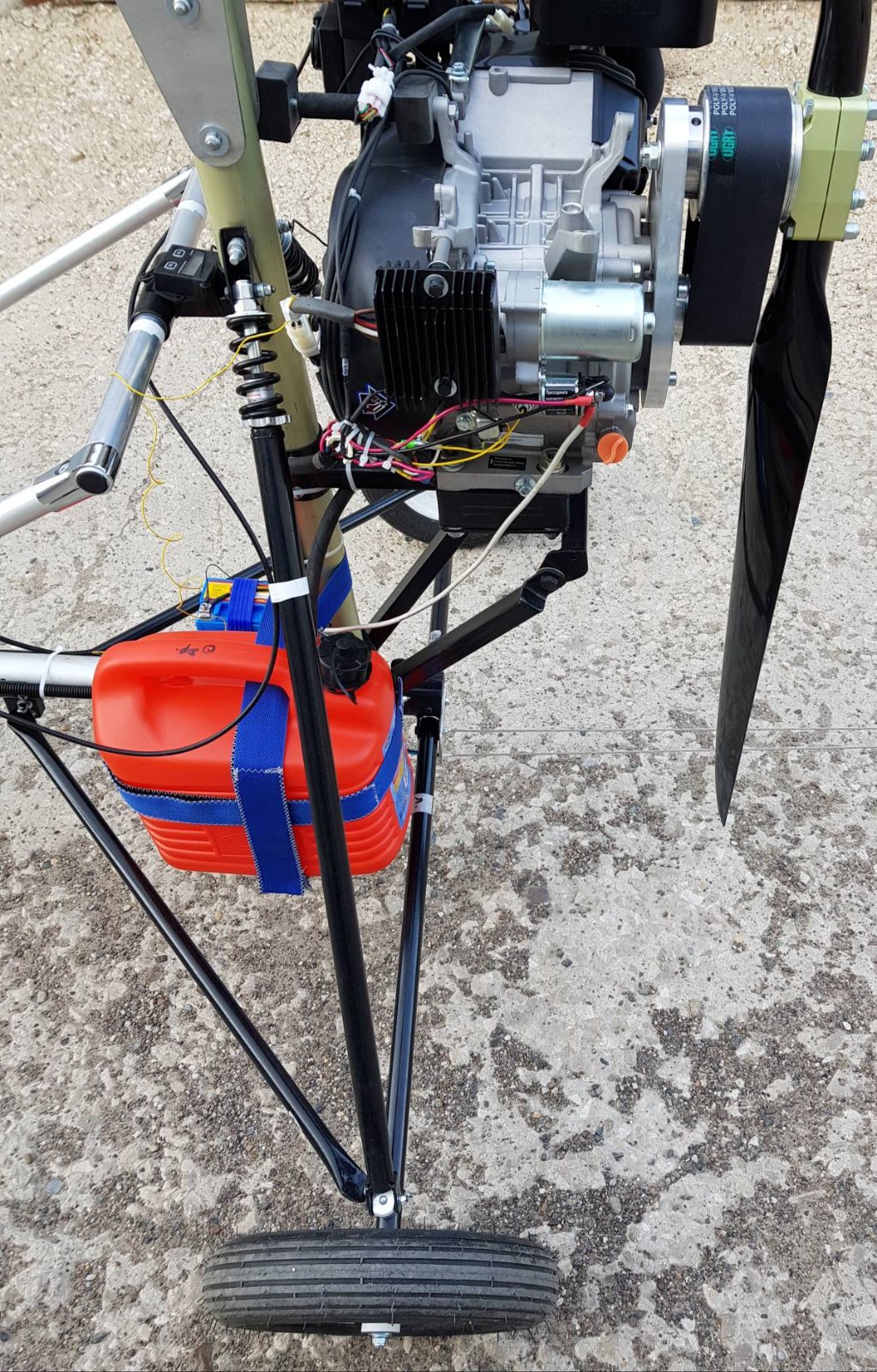

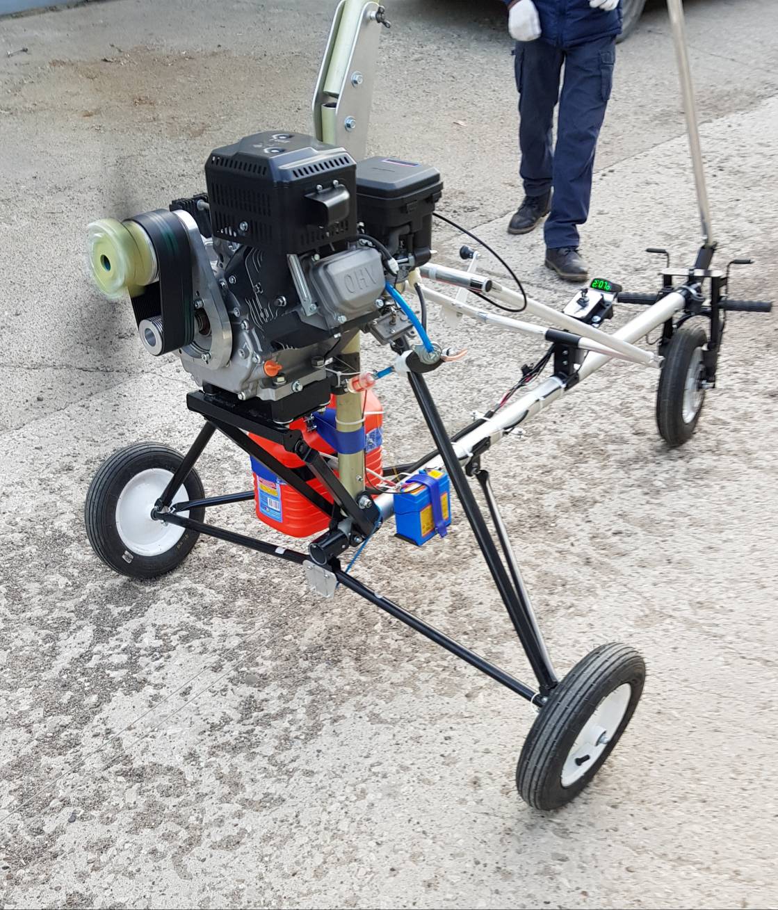

Поставил вчера небольшой прямоточный китайский стандартных глушитель для мотоцикла. Звук мотора не сильно изменился, появились новые нотки, но нельзя сказать , что заметно громко. А вес этого агрегата уменьшился ровно на 2 кг.
Да, так и есть. Вес нового глушителя 700грамм ( 0,7кг). Фирменное крепление ( хомут) прилагалось и оно идеально подошло под имеющееся резьбовое отверстие на моторе. Было опасение, что будет перегрев верхней части, но самая теплонапряженная часть глушителя часть располагается в зоне обдува потоком от воздуходувки охлаждения. Пока отработал полчаса, но никаких видимых деформаций, сюрпризов не обнаружилось. Сделал фото с новым глушителем, ниже.
