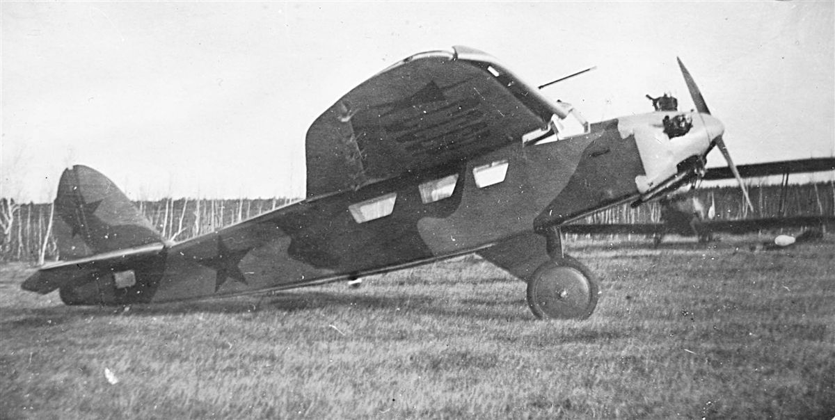

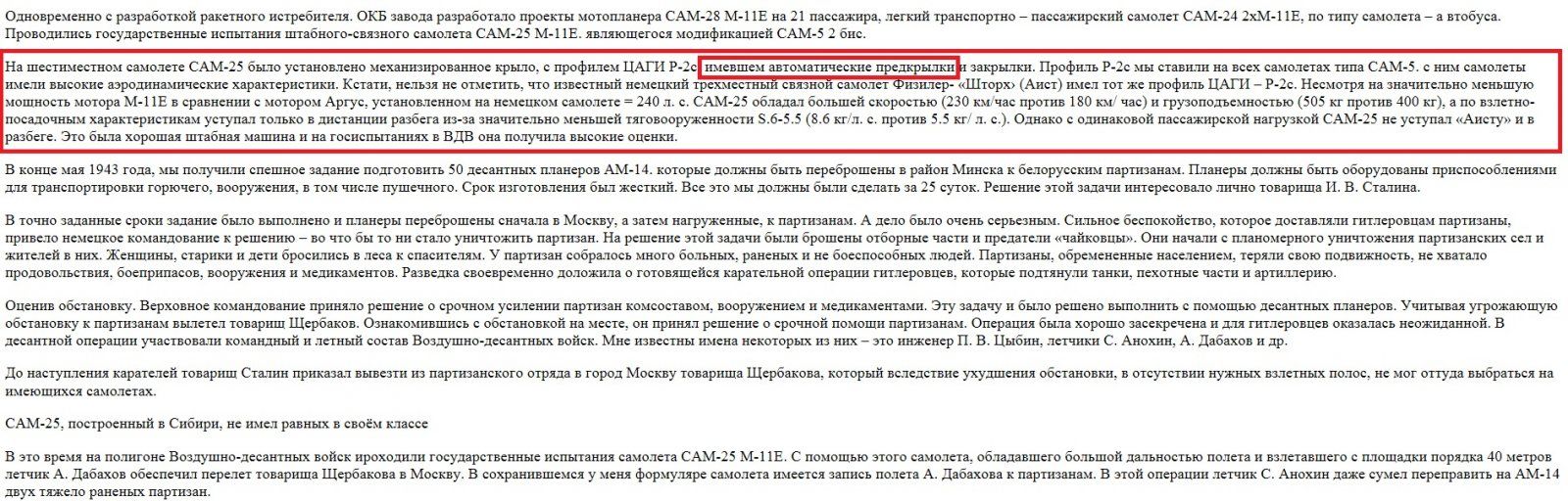

Не пробовали сравнить РС-6 и ... САМ-25? Крейсерская скорость 220 и 200 км/час. Пассажиров 6 и 5. При мощности двигателя 550 л.с. и 115 л.с. РС-6 пролетит 4000 км без посадки (с любым экипажем и любыми баками)? Как САМ-5-2бис в 1937 г. Москва-Красноярск.
1. В "Портере", размещаются максимально 7 пассажиров. В САМ-25 столько не запихнёшь, да и 5 -с трудом. (тогдашние люди были помельче). Да и на 4000 км летал не САМ-25 с фиксированым предкрылком, а САМ-5-2бис. Но конечно, подобный современный самолёт мог бы. Вы попытались его сделать, пока безуспешно. Нет его...:cry:
2. Нужно исходить из реальности. СМ-92Т с СТ есть. Возможно (!) сохранилась и технологическая оснастка. Да, он не совсем такой как РС-6, у него значительно выше удельная нагрузка на крыло (что хорошо для крейсерского полёта), но выше и К. И он более скоростной, что повышает транспортную производительность. Генеалогия обеих машин схожая., хотя СМ-92 не создавался как СКВП. Длина разбега - 340м, что не так уж и много. Может ставиться на поплавки. Полагаю, что новые ТВД улучшат некоторые его характеристики и топливную эффективность. Для улучшения ВПХ можно сделать модификацию с фиксированными предкрылками, может изменить шасси, удлинить фюзеляж по ходу производства. Наверное...
