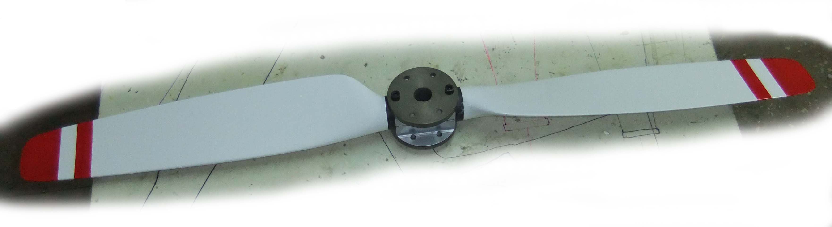

Есть 1640мм правые ВК-5 трехлопастные от Наиля 2шт налет три часа.

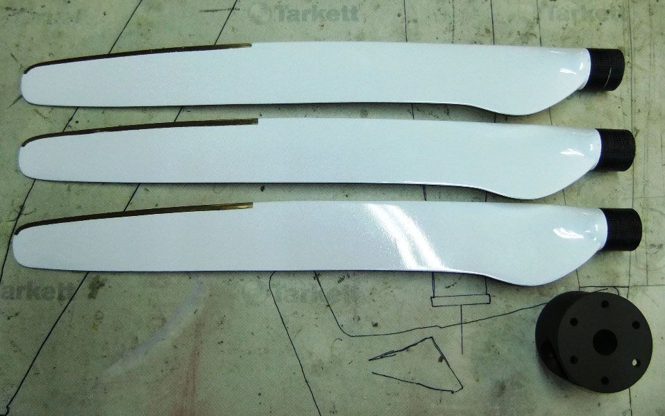

А во сколько обойдется 3-х лопастной на РМЗ-640,и какие у него преимущества,кроме уменьшения вибрации и внешнего вида?
zov
www.zovprop.ru
Преимущества есть:
- Если диаметр ограничен из конструктивных соображений трехлопастный даст большую тягу
- Возможна подстройка шага
Если лопасти пластиковые можно так же добавить
- меньший, по сравнению с моноблоком, момент инерции
Про преимущества - все. Про недостатки нужно?

Про недостатки тоже интересно,сравнить,стоит ли овчинка выделки....интересуюсь потому,что вычитал здесь где то на форуме,что человек поменял обратно пластиковый  на деревянный моноблок,вроде как тяга упала(по моему это был Алексей SPB)

Да, верно заметил, про Алексея. Но там вопрос стоял по-другому. При его двигателе и его редукторе нужен был винт больше 2м. Но он  тогда касался бы земли. Пришлось его укарачивать, но тогда он не снимал мощность, поэтому перешли к 3-х лопастному.
А при прочих равных условиях - чем больше лопастей - тем ниже КПД, сложнее балансировка, выше стоимость. А если винт пластиковый, добавь сюда ограниченный ресурс и неремонтопригодность. Вот такие недостатки.
