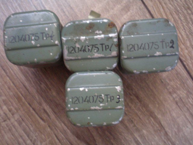

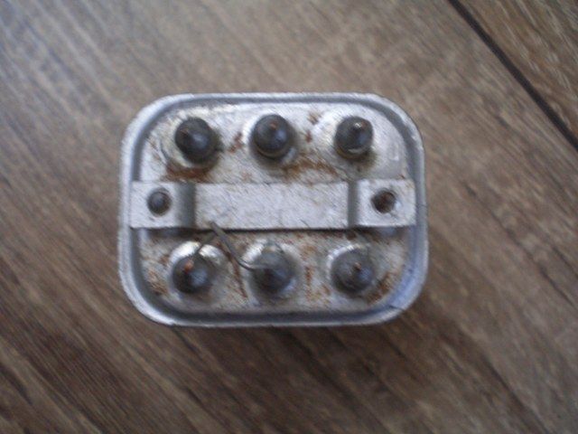

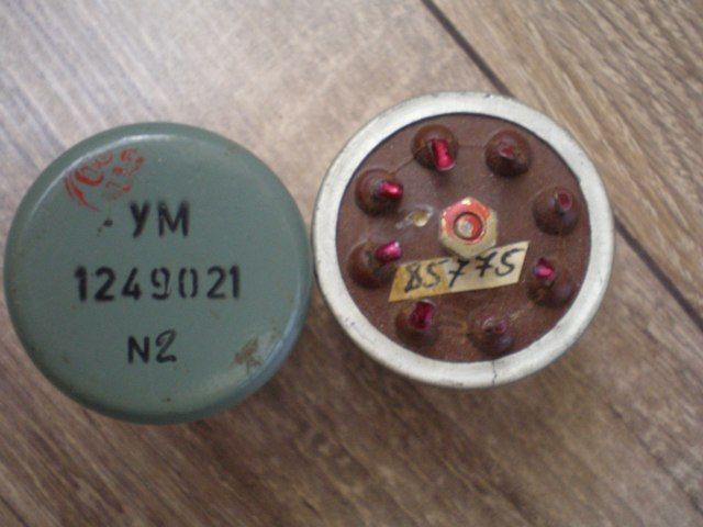

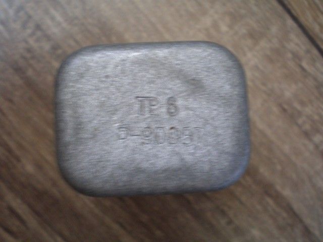

Так же в одном с ним ящике лежали эти детали
    179,3 КБ · Просмотры: 48
    17,7 КБ · Просмотры: 42
    42,8 КБ · Просмотры: 48
Так же в одном с ним ящике лежали эти детали ,
    42,1 КБ · Просмотры: 46
    33,4 КБ · Просмотры: 39
    43,6 КБ · Просмотры: 37

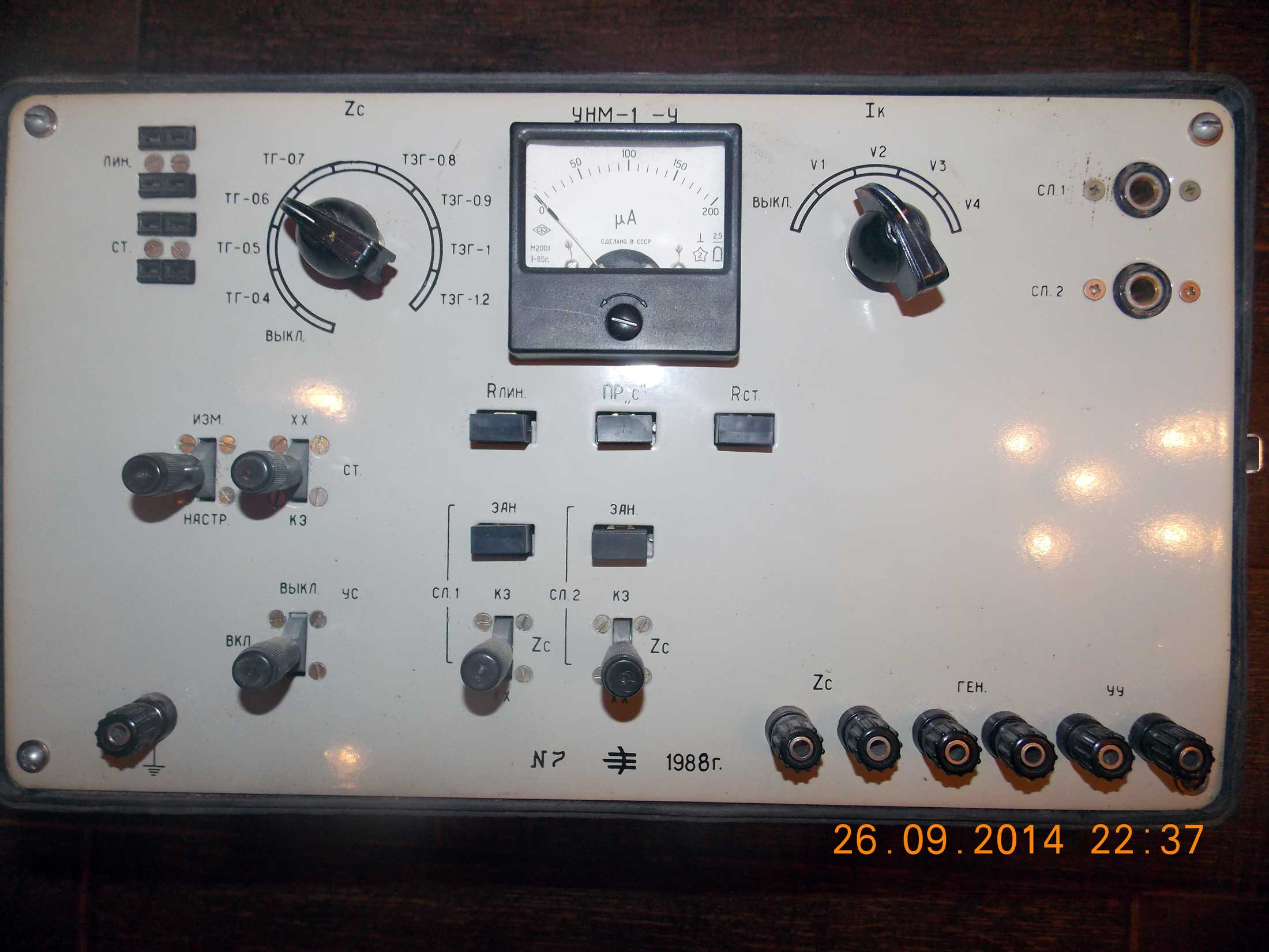

То что с ним лежало, это ЗиП - трансы и усилитель магнитный. А сам прибор судя по заводскому номеру #7, отнюдь не серийный прибор.
Вся тематика относится к  области проводной связи. Это чисто "связной" прибор (используется специалистами связи) для определения параметров линии (кабеля), оконечной аппаратуры связи (коммутаторы и т.д.)  😉
Трансформаторы линейные для диф. систем, соблюдения симметрии и нагрузочной характеристики линии....
В комплексе ёщё идёт прибор П-321 (П-323). Подключение осуществляется (для измеренмя уровня сигнала на клемы "УУ"), (для подачи сигнала от генератора П-321, используются  клеммы "ГЕН".....
Более подробно в личку.
