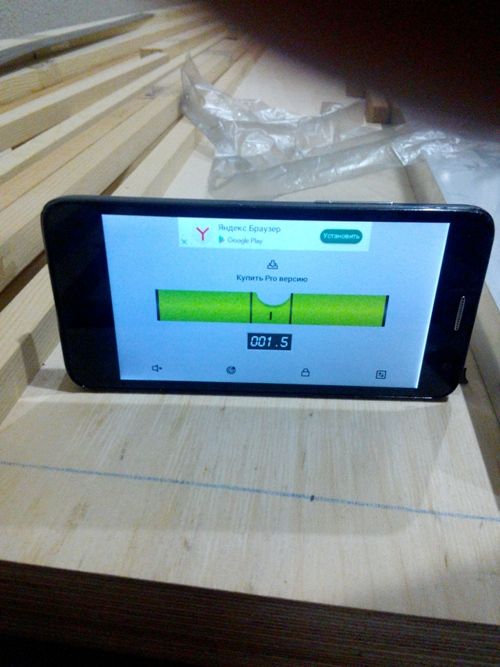

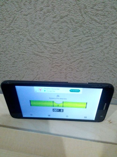

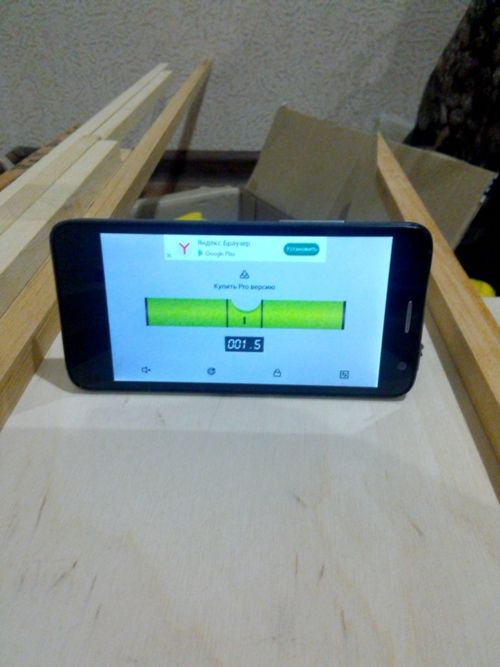

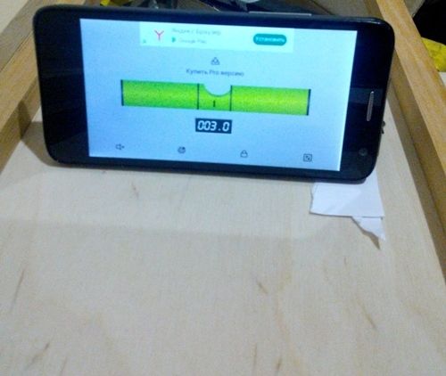

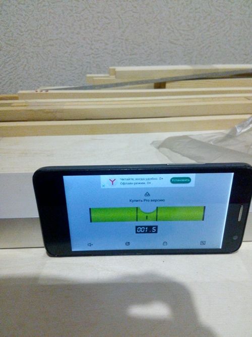

Электроника в помощь самопальщику. Весь стапель завален, но он есть единая плоскость. Можно хоть на стену привалить и так клеить. О перепитиях строительства стапеля-на 1 стр. Дался он мне на удивление очень тяжело, и даже не со второй попытки.  Да так что хотелось истерично расхохотаться-самолета не будет, потому что не могу построить стапель
Хотя на сколько верить этой штуке, не знаю, но на соседних темах обороты меряют телефоном на звук

Коломна
Всё там нормально  с  уровнем,  то ,  что  показывает за глаза точности.

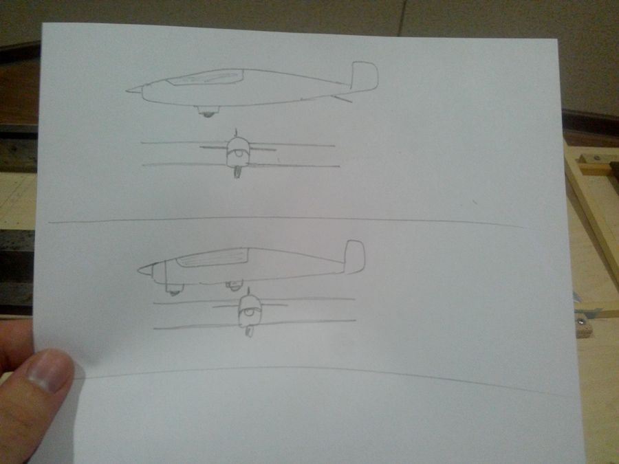

Господа уважаемые, выскажите пожалуйста мысли, пока по этим двум схемам шасси. Что интересует:
1) Верхняя схема, как рулить? Управляемым костылем?  Подкрыльевые стойки на концах крыла или посередине? С колесиками или костылики?
2) Нижняя схема, как рулить? Поворотным передним колесом?Подкрыльевые стойки на концах крыла или посередине?С колесиками или костылики?
3)А если костыль неуправляемый/ носовое колесо неуправляемое, хватит ли РН от обдува винтом для маневрирования (Не рулежка!!!!!) на разбеге и просто воздушного потока на пробеге(разумеется пока скорость есть)?
Если что, размах нижнего крыла -5 м, Элероны на другом крыле, но там тоже размах 5м, плечо элеронов маленькое для балансирования на малой скорости
. Эксплуатация- с грунта
maverick07
Ушел со Службы, строю...
Не получится "рулить" ни в первом, ни во втором варианте. Причём, если в первом варианте РН ещё имеет какое-то влияние на пробеге (после посадки), то во втором "циркуль" практически неизбежен. Для обоснования сказанного посмотрите ролики про посадку U-2.
Строитель самолета
Заблокирован
Значит можно, но осторожно? ( верхняя схема с неуправляемым костылем). Рулежки не подразумеваются -выкатил на прямую и на взлёт
Надо чем то жертововать, что бы что то получить. Готов пожертвовать невозможностью рулить от ангара до старта ( ангара нет, и аэропорт не светит) и необходимостью вылазить из кабины при развороте на 90-180 град, взамен на упрощение конструкции, облегчение веса, и уменьшения сопротивления.
