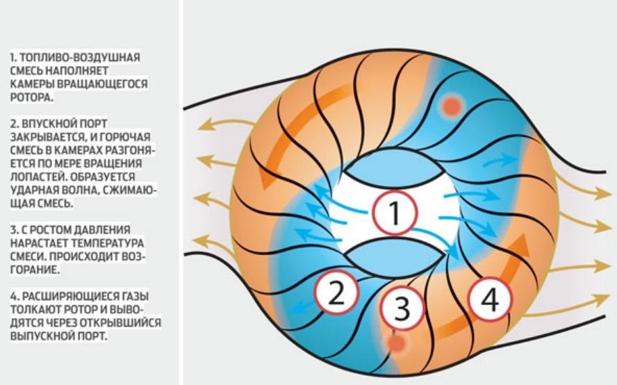

Тема без "шапки" - даже не интересно. Может FlyCat и хотел закрыть тему, но напомню, что ссылался он на
http://www.popmech.ru/article/10258-v-poiskah-kompreksii/
    60,1 КБ · Просмотры: 175
