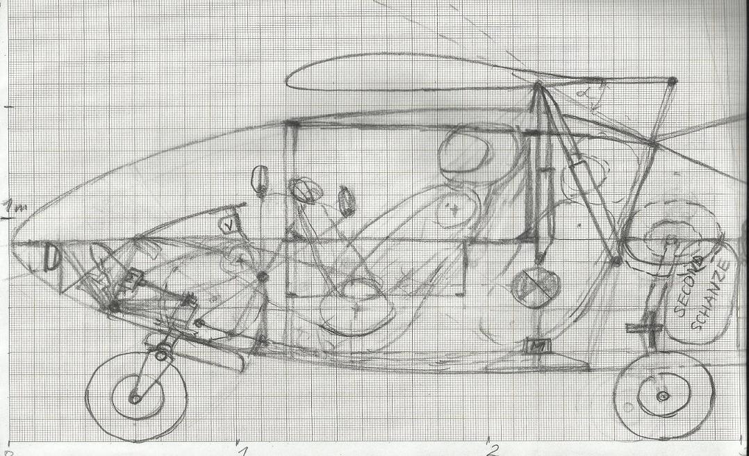

@ henryk писал:
-это из опыта с истребителями?-
Да, опытные истребители CША (JSF, YF-23A и др.) и легкие самолеты с таким оперением показали лучшую маневренность и управляемость. 23-му даже не требовался управляемый вектор тяги. Такое оперение проще, имеет меньшую массу, сопротивление трения, интерференции, не затеняется крылом, работает на больших углах атаки, больше соответствует «стелсовским» требованиям… Но конструкторов-«бухгалтеров» и, тем более начальство, все это не убеждает. Новое всегда отпугивает. Их абсолютное большинство и они принимают окончательные решения. Поэтому в серию пошли F-22 и F-35 с привычным оперением, выполненным по схеме, как Вы правильно писали, «воздушный тормоз». История банальная.
Как бухгалтеры-счетоводы, использующие арифметику, не понимают высшей математики – интегрального исчисления, - так же конструкторы -«бухгалтеры» не воспринимают методы инженерного интегрирования (ИИ). Напротив, они стараются все «дезинтегрировать» - разложить по полочкам, разделить на «кирпичики»: ГО – для горизонтального управления, ВО – вертикального и т.д. Хотя у природных летунов не бывает ВО.
Все 40 лет конструкторской деятельности осознанно применяю методы ИИ. ИИ  всегда в первую очередь упрощает конструкцию. Поэтому меня долгое время поражал абсурдный главный аргумент против интегрального решения, - «это сложно!». Потом понял, - это сложно для их понимания, восприятия, воображения, наконец.
Трехколесное шасси с двумя колесами спереди тоже можно рассматривать как интегральное решение.

Мне нравится смешанное управление, я его разрабатывал и внедрял на «Чирке». Продумываю, как установить на своем ШарГ-мини. Выгода в весе сомнительна, т.к нужно обеспечить поворотный момент косой поверхностью у которой площадь в плане получается меньше. Но тем не менее V образное оперение показало себя безупречно и как всегда медленно, но уверено вытеснит классическое. Сработает
конструктор – бухгалтер, преодолевая стеререотипы.

Вот! я тоже так же сделаю, на ШарГ-мини. Спасибо за проводку управления.
Геннадий2
Работа с композитами
В АП-23, сказано, что обрыв одного троса или тяги, не должен влиять на управляеместь самолета в критических пределах.
На Чирке как раз было все продумано, на дубляж и безоварийность проводки.
-а я на нашей проводку к рулям \на концах крыльев\=тросовую
\+дубляж по Вашей подсказке\,
-передние колесо =также тросовая проводка и управление ручным рулём,как у мотоцикла.
-управление всем крылом по тангажу с помощью самодельного
полугибкого бовдена\типа трубка в трубе\...
одобряю.
Наверх
Баудены дают люфты и сопротивление трением. На легком самолете не комфортно будет, особенно по тангажу.

ЗЫ=наш "боуден" будет самодельным,надеюсь=без люфта...
если себя не оправдает=сделаю классическую систему на трубчатых тягах.\качалка занимает много места=ход большой\

Я пробовал делать самодельные баудены, у меня был станочный парк и опытные станочники, но ни чего хорошего не вышло. Может сейчас используя современные материалы, профили, линейные подшипники, что то получится. Буду рад если Вы решите задачу.
Нужно, хитрым боком, подобрать элементную базу, и не много нестандартных решений.

-попробуем тефлоновую гибкую трубку со стальной страховкой внутри продеть в жёсткой направляющей трубке из нержавейки...
\тефлон хорошо "смазывается" водой=влагой \.

Надо поэксперементировать.
-в самолётах не знаю\не дотягиваюсь\,
но в планерах стали применять вместо проводки троса через
направляющие блочки=троса в скользкой пластмассовой трубке.
проще и достаточно хорошо.
henryk
Krakow
бауден и есть, тяни - толкай. Изгибов боится, появляются люфты и трение.
-в моём случае=проводка управления крылом по тангажу
имеет большой постоянный радиус изгиба и направляющая может быть жёсткой трубой.
=есть ещё вариант=фтороппластовые шарики надетые на тяни-толкающую тягу и всё это хозяйство\типа кораллы\ внутри напрвляющей трубки...
