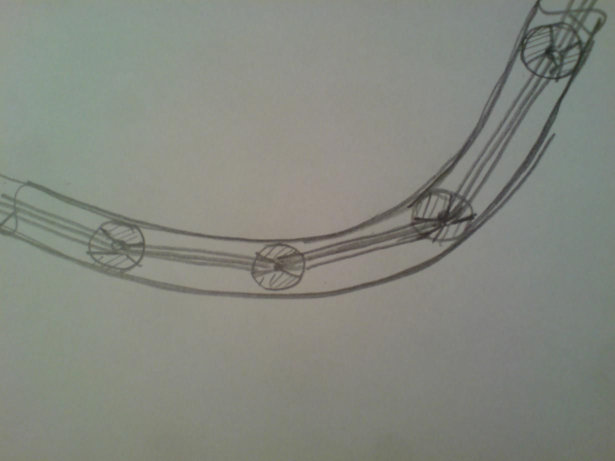

Ну, есть что то подобное на планерах, только вместо шариков каретки с подшипниками.
henryk
Krakow
-наверно встречали "коралловую" антенну рации=чем больше
радиус направляющей трубки,тем реже шарики,в между ними
прямые труьочки\работают на сжимание\,нанизанные на трос
\работает на расстяжение\...
ЗЫ=Геннадий,может намалюете?
Геннадий2
Работа с композитами
Я пока не понял, но что то мне не нравится, да и сложно слишком. Опять Вас заносит?
henryk
Krakow
-зато красиво!
\внешняя полиэтиленовая трубка,пластмассовые шарики с гнёздами для трубочек-распорок+стальной или кевларовый тросик внутри\.
если трение окажется слишком большим,в раёне сильного изгиба можно вместо шариков поставить тройки подшипников качения=с роликами .
если-же красота надоест,сделаю трубчатяе тяги и качалки,
как в школе учили...

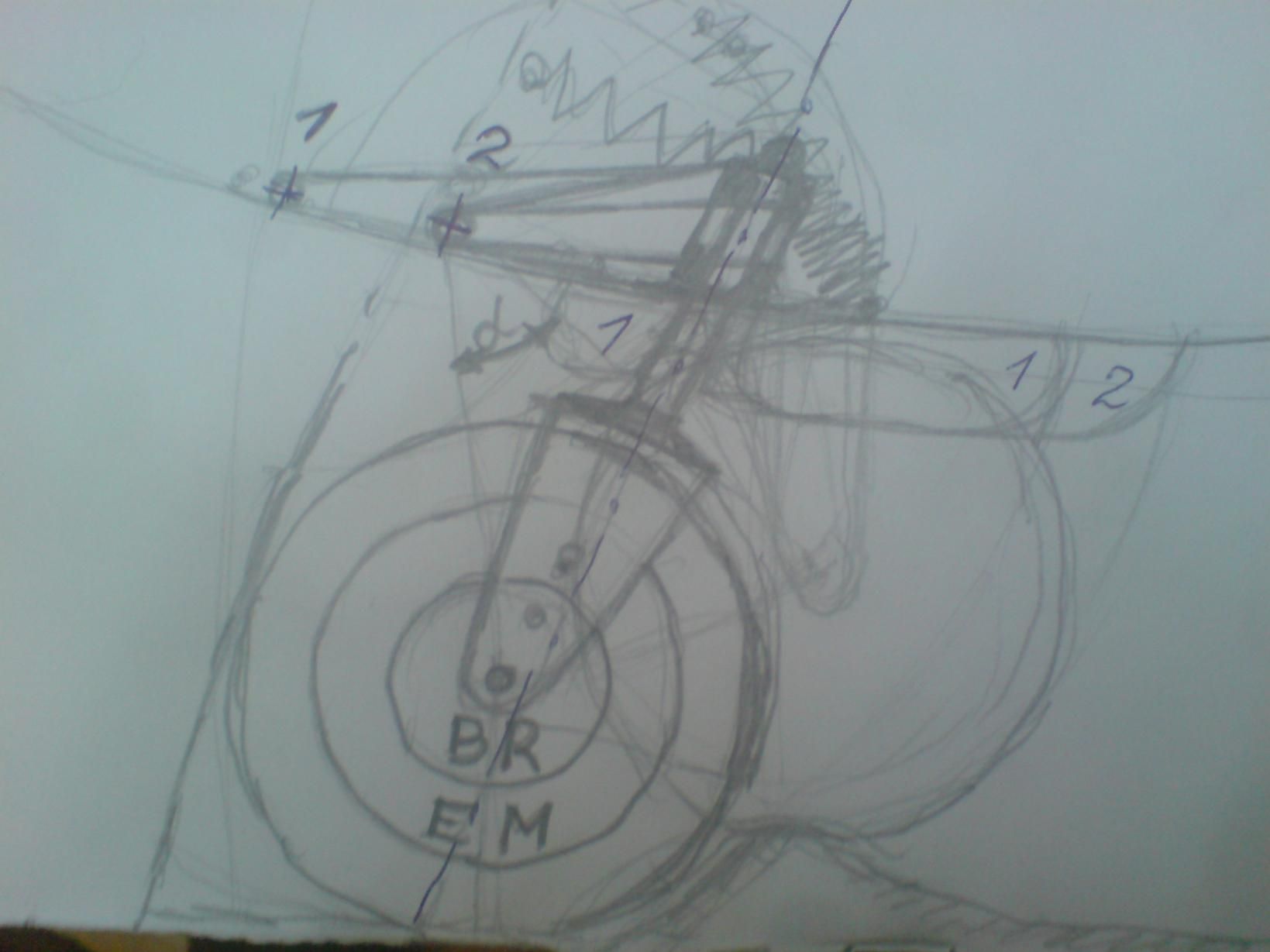

ЗЫ=из-за отсутствия контакта\продукции\ хороших гидромашин
\фирма НОРДИКС\,
решил вернуться к электроприводу переднего колеса с помощью
цепи напрямую от электромотора\в верхней части вилки\.
зубчатый диск будет заодно тормозным диском...
http://www.reaa.ru/yabbfiles/Attachments/odin_amortizator.jpg
=niemnogo pohozhe na moju amortizaciju\u mienia poviornuto na 180 *\.
Геннадий2
henryk
Krakow
мы такую вилку, лет 30 назад, применяли на дельтах.
-как она себя вела?
=для меня привлекательна возможность убирать колесо через
малое отверстие-люк в носу фюзеляжа...
Геннадий2
Мы делали без амортизатора и не убирающуюся. Не помню уже, летали, нормально.
henryk
Krakow
такую схему я встретил первый раз,но мне она нравится
=придумал её перед тем,как увидел этот снимок!
пружинный+динамический амотризатор будет перекидным
\с помощью ноги,ок.0,5м перемещения\,
для поддержания колеса в убранном положении...
