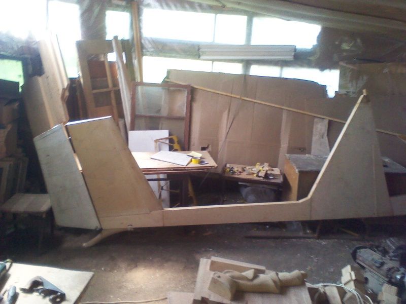

Сейчас на повестке дня,усилить фанерными накладками  основание треугольника,в передней части треугольную полоску от низа болки до середины треугольника -  эти места узлов шасси и подкоса крыла. И в заднем основании не большим треугольником,чтоб исключить изгиб между бвлкой и треугольником.

А может в местах установки шасси и прочего(в местах болтовых соединений) несколько слоев стекла наклеить.По прочности выше,а весу не так уж и много.

Стекло  не  лучший  помощник  где  идут  знакопеременные  нагрузки, только  металл.............

НЕ хочу смешивать разные материаллы ,а также втыкать металлические узлы с болтами .Металлические узлы только для соединения других агрегатов. Фанера спрвится сама не плохо.Вообще поклеил бы все на ПВА д3 или д4,что то больше доверия к этому клею.*

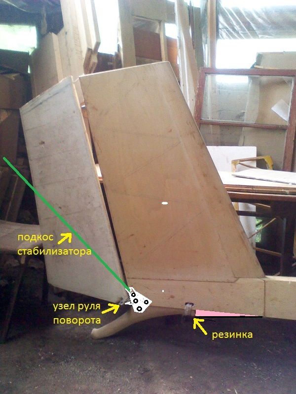

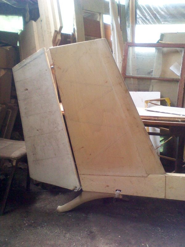

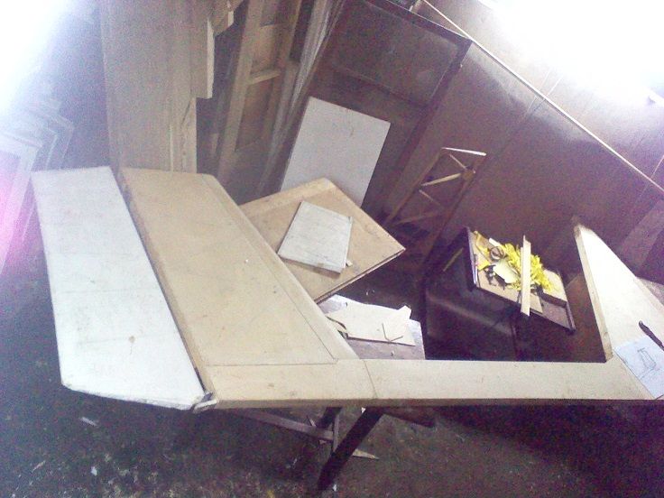

Два часа работы и костыль почти на месте ,осталось сделать единый узел на костыль ,подкосы и навески РП.
Стояночный угол.
Lapshin
Стояночный угол.
На функцию амортизации хвостовой опоры наплевать?
Я бы, честно говоря, пожалел бы свой аппарат: жесткие удары не прибавят ему живучести.
Основанием для такого рода заключения, помимо нормируемых нагрузок, является прецедент, когда на первом летном Су-26 дважды (!) пришлось менять ( а на второй раз и усиливать) разрушавшийся узел хвостового колеса, которое и само могло кое-что взять (200 х 80).
mfs68
Я люблю строить самолеты!...и не только
ВП,на костыле резиновый шнур ,сейчас намотана верёвка,которым можно регулировать усилие,да и полёты только  с грунтовки ,колесо не предусматривается.Перед костылём прилажу  треугольный брусочек  отсекатель, чтоб при растяжении резинки костыль не собирал ветки и траву.
mfs68
типа отбойника?полоску микропорки 7мм?или пакет?
На планере А-1 только шнур,собственно оттуда и слизал ,но по своему :)

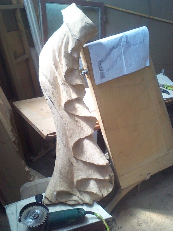

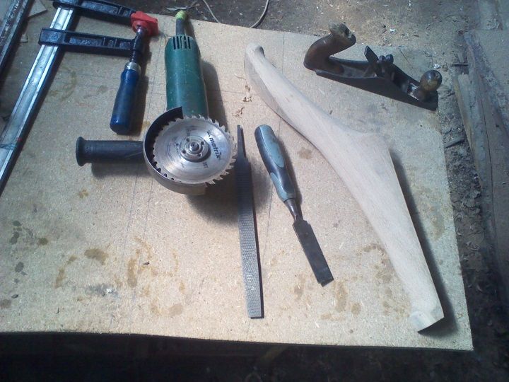

После месячного простоя из за вывиха правой руки и после вчерашнего костыля решил поработать во славу финансовой поддержки своего...домашнего капитализма. ;Dвот что нарубил болгаркой в течении четырёх часов(2+1+1)зудит вся рука с непривычки ;Dпосмотрим  что скажет стамеска :eek:
мир
Заблокирован
Коломна
Да  прибудет  с  нами  болгарка............. ;D
larsuha
После месячного простоя из за вывиха правой руки и после вчерашнего костыля решил поработать во славу финансовой поддержки своего...домашнего капитализма. вот что нарубил болгаркой в течении четырёх часов(2+1+1)зудит вся рука с непривычки посмотрим  что скажет стамеска
Я так понял нет такой заготовки чтоб вы вырезали целиковый самолет, от того и мучаетесь с реечками и фанерой  :))
mfs68
Эх..ххм,заготовка не проблэма,переклеил дубинковую доску в единый пакет ,потом все болгарочкой обработал,всеравно быстрее получится ,чем у Робинзона Крузо.Проблема ,шо мотора нэма у меня тахого и полосы ровной в киломэтр или полтора для такхого аэропЛАЙНЕРА...досада :(.,... ;D
