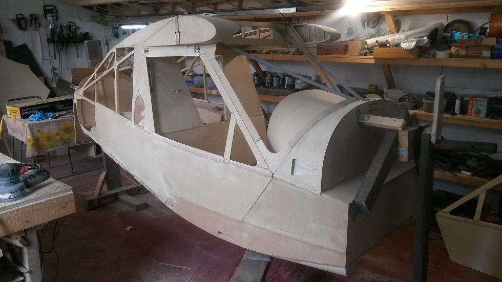

Так ведь тяга то по середине .Да и ручку в высоту центроплана можно вписать. Посадочное положение - ручка до конца вперед , промежуточное - взлетный режим . Ручка паралельно тяги - закрылки убраны. На своём хотел так сделать , но потом крыло передел ,оставил без закрылков.
PNL
Я люблю самолеты!
Тюмень
У меня центральная ручка. Чтобы убрать-выпустить закрылки, нужно будет перехватываться руками. В принципе вроде нестрашно, но как то не эстетично. Так я планирую переключатель на ручке управления. "Убрано-стоп-выпущено 45*. Тут видел на каком то CH-650 поворотный переключатель "0, 10, 30". Как только схему замудрить, не придумал...пока...
Отказоустойчивость ручки конечно выше. Но странная логика: делать самолет без механизации можно, а с отказом уборки-выпуска типа труба... Единственно, наверное, с моим двигателем при 45* уход на второй круг может стать прблемой
schalke
тольятти
У меня тоже моторчик дохленький- EJ16 - одна из причин отказа от закрылков. Скорее всего при взлете увеличевшееся сопротивление перевесит пользу от увеличения подъемной силы . Вторая причина-а будет ли работать щель, хотя все по Сутугину делал.Но без продувки все это хрень. Ну короче я прикинул что весу больше чем толку. Летает же пайпер каб , ну и переделал все. Ну а потом для уменьшения веса тоже центральную ручку сделал.
PNL
Я люблю самолеты!
Тюмень
Для взлета закрылки может и не так и нужны. А вот для посадки на площадки окруженные деревьями... И не столько для подьема Су, сколько для Сх. Еще на дельте, заходя на ограниченную площадку, думалось: "Эх, щас бы растопорщиться спойлерами как боинг..." Там у меня еще 503й ротакс не любил долгое планирование на холостых, потом после резкой дачи газа, бывало "думал". Поэтому приходилоь подгазовывать от греха.

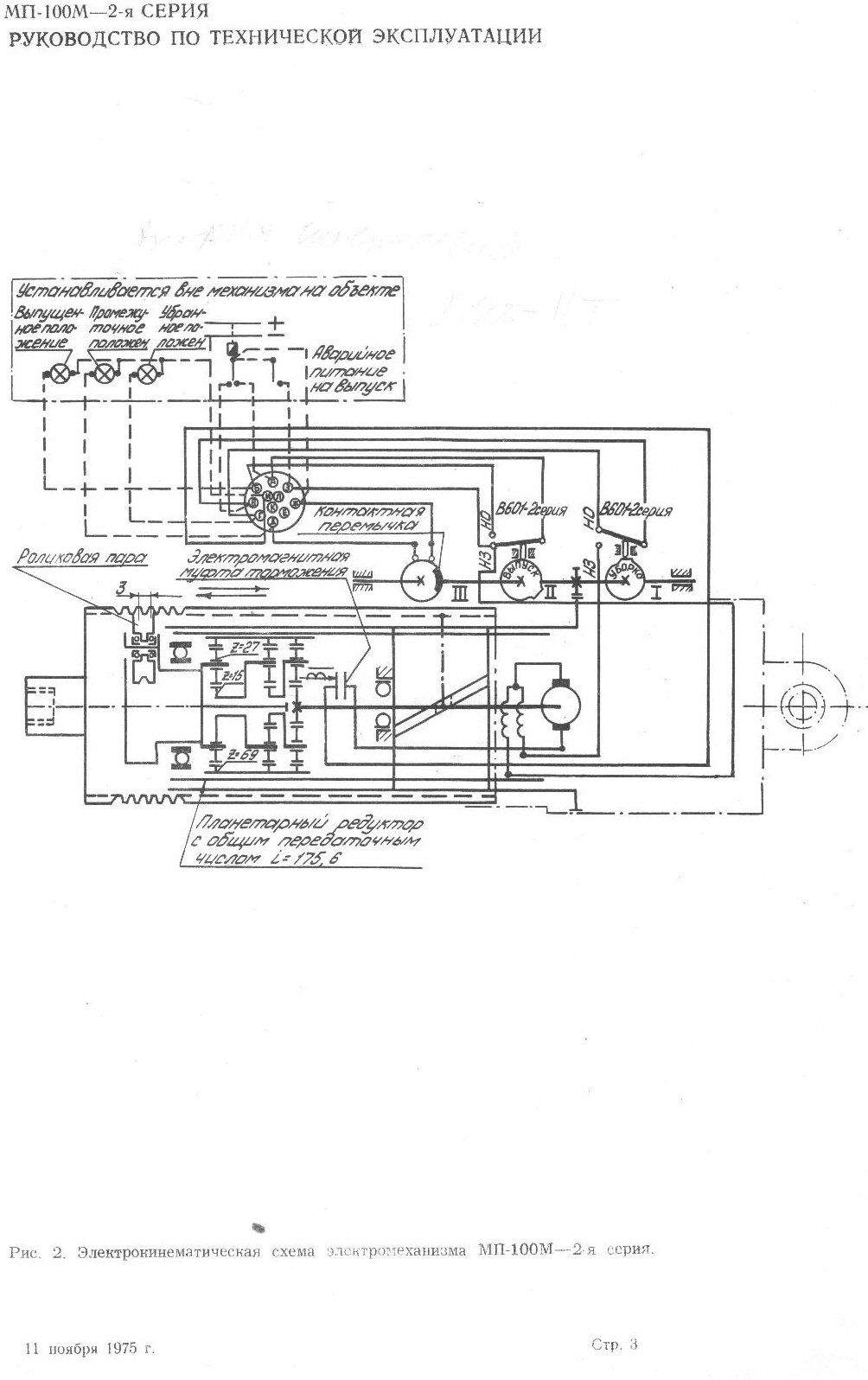

О простоте. Что может быть проще то? Взять надежный авиационный девайс. Который когда то чего то без проблем чего то там подстраивал в системе "шаг-газ" вертолета Ми-6А. Потом так же без проблем двигал точку подвески телеги моего дельталета. Теперь вот на приводе закрылков поработает.
Причем тут гламур. Простейшая кинематика. А если делать кочергу. Там будет все гораздо сложнее. Хотя бы потому, что электромеханизм у меня есть, а кочергу нужно сделать, а она тоже не проста.

Ну тады соединение загерметизировать предварительно помазав контакты гадостью для улучшения " токопротеканию" (благо сейчас всякой такой каки много) , ну и перед вылетом поюзать закрылок вверх вниз. Для индикации положения закрылка использовать светодиоды , по одному на каждое положение.Датчиками могут служить обычные микрики или герконы. Вот только жать на клавишы туда али сюда , выжидая нужного положения на индикаторе , внимание отвлекает. А посему нужен переключатель минимум на три положения .К тому же компактный и надежный . Ну а электросхемку по управлению в инете всегда подобрать можно. НО одно но , все это может накрытся в самый не подходящий момент.

Нашёл схемку на Ваш привод .В принципе там все реализовано вплоть до индикации , остается только переключатель.

У МП-100 2серии есть контакты индикации промежуточного положения. В принципе, если использовать трехпозиционный переключатель и автомобильную релюшку, то нетрудно собрать схемку на фиксированные три положения закрылков.
Да,эта схема у меня есть.

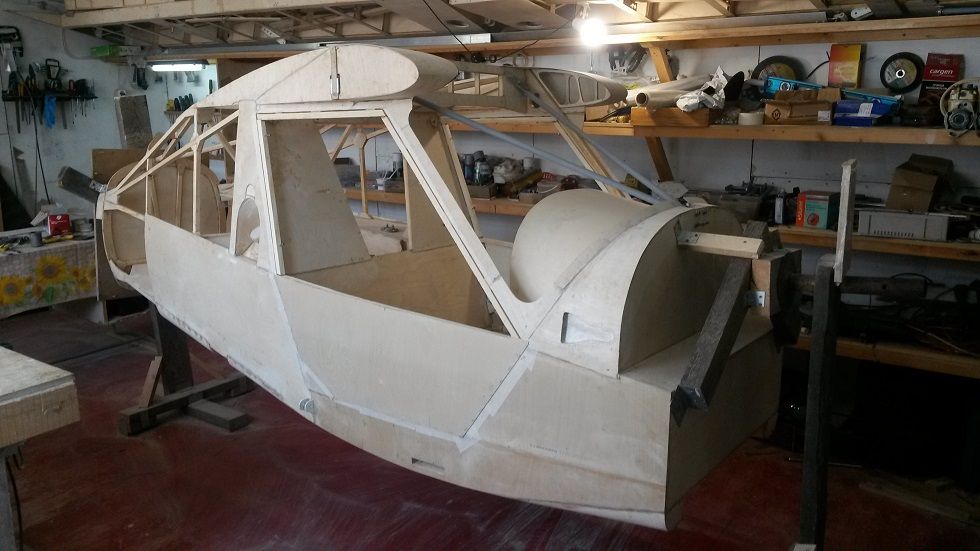

Довольно симпатично получается. А как на счет стыковки консолей ? Конструкция интересная - исключен зазор между фюзом. Чаще всего проушины торчат с обеих сторон и образуется щель. На фото толком не разглядел , интересно на сколько легко устанавливается стыковочный болт.
PNL
Я люблю самолеты!
Тюмень
Думаю использовать не болт а шпильку. Вставляется прямо из кабины над головой. Правда на заднем подкосе будет по два болта. Вставляться-выниматься будут через лючок на крыше. Концы болтов тоже выходят в кабину.
schalke
тольятти
А не получится так , что при эволюциях крыла проушины будут разбалтываться и отверстия разобьет . Тоже подумывал использовать штырь с булавкой , но решил , затянутый болт надежнее .
PNL
Я люблю самолеты!
Тюмень
Разобьет, разверну на 9 , потом на 10... А там поглядим...
Так то напряжения невелики а какой ресурс получится, поглядим. Гайку у болта завернуть, доступ есть, контрить неудобно будет. Поэтому склоняюсь к шпильке.
