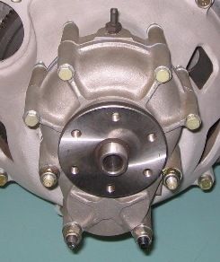

Редуктор на  "девятку", может кто делает, где взять?
Какая тяга кто эксплуатировал ?

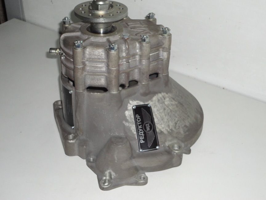

Есть такой редуктор. Заказывал у Александра Чернова. Если интересно дам его телефон. У него же можно заказать переходную плиту. Он уже их делает. Когда я покупал, таких плит не было, делал самодельную. Редукция 2,5
Говорят у него через пол года после заказа в лучшем случае....
Но контакт все равно нужен.
Какая у вас тяга? Сколько уже ресурса намотали?

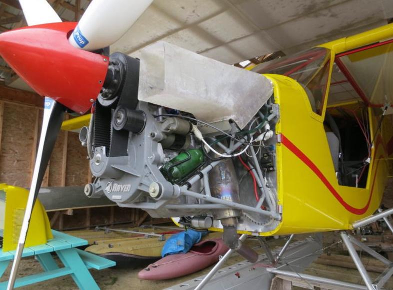

Была  гдето  тема  про  редукторы  с  ремнями  от  ГРМ...
Но  ссылку  не  нашол...
По поводу этого ременного редуктора я уже как то говорил. У меня был такой редуктор. Ломало нижний вал (ведущий). Я его пытался довести до ума. Не получилось. Поставил редуктор Чернова и забыл про него. Он там себе крутится и крутится.
А если поликлиновые ремни поставить, и через резиновую муфту (к\в -вед.вал).
Какой  выигрыш  от  применения  поликлиновых  ремней - ожидаете - по  сравнению  с  зубчатыми  ремнями ?
Имхо -  если  были  проблемы  с  разрушением  первичного  вала  редуктора - они  сохранятся  и  при  поликлиновых  ремнях.  А  если  проблему  удастся  победить - тогда  всё  равно  какие  ремни.  Но  с  зубчатыми  ремнями - мне  кажется  редуктор  будет  работать  лучше  чем  с  поликлиновыми...
Резиновая  муфта ( демпфер )  при  применении  любых  ремней - хоть  зубчатых - хоть  поликлиновых  - хоть  и  просто  клиновых - кажется  мне  излишней.  Ремни  немного  играют  и  в  некоторой  степени  демпфируют  неравномерность  работы  ВМУ.  Что то  я  не  помню  чтобы  на  любом  из  видов  ремённого  редуктора - кто то  применял  дополнительный  демпфер...
Про ремни : В.Г. Данилюк в паспорте для свох редукторов пишет что допустимо проскальзывание ремней до2-2.5% на максимальной мощности, с зубчатыми ремнями это вряд-ли получится.
Про демпфер: хотя я говорил именно про муфту, соеденяющую к/в и вед.вал,  соединение там скорее всего жеское и именно в этом узле (к/в-в/в) демпфера нет и ремни тут ничем не помогут. А вал скорее всего разрушался изза не соосности валов и усталостности металла вед.вала.Именно для этого инужна резиновая муфта она идемпфер и деталь передающаяя крутящий момент с вала на вал компенсируя нечность центровки  безбалезненно для них(валов, подшипников итд, в частности вед. вала).
Если  коленчатый  вал  и  первичный  вал  редуктора  не  соосны - это  прямой  косяк  изготовителя.  Для  того  чтобы  такой  косяк  был  невозможен - может  быть  и  есть  смысл  предусмотреть  некую  муфту  прощающую  неточности  изготовления.  Резиновые  зубчатые  ремни - обладают  некоторой  способностью деформитоваться на  растяжение.  Это  ведь  не  шестерни.  Так  что  как  правило - дополнительный  демпфер  не  требуется.  Поликлиновые  ремни  весма  чувствительны  к  усилию  натяжения  и  возможным  перекосам.  При  применении  поликлиновых  ремней - в  некоторых  случаях  требуется  применять  дополнительные  натяжные  ролики.  С  ними  не  всё  так  просто.
Почему  и  как  ломались  первичные  валы  у  редуктора  нашего  товарища  - мы  толком  не  знаем...  Можем  только  гадать  на  кофейной  гуще.
Вообще - редукторы  с  зубчатым  ремнём - применяются  успешно  в  мировой  практике  строительства  СЛА.
Пример :
Мотор  конечно  не  автомобильный - но  60  л. с. - не  так  мало.
«hornet - rotax 582.»
Ещё  пример :
( по  ссылке  много  вариантов )
http://www.picsearch.com/imageDetail.cgi?id=QDvdKAEIZQpRcesiZiNTm9yJelPXcsACxu1QQPovRG0&start=30&q=Suzuki%20Twin
Тут  мотор  уже  не  фиговее  жигулёвского :
Плита на ВАЗ есть.Рисовали ее лодочники,под их заказ и лили.
Сама по себе она спроектирована грубо(на катер,сани сгодится)-тяжелая,но делать модель новой нет смысла.
Применение-3-4 редуктора в год на ВАЗ при стоимости модели-500-600долл.
