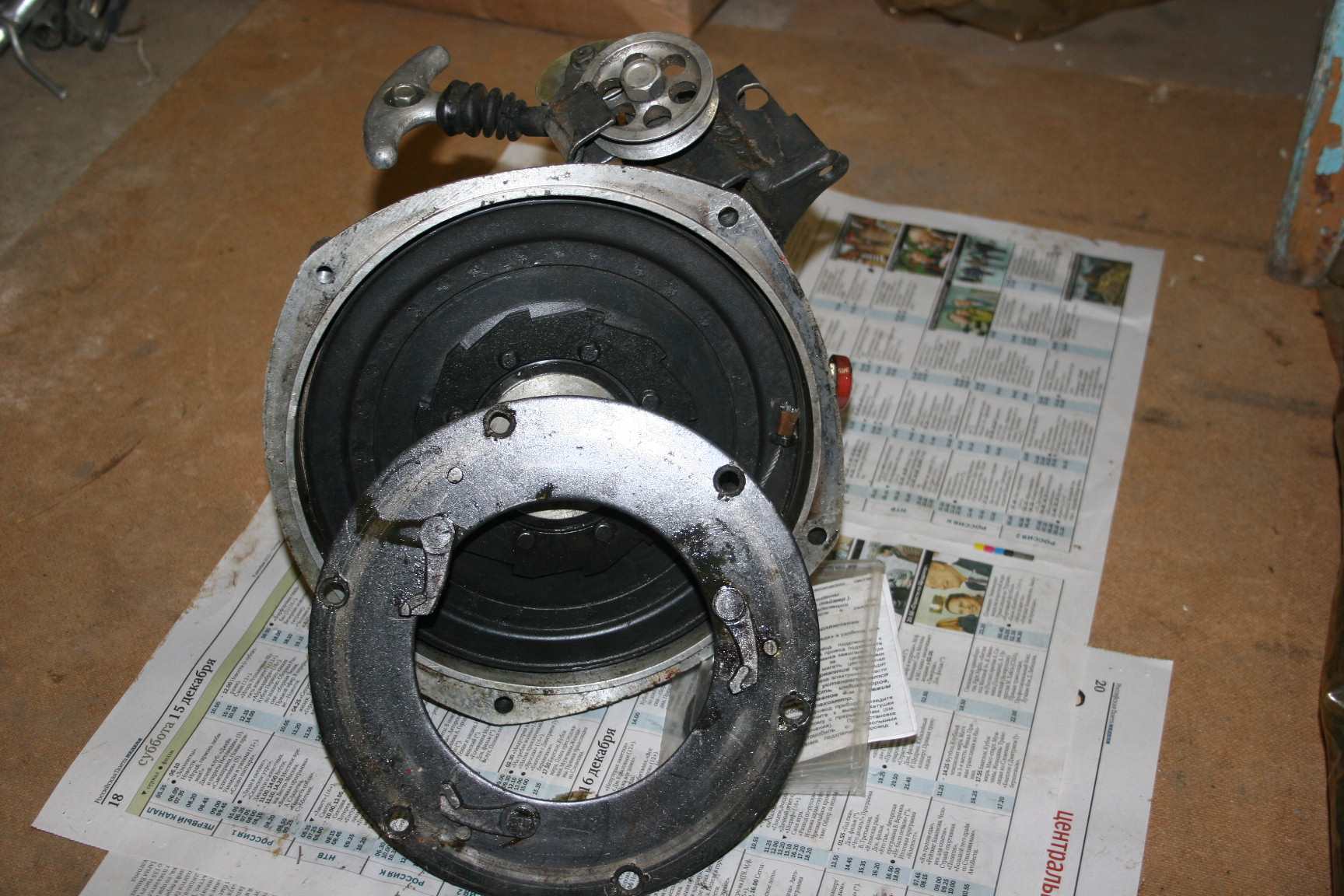

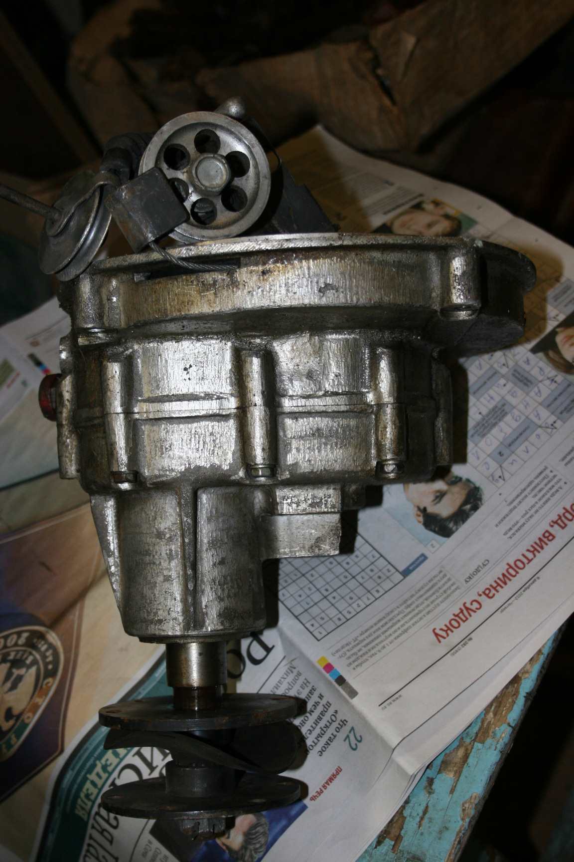

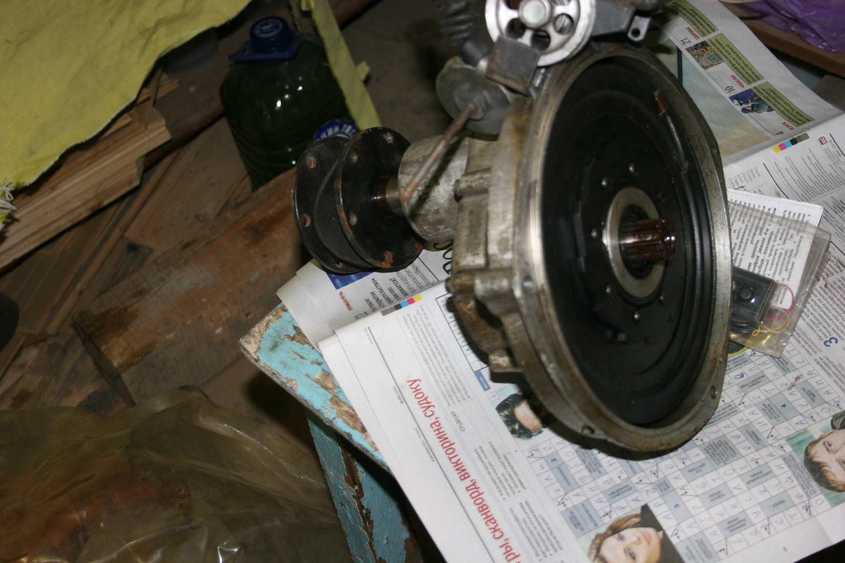

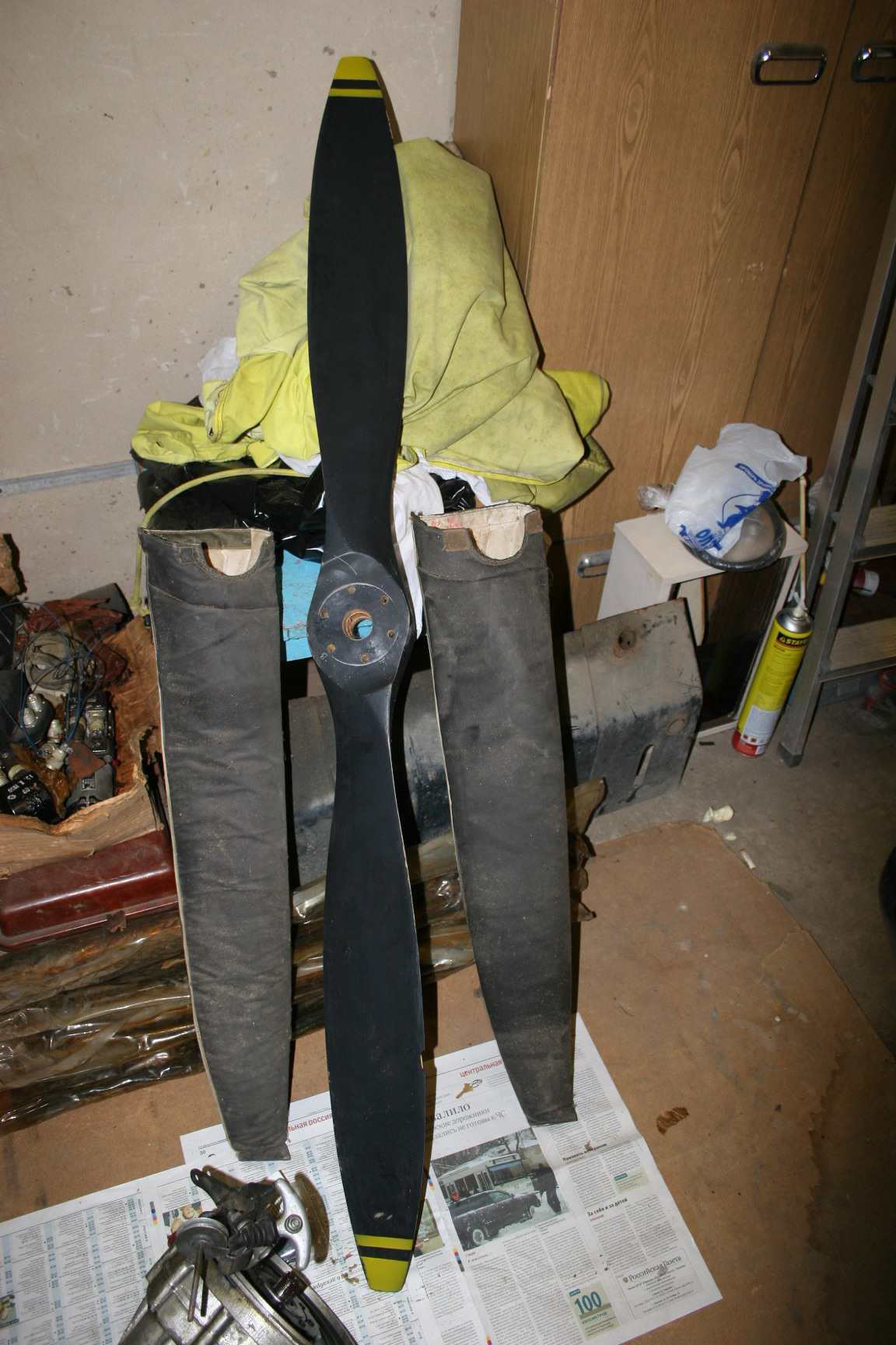

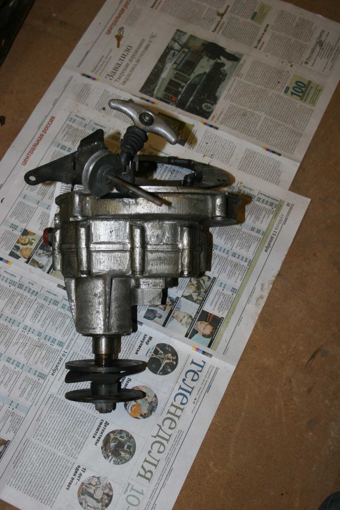

Открываю отдельную ветку по продаже редуктора для Днепр -авиа. Редуктор изготавливался на заводе в Киеве и шел вместе с двигателем. Двигатель давно продан, редуктор остался.передаточное число определил путём подсчёта оборотов валов, получилось 1/2,33. Вес вместе ссо стартёром, роликами, заводной ручкой,обоймой под ступицу винта, диском с храповиками(крепится на маховик двигателя) и заправленный маслом-8,5кг. Продаю вместе с моноблочным деревянным винтом диам. 1,6м. толкающий(с чехлами), вес винта 2 кг..

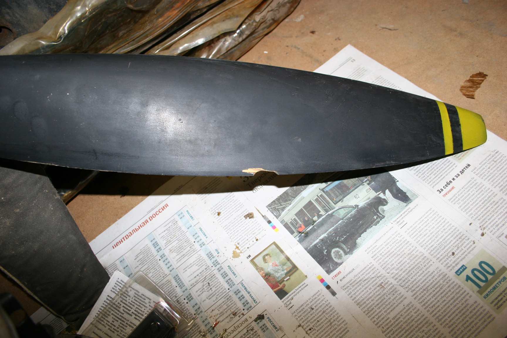

Винт делался под этот двигатель и редуктор в Харькове по-моему Сергеем Пархоменко. Винт имеет небольшой скол на одной лопасти на задней кромке, полученный на земле при хранении.Давал тягу 120кг.

Здравствуйте.Крепление Редуктора ,заходила в диск  ципления?(имею в виду привод редуктора)
Здравствуйте.Крепление Редуктора ,заходила в дискципления?(имею в виду привод редуктора)
Не помню. По-моему никакого сцепления не было, а вал редуктора входил в прорези маховика двигателя. Вместо диска сцепления крепился диск с храповиками(см. фото). Как-то так.

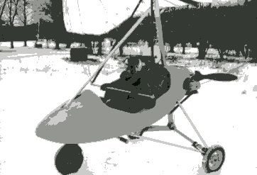

Вот так двигатель сс винтом стоял на дельте. Кстати телегу тоже продаю за 25 тыр.(с торгом), см. ветку в дельтах.

Купил я такой мотор вместе с точно таким редуктором . Вал редуктора входит в штатное сцепление Днепра , из за чего и вес силовой устаноки 62кг.  В итоге через 40 минут наработки редуктор развалился ( разлетелось посадочное место под подшипник ) видимо литейный брак , очень много пор при осмотре . И одна стенка была тоньше другой.  В итоге редуктор выкинул вместе со сцеплением и маховиком (- 10кг) , поставил Черновский и с ним накатал на аэросанях порядка 4 часов . Потом просто поставил на обкатку другой мотор а этот оставил на эксперименты по облегчению и доводке.
Видимо, да. У нас на 2-й телеге до сих пор всё фунцмклирует. По редуктору никаких замечаний.Конкретно этот редуктор мы обкатали на стенде на холодную вместе с двигателем 10 часов, а потом налетали, но немного, часов 5. Всё работало нормально. Масло после обкатки поменяли, новое даже цвет не поменяло.Что касается двигателя Днепр-авиа, то по одному мотору у нас тоже были проблемы.Мы его точно так же обкатали на холодную, аккуратно погоняли на земле, внутри всё зачистили, отполировали, а на втором вылете, зимой при минус 5-7, он на взлёте чихнул , пёрнул и заглох. Благо поле большое-сели на вынужденную перед собой.Разобрали -прогорел поршень. Мы чуть со смеху не поумирали.А другой мотор работает как часы до сих пор.
