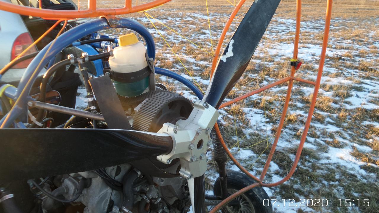

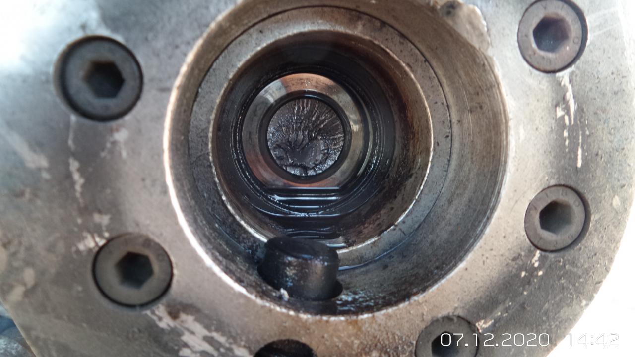

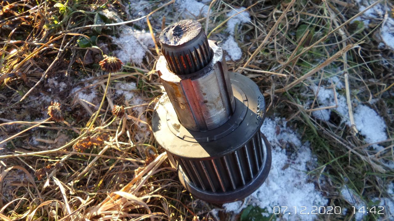

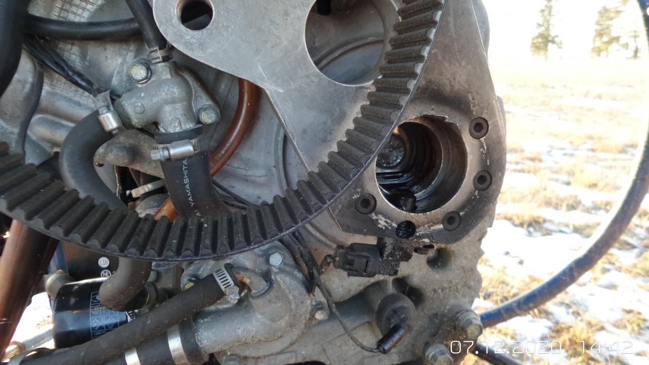

Да,Хонда Сильвервинг-600,от японского макси-скутера,50 л.с,7000 об.мин.600 кубов.Как писали выше,на РМЗ-500 этой проблемы нет,я уже поставил поликлиновый редуктор вместо зубчатого.
КВА
Сломанный ведущий вал со шкивом на такой длинной консоли? Или у вала еще подшипник был?
U-Ietchik
Летаю на паралете с 4-т Хондой(японской)

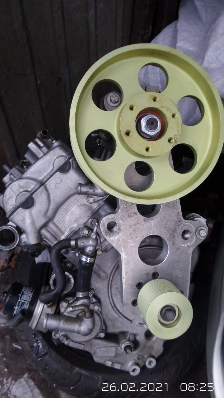

Нет,подшипника не было,и сейчас я ставить его не стал,поскольку после поломки я через форум контактировал с многими владельцами паралетов,которые эксплуатируют эти двигатели,в основном за границей,есть те кто налетал на них более 1000 часов,у них эти моторы (Сильвер Винг-600)очень популярны,это у нас все зациклились на РМЗ-500,не знаю почему,был он у меня,мне лично он не понравился.Так вот,никто не ставит на них зубчатые ремни,только клиновые или поликлиновые,есть умельцы,которые на них приспосабливают шестеренчатые редукторы от ротаксов.Упорные подшипники никто не ставит,там и так все прекрасно работает,поскольку изначально,на скутере,на краю хвостовика этого двигателя стоит шкив вариатора на котором идет такой же неслабый изгибающий момент и все прекрасно работает.Когда я привез двигатель с оборванным хвостовиком в мотосервис на замену коленвала,они там были в шоке и сказали это вообще первый случай такой в их практике.Вот что в итоге получилось после переделки,мотор я еще не установил на паралет,ремень также еще не купил.Мне зубчатый ремень достался вместе с паралетом,так я его и купил,два года и около 100 часов отлетал.в итоге вал все же не выдержал.Сам я о этой проблеме даже не догадывался,узнал после поломки.

А не могло быть брака к/в? Пример из другой отрасли: На КПП легкового автомобиля лопнул первичный вал d>40мм. При внимательном рассмотрении излома была замечена старая микротрещина в районе концентратора напряжения (сверления), по этому месту и сломался.
U-Ietchik
Нет,не могло,мне потом в личку написали и здесь и на параплан ру,это не первый случай с этим двигателем,подобные обрывы уже были,все случаи с зубчатым ремнем,ни одного с поликлиновым.У всех брак коленвала что ли?А кто летает годами без проблем на поликлиновых редукторах на этом двигателе,им значит повезло,коленвалы без брака попались?
