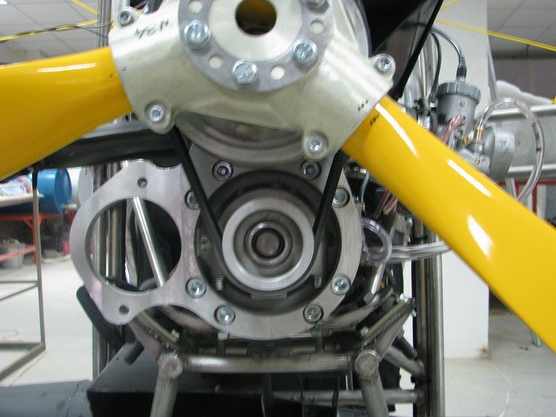

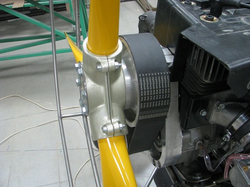

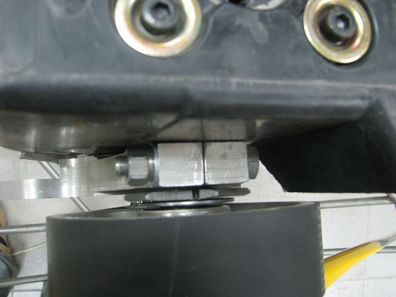

Я изготавливаю, с редукцией 1:2,46. Под поликлиновой ремешок. Весит в сборе 3.5 кг. Фотографии могу выслать. Время изготовления примерно 2-е недели. Стоимость и все остальное можно узнать написав мне на почту. chaos_7777@mail.ru
Выкладываю присланные фотографии, если что не так, удалю по первому требованию.

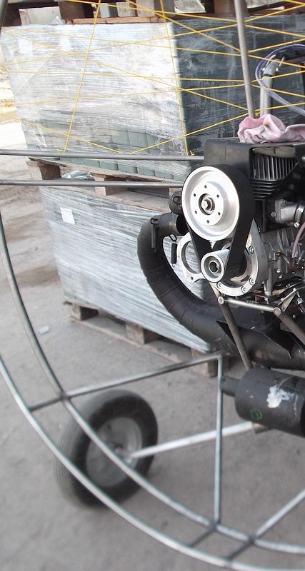

Дешевле 15 тыров нигде нет, разве что б/у. Надо ещё поспрошать поближе, в Барнауле. 😉

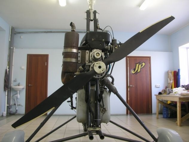

http://sibaero.ru/catalog/komplektuyuschie/products/silovaya-ustanovka-na-baze-dvigatelya-rmz-500-tayga
Здравствуйте уважаемые коллеги я тоже делаю редуктора под РМЗ-500 цена 18800р
с уважением
