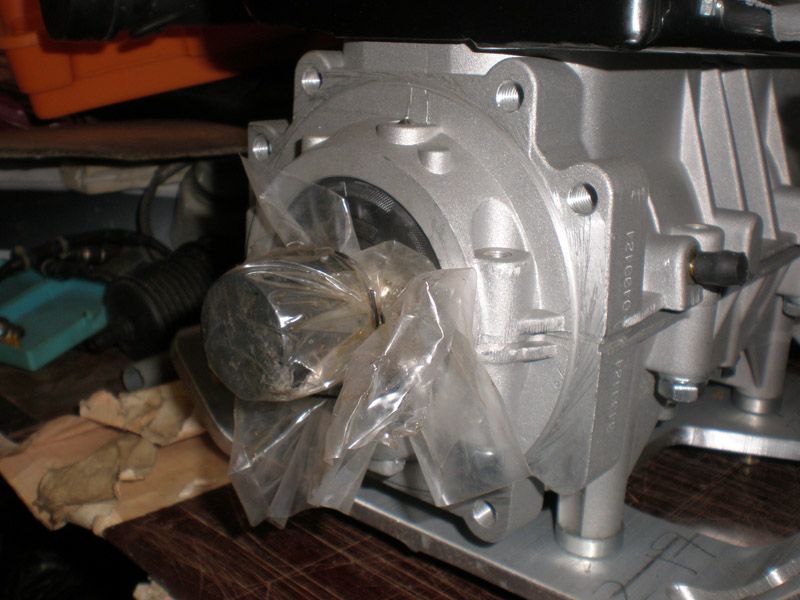

Для установки редуктора от Ротакса необходимо протачивать картер под центрирующий буртик и делать два резьбовых отверстия М8 в картере.  Сейчас вроде стали на заводе делать проточки под редуктор. Но на моем двигателе она была выполнена с биением, поэтому мы перетачивали ее. Также пришлось делать 2 резьбовых отверстия  которых почему то не было...    Также придется заменить родной ротаксовский дюймовый болт, так как в коленвале выполнена метрическая резьба М12. Все это подразумевает полную переборку двигателя...
   Вот как было до:
    64,8 КБ · Просмотры: 181

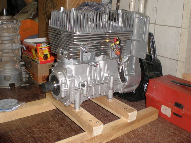

Фотка из архива, но видно что отверстий прибавилось. Уже во время сборки:
    85,5 КБ · Просмотры: 189

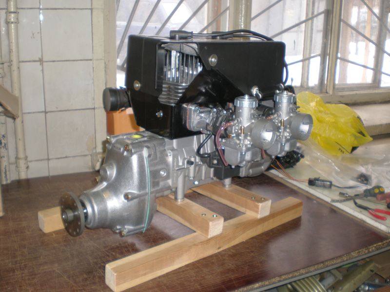

С установленным редуктором:
