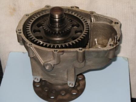

анатольевич Я люблю строить самолеты! Откуда Адыгея 11 Июн 2009 #1 Подскажите как разобрать блок шестерён? Вложения IMG_0221_001.jpg 19,6 КБ · Просмотры: 195
K korotkov Я люблю строить самолеты! 12 Июн 2009 #2 нагрейте техфеном шестерни по орбите ~200С и аккуратно подденьте отвёрткой(монтажкой,сьёмником)
