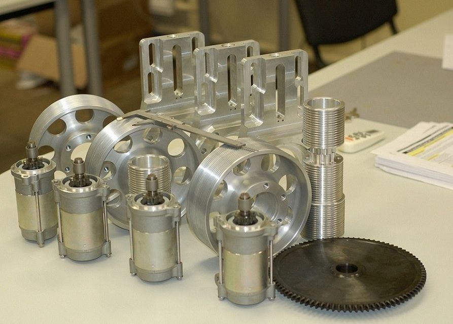

Редуктор поликлиновый, 16 ручьёв, профиль PK.
Для двигателей Rotax 582, Rotax 503, РМЗ 500, РМЗ 550, РМЗ 551.
Отличительные особенности: при любом коэффициенте редукции используется ремень длинной 698.
Ось вала большого ведомого шкива серийного промышленного производства с закалкой.
Натяжение ремня осуществляется не эксцентричным валом, а скользящим механизмом на 4 болтах диаметра 10 мм.
Для изменения коэффициента редукции Вам необходимо заказать только ведущий малый шкив нужного диаметра.
Выпускается в двух вариантах:
1. Толкающий
2. Тянущий
Поставляется в двух вариантах комплектации: без стартера, со стартером.
1. Без стартера. Вес 4280 гр.
Что входит в комплект:

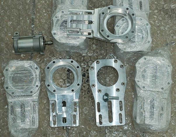

а) плита с установленным большим ведомым шкивом, механизмом натяжения ремня (ремней) и центровкой для ступицы винта
б) крепеж плиты к двигателю – 8 болтов
в) шкив малый, ведущий, необходимого диаметра для заданной редукции
г) болт крепления шкива к коленвалу
д) ремень 16-ти ручёвый, производства компании ContiTech
2. Со стартером. Вес 5760 гр.
а) плита с установленным большим ведомым шкивом, механизмом натяжения ремня (ремней), центровкой для ступицы винта и кронштейном крепления стартера к редуктору.
б) крепеж плиты к двигателю – 8 болтов.
в) стартер с болтами крепления к кронштейну.
г) шестерня (венчик) с креплением к ведущему шкиву.
д) шкив малый, ведущий, необходимого диаметра для выбранной редукции.
е) болт крепления шкива к коленвалу.
В наличии на складе редуктора со следующими коэффициентами редукции:
К= 2,9; К= 2,73; К=2,57.
Срок поставки три рабочих дня со дня оплаты.
Под заказ: любой коэффициент редукции. Срок исполнения 2 недели.
Отправка в любой регион России и других стран за счет покупателя выбранной транспортной компанией.
Телефон для связи: +7-911-7778433
Петр

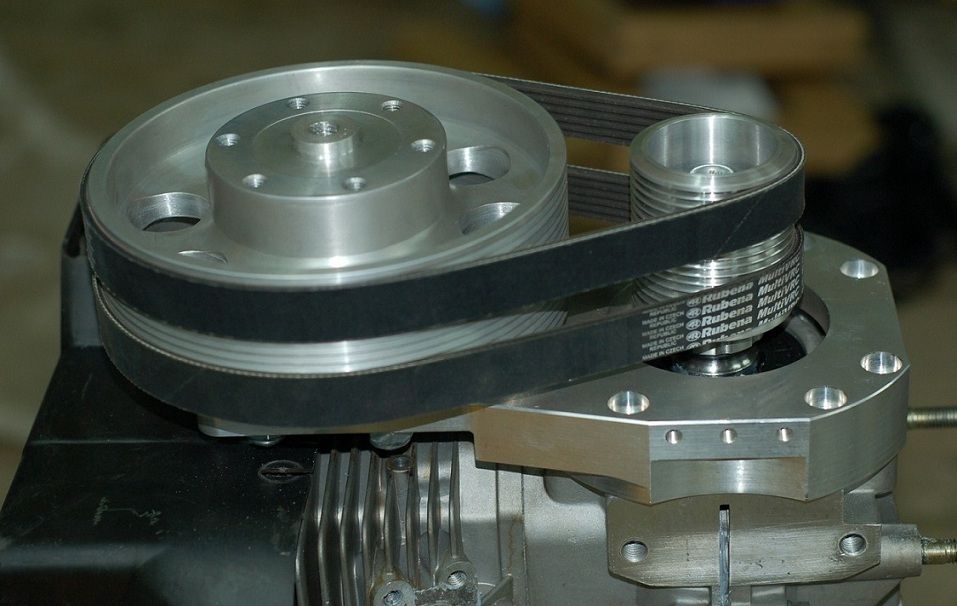

На фото ремень не тот что в комплекте, есть ремень 16 ручьев.

Для натяжения используется болт М10 под шестигранник.
