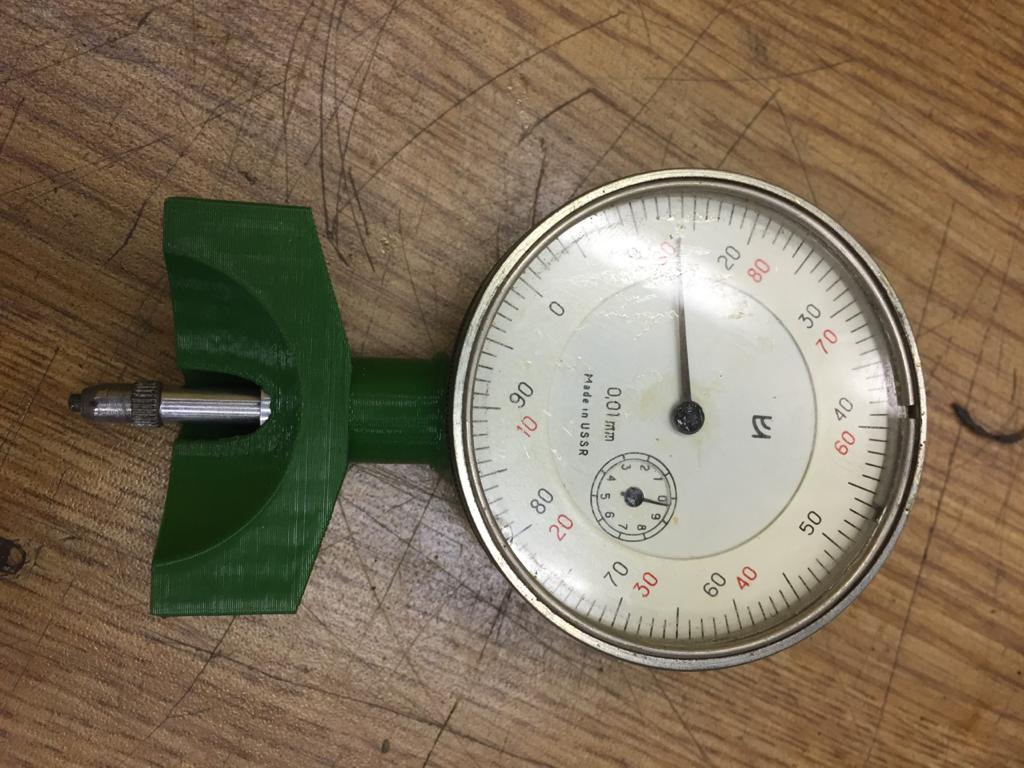

Регулировка клапанов на М332-М337
medved82a
Член команды

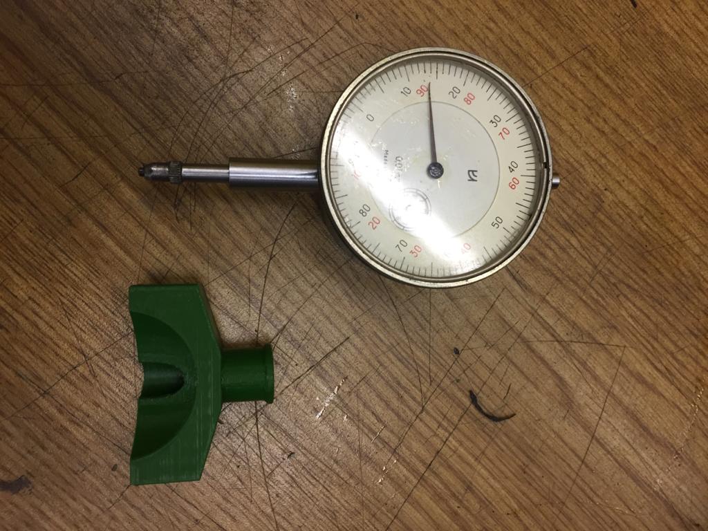

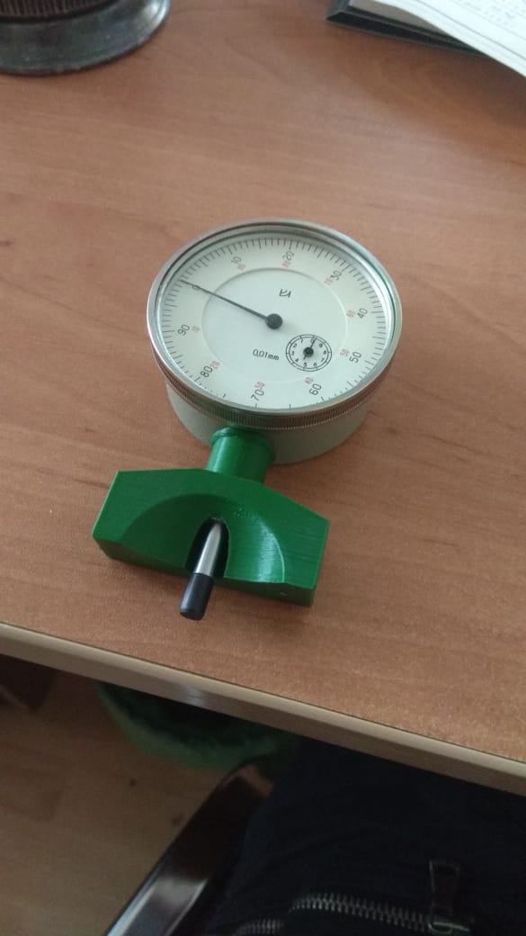

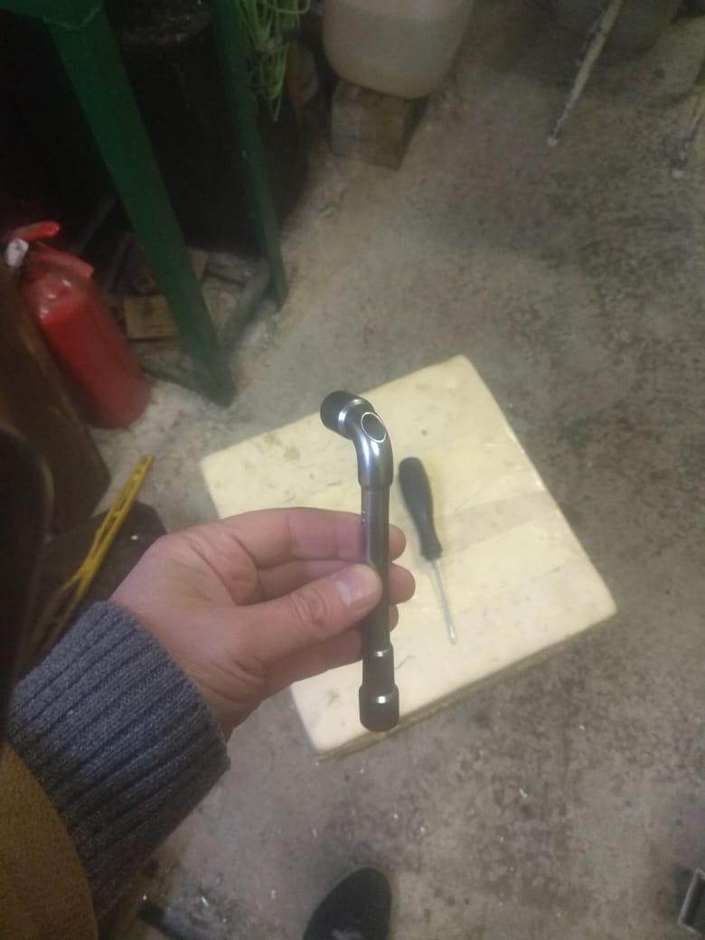

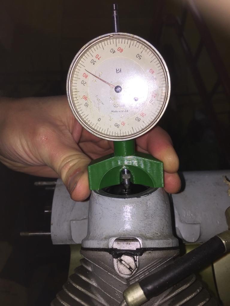

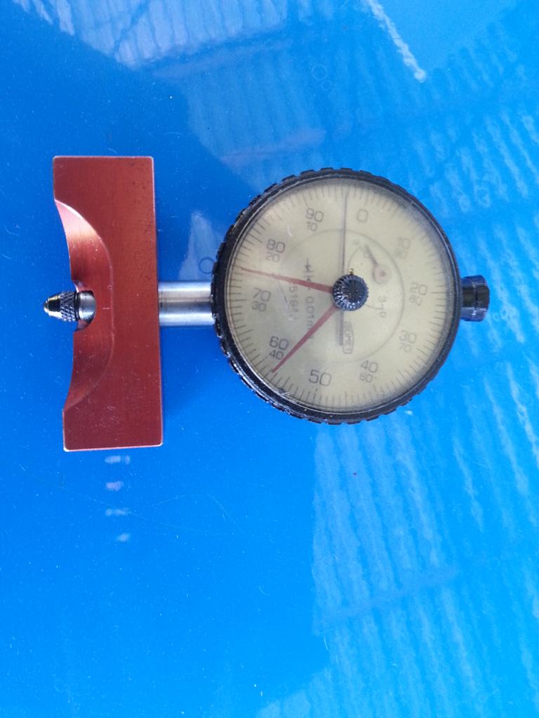

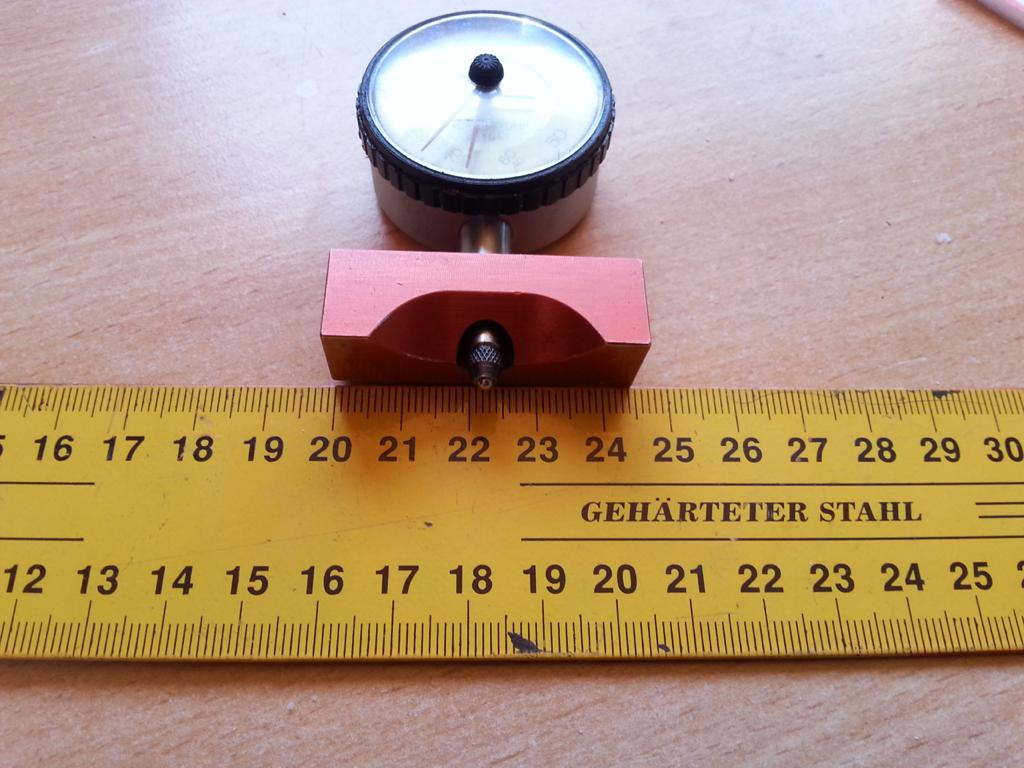

Инструмен необходимый для регулировки клапанов. Добавление инструкций рекомендаций и другие советы приветствуется.

к чему такие сложности? .... шаг резьбы известен, количество граней стопорной гайки известно, винт под перьевую отвёртку, поворачиваем нужное количество граней и стопорим ....
