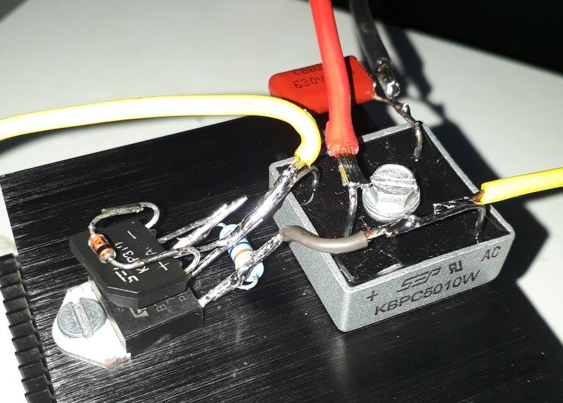

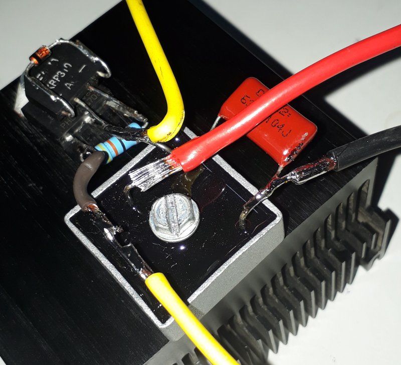

Посмотрите, пожалуйста, правильно ли я собрал схему для стенда? Интересует правильность подключения слабого диодного моста (3А)
Петруха
Я люблю летать!
Белгород
Вроде все правильно . Термопастой не забыли промазать симистор и силовой диодный мост ?  Стабилитрон на вид у Вас 3Вт - должен выдержать токи уэ симистора . Посмотрите в Даташите  на ваш симистор максимальный ток управляющего электрода . Если он больше чем максимальный ток вашего стабилитрона ( 3 Вт /12 В =0,25 А ) - замените стабилитрон на более мощный или составе стабилитрон из нескольких на более низкое напряжение ( смотрите расчёт выше : 6В 3Вт стабилитрон выдержит уже ток в 0,5 А )
