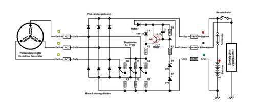

Регулятор Vape R94.

Чтобы vape r94 стал двухполупериодным достаточно между ним и катушками генератора поставить мощный диодный мостик, лучше на диодах Шотки (меньше будут греться , хотя и обычный 50 Амперный закреплённый на корпусе через теплопроводящюю пасту тоже прекрасно будет работать. На 582 и 503 Ротаксах за 15 лет общения с ними помню всего один случай отказа Регулятора! Но у них Гена послабже 170 против 250 у Р-912.
«Однаполупериодныйрегулятор.»
Чтобы эта схема стала двухполупериодной -=нужно добавить ещё один диодик КД105 и Тиристор включённый встречно-параллельно существующему. Всего две детальки!Если Тиристоры взять 70TPS12 - вечный Регулятор . Ни чем его не выведите из строя даже на 912 Ротаксе .

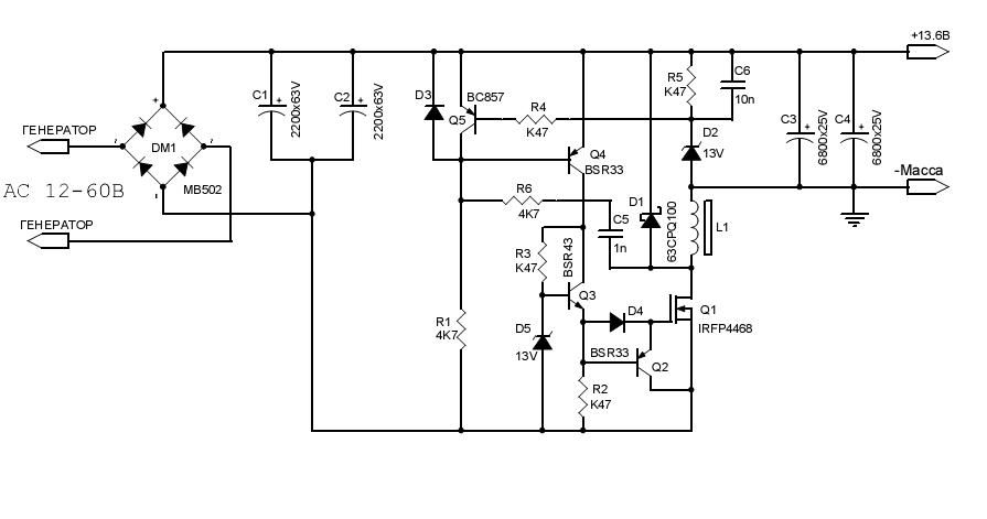

Павел227
Всегда удивляет убогость схемных решений для авто-мото техники. А регулятор компенсационного типа - вообще вершина абсурда! Это всё равно как ехать на машине с газом в пол а скорость регулировать тормозами. Сделать простейший шим регулятор на современной элементной базе расплюнуть, да и деталей там не сильно больше, чем в обычном. Плюсы очевидны - зря не греется обмотка генератора и на больших оборотах можно снять с генератора в 2 раза больше номинала. Также стабильное напряжение на выходе без пульсаций. Но ан нет! никак не хотят, видать "традиции" сильны.
Схема в прицепе

Павел227
Входное напряжение ограничивается применяемой элементной базой, а именно входными кондесаторами С1 и С2, а также транзисторами Q1, Q3 и Q4. Ничто не мешает применить и ещё более высоковольтные компоненты. Сейчас это всё в районе 63-100В. Реально генератор будет чем-то нагружен и такого напряжения там не будет. В крайнем случае можно добавить тиристорный ограничитель из 3-х деталей, но настроить его не на 12В а на 63-100В, чтобы он срабатывал лишь в крайних случаях, когда генератор работает без нагрузки и на больших оборотах.

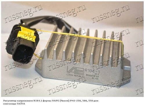

Там  лecник77 ( это  человек  с  Рыбинского  завода )  писал :
Тайга комплектуется чешским регулятором R104, ранее устанавливался R94, заменить можно на 309.3702 российского производства
( Имхо  -  Российский  вариант  -  тёмная  лошадка.  Я  бы  не  рекомендовал  для  ЛА ).
«Регулятор напряжения VАРЕ  R104.1  (Чехия) РМЗ-250, 500, 550»
Продавец ( в  данном  случае )  http://www.russneg.ru/
Там же  Dastyn  (  он  занимается  торговлей  запчастями  к  снегоходам )  писал :
Регулятор напряжения 453746.001-01 (от "РЗП" или альтернативных производителей) - это для снегоходов Буран.
Также как и чешский регулятор напряжения Vape -R98.
С такой же "фишкой" на Тайги с непрограммир. зажиганием Дукати ставились регуляторы напряжения Vape -R94.2.

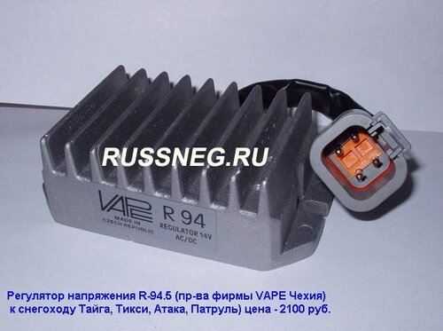

«1.Регулятор напряжения (Чехия) Vape R 94.2 (4-х контактная колодка).»
На складе "РМ" таких нет и в магазинах Рыбинска тоже закончились.
Есть регуляторы напряжения Vape -R94.5, но с разъёмом Дойч для подключения к программир. зажиганию Дукати.
«Регулятор напряжения R-94.5 пр-ва фирмы VАРЕ Чехия.»
Из-за этого разъёма цена регулятора почти в 2 раза дороже, а к непрограммир его всё равно не пристыковать, только если срезать эту дорогостоящую "фишку".
ИМХО  -  пристыковать  -  свободно.
Фишку  отрезать  жадно  -  ибо  деньги  плачены  :)

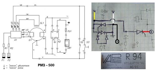

Расцветка  проводов :
«Регулятор / выпрямитель  Vape R 94»
