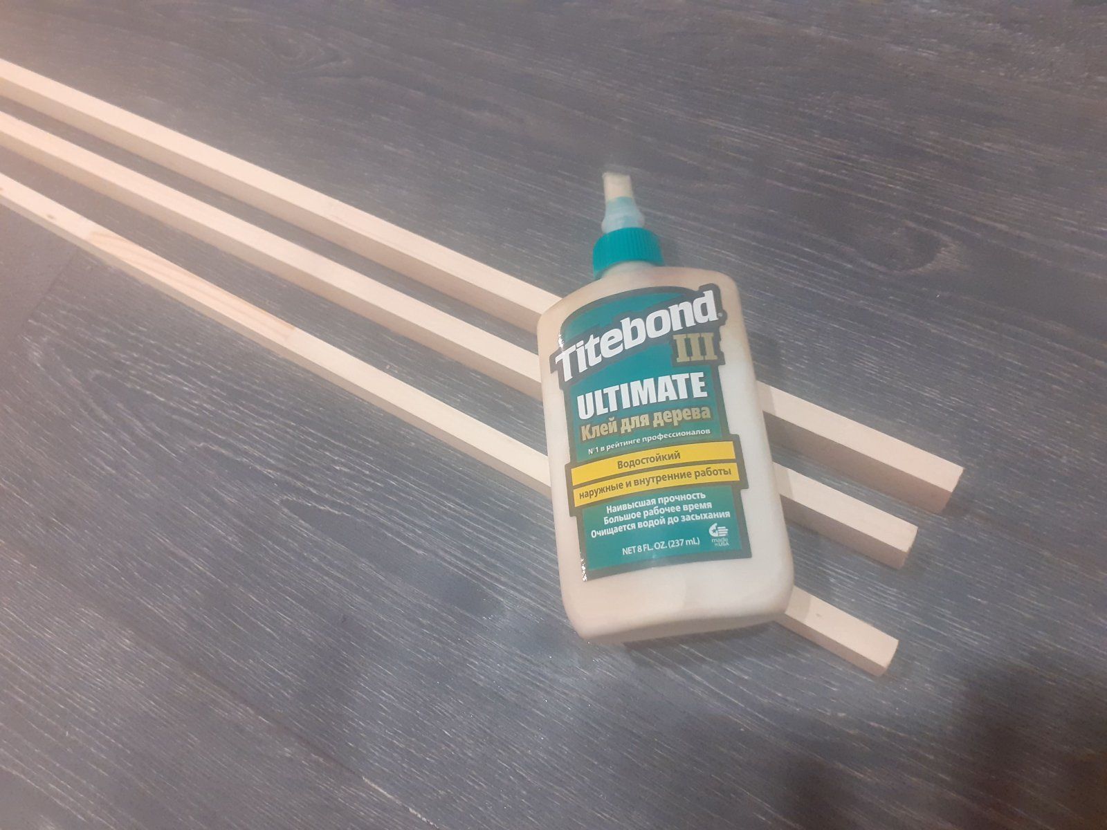

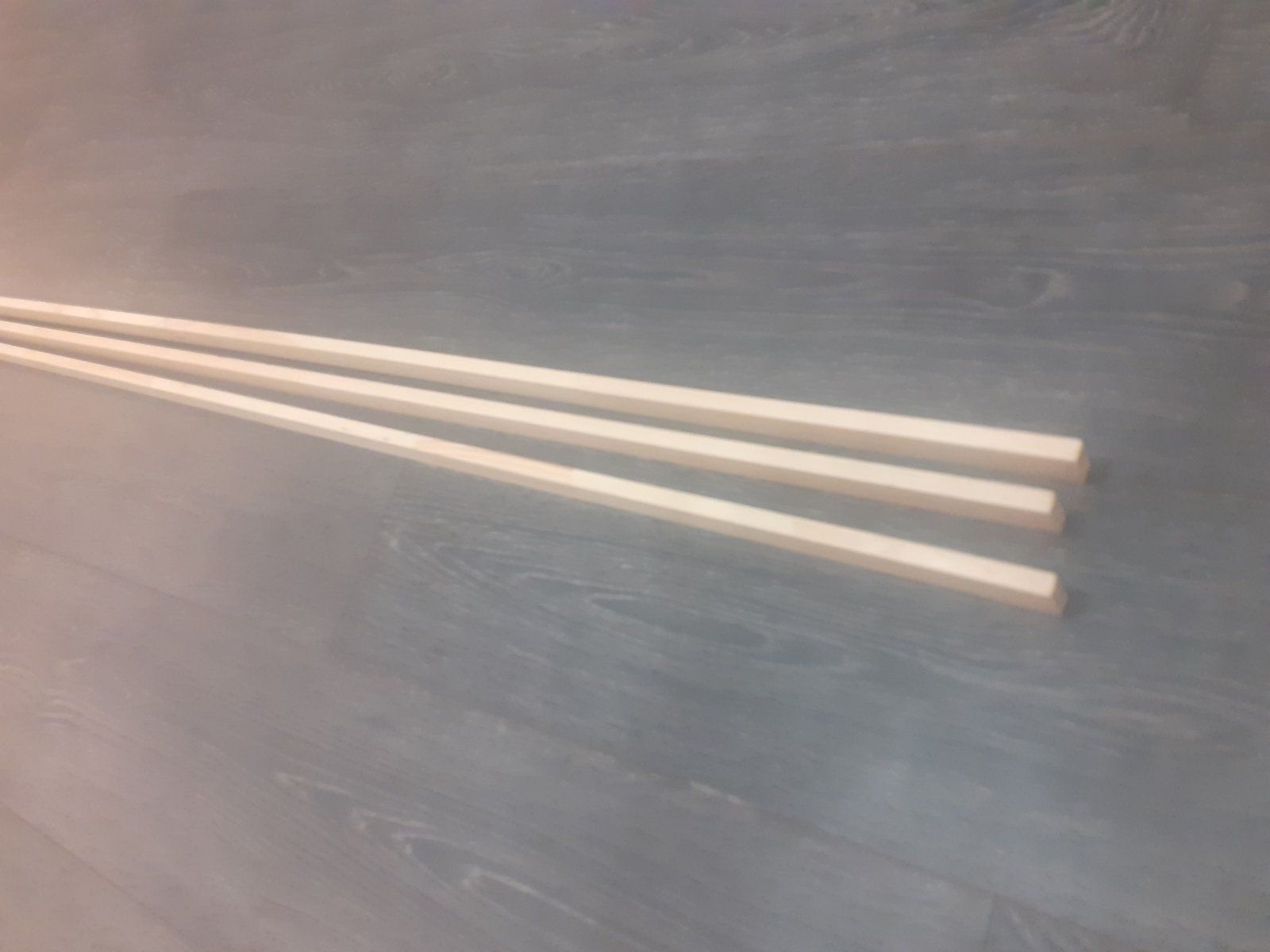

Здравствуйте. Нужно получить рейку 30х30 мм. Купил в магазине рейку 10х30 мм. наборную, склеенную в шип. Обеспечит ли склейка трех реек по прочности, как одна целая? Брусок для фермы фюзеляжа. Клей такой--->

Если на сжатие, то да. На растяжение склейка микрошип, если не вы сами клеили - нет. Если сами и качественно то из расчёта 70-80% от прочности цельной рейки.

Сергей если Вы взялись за такое дело как строительство самолета, то с такими вопросами заходить не совсем правильно. Для этого нужно очень много предварительно знать. А так да можно склеить 15-20 высот рейки на ус и клейте, да и не таким титибондом, а синим /влагостойкий/.

Полное г...эти шипованные рейки. Согласен, что собраны они из остатков хорошо высушенного дерева, отшлифоаны и калиброваны точно в размер. Но я даже на авиамодели их не ставлю. Нужно погулять по строительным маркетам, лесобазам и найти-таки нужные заготовки, дать отлежаться. Ну а распустить их в нужный размер не проблема.

Да в тех же строительных, типа Леруа, можно вполне себе годные цельные планки выбрать. Сам регулярно покупаю под всякие домашние нужны, в основном сечением 20х30х2000мм. Не смотря на то что для дома, всегда выбираю как на самолёт и проблем потом с конструкцией из них никаких нет. Правда перебрать приходится много, но это уже мелочи. Если так прошвырнуться по магазинам, то за пару вылазок вполне можно набрать материала на целый аэроплан. Только дома чутка (недельку-две) подсушить под кроватью, а то в магазинах они сыроваты.

Все понятно. Склееный брусок будет использоваться в не силовых частях фюзеляжа.

Склееный брусок будет использоваться вне нагруженной части.

Ломал по такому красивому шипу, в 2-3 раза на изгиб хуже цельной.
Самодельный стык на ус намного прочней. Склеивал на ус 1:10 на ЭД-20 пояса лонжеронов при наращивании более чем в 1,5 раза подкосного крыла, тщательно подгоняя стыки. Проверял статиспытаниями места стыков до 8-10 крат. В полете перегрузки доходили до 3,8.
В лихие 90-е рядом была лесопилка, гнали за границу брус и доску. Обрезь по 6-8 м без единого сучка и косослоя выбрасывали. После многомесячной сушки в клубе сосновые рейки ломались при напряжении до 12 кгс/мм.кв.
Лесопилки потом сгинули в конкуренции, с пожарами и стрельбой, но мы успели сделать несколько самолетов.

Вы самолёт деревянный летающий собрались делать? Или шкаф мебельный ? Если второе то пойдут. Если первое - то бросьте это занятие.

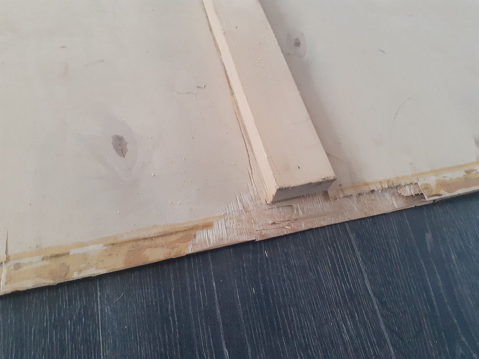

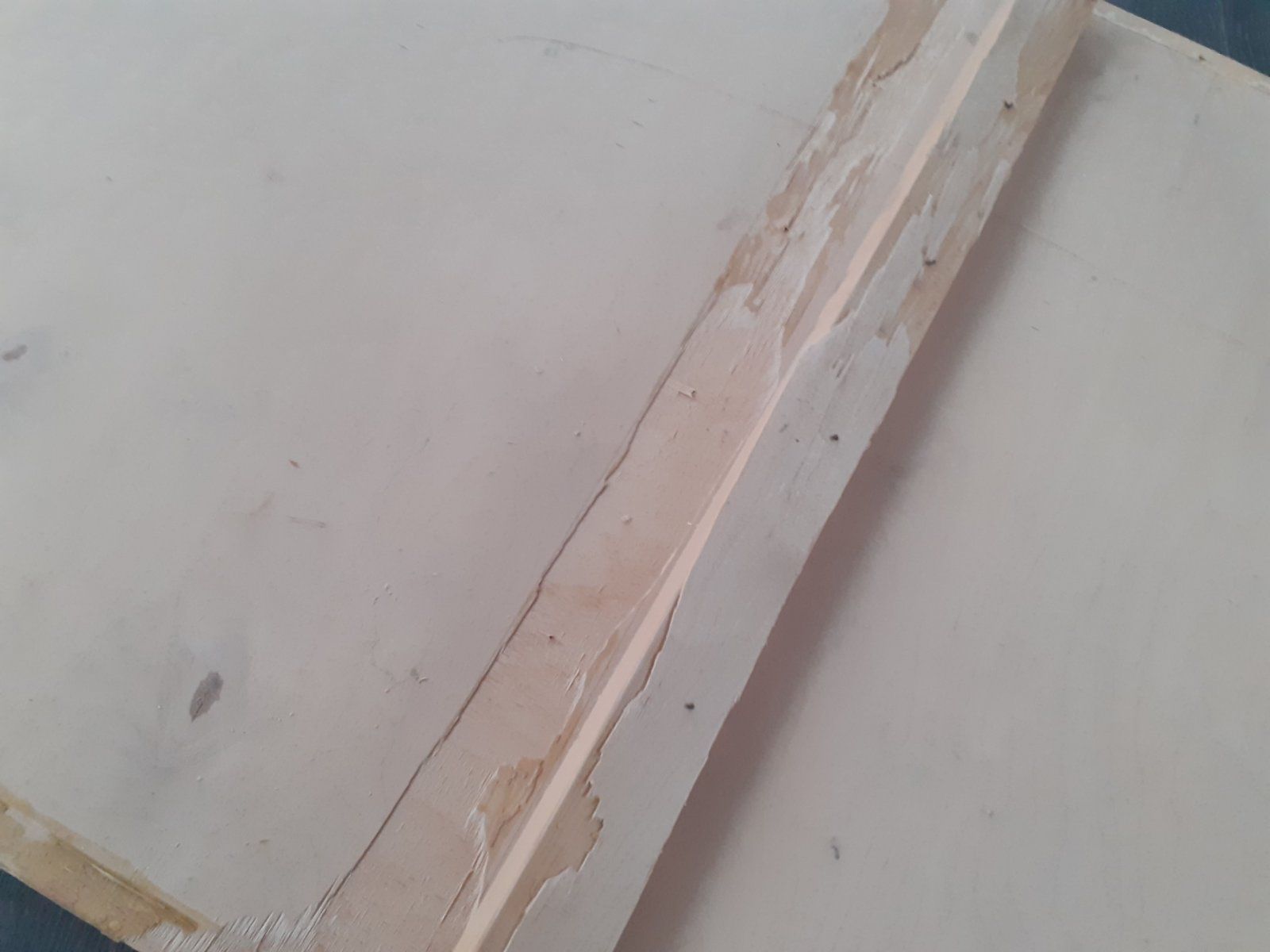

Здравствуйте. Оторвал рейку, приклееную клеем Титебонд 2 (синий) к строительной фанере 3 мм. Рейки, помимо клея, были прибиты маленькими омедненными гвоздиками через 15 см --- так сказать, в стиле начала века. Оторвалось, практически все с "мясом" фанеры. Вот фото...
Sergeybmwod
Забыл добавить. Конструкция провисела в не обогреваемом гараже 4 года.

Ну вообще то в воде надо было подержать 24 часа. Например казеиновый шов через 24 часа сохраняется 70 % своей прочности. Титибон и ПВА разьединяются легким движением руки. Эпокидка 100% сохраняет прочности. Конечно самолет в воде держать никто не будет, но все же. Да и при пользовании подоьными титибондами и пва нужно тщательная подгонка склеваемых поверхностей. Залить как эпоксидкой щели не получится

И пробовать со строительной фанерой нет смысла.Она расслаивается сама по себе...
