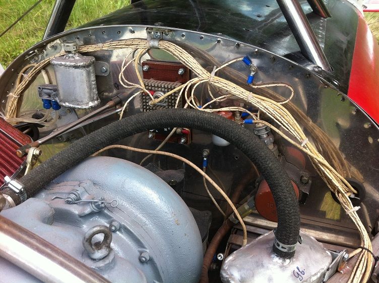

Перечитайте темы про Лом-Праги И "Вальтеры". Андрей Гнашук помнится выкладывал схему. А может и в теме про его "Горобец" было... Вот оно виднеется  на его фото.
    112,3 КБ · Просмотры: 115
БОМЖ, ау... Подскажи. Ты мне на Ястребок поставил таблетку от КАМАЗА и рядом диод в дырке моторамы.

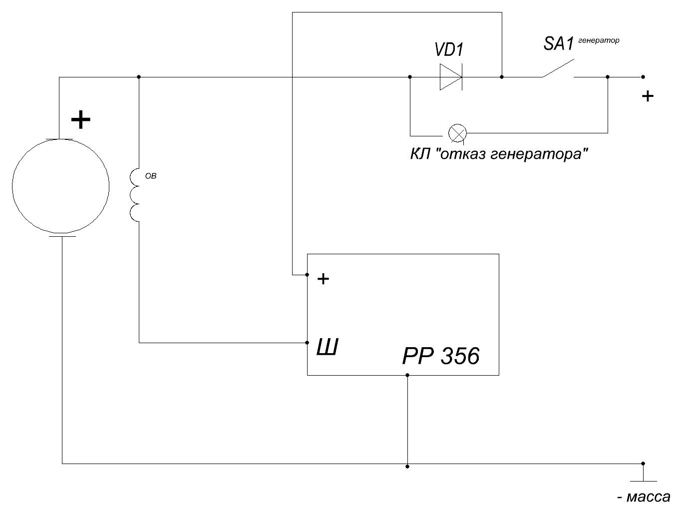

Камазовская таблетка наверное работает по тем-же принципам, что и все остальные таблетки? Измеряет напряжение с дополнительных диодов диодного моста и в соответствии с ним управляет возбуждением генератора по минусовой щетке?
Спасибо, Сергей! С Новым годом тебя и твоих близких! На Ястребок-2 приглашу посмотреть, как электо и радио лепить буду.
Да, все автомобильные и некоторые авиационные реле-регуляторы работают по одному принципу - уменьшают ток обмотки возбуждения при повышении напряжения и увеличивают его при понижении. Различаются схемами подключения.  Почитать можно здесь - http://putnik-club.ru/index.php?option=com_content&task=view&id=38&Itemid=72.    Максимальный ток нагрузки генераторов переменного тока ограничивается повышением индуктивного сопротивления самой обмотки. В постоянках такого эффекта нет и это недостаток выше приведённой схемы, но он не страшен если генератор не перегружать.  На сколько помню короткий генератор 300вт, длинный- 600вт.
