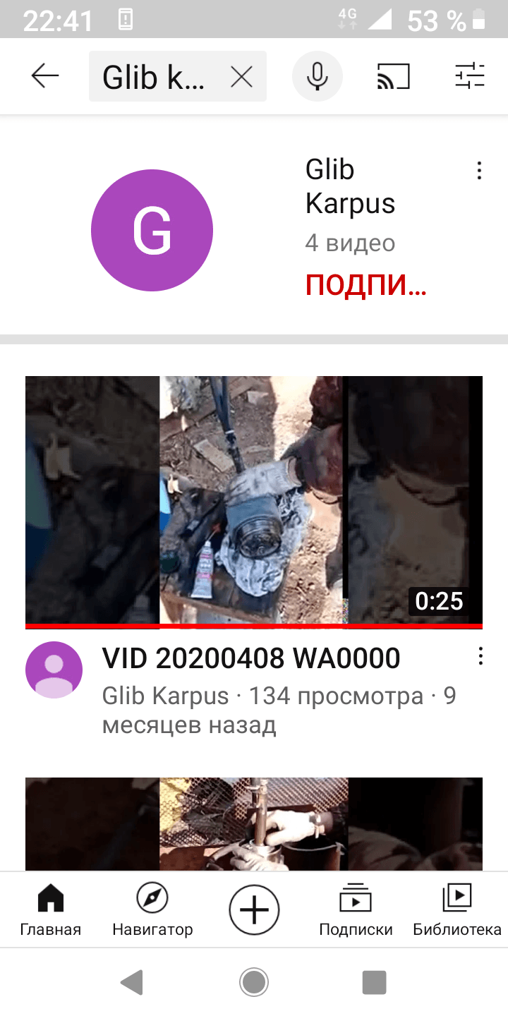

Скажите пожалуйста, хонингование цилиндра производиться при снятой ( открученной) головке или в сборе?
Головка цилиндра ставиться при сборке цилиндра на заводе на горячую и составляет единое целое на весь срок службы цилиндра.
Открутить конечно можно, но только для удобства сдачи в металлолом. :)
Yura0906
Ничего подобного,открутил,отхонинговать,притёр клапана и закрутил. Только закрутил на пол оборота больше. Результат превзошел ожидания.
Как говорится "Ох уж эти сказочники". Если закрутить головку на пол оборота больше, то система воздушного запуска окажется повернута на 180 градусов относительно впускных, выпускных окон. Возможно, теоретически, это как то и можно сделать, но лишь для того чтобы открутить головку, пришлось отдавать ее на серьезное производство (Кировский завод). Обратно им не удалось вернуть головку в исходное положение.
Yura0906
Закручивается гильза,а её можно поставить в любом положении по 90градусов относительно головки. Если интересно,я на своей ветке вылаживал . Ремонт м14в26. Сделал два двигателя, работают отлично. А то что на заводе не сделали, нужно ещё ум чуть иметь. Не в обиду,но я раскручивал и закручивал просто руками.
В конструкции цилиндра есть так называемое деформационное сужение, которое устраняет влияние неравномерного нагрева гильзы при работе двигателя. Если головка раскручивается и закручивается руками, то предполагаю, что цилиндр был здорово перегрет, если это сужение исчезло.
Ели бы можно было снимать головку с цилиндра это здорово бы упростило обработку седел клапанов после замены направляющих втулок.

Ладно,сдаюсь. Если видео не смотрели,то спорить не буду. Пол России уже в гараже разбирают и собирают цилиндры.
Yura0906
Вот этот товарищ показывал у себя на канале. Я ему видео пересылал. Если есть интерес.
