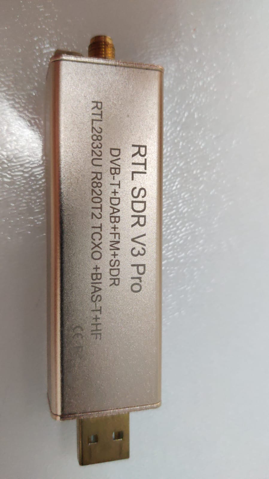

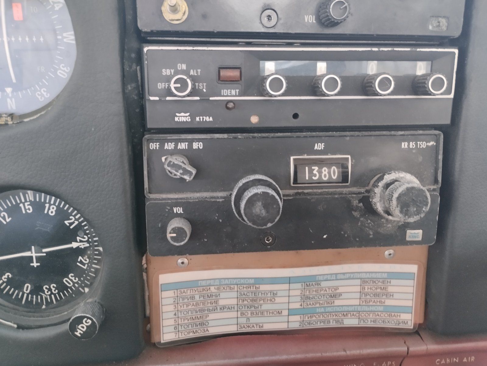

Всем привет.Создал тему про транспондеры.Конкретно интересует King KT76A. Коллеги подскажите как проверить на земле работоспособность транспондера KING KT 76A C150М.В тестовом режиме лампа горит, в положении ON и ALT метки у диспетчера не наблюдается.Была проведена очистка контактов, проверка напряжения питания,проверен антенный кабель, после вскрытия транспондера визуальных дефектов не обнаружено. Затем пробовали принять сигнал транспондера на приёмник RTL-SDR V3 PRO при помощи ПО SDR Sharp Результата нет.Подскажите кто в теме на что ещё обратить внимание, ПО принимает пакеты от пролетающих самолётов.

Без имитатора сигнала запроса вторичной локации, транспондер на передачу не включится. Ищите тестер для проверки транспондеров

Можно сделать так.
1. Если нет имитатора источника сигнала SSR, то за сигналом можно поехать в аэропорт, где его можно поймать, желательно чтобы была прямая видимость до антенны. Проверить наличие сигнала можно посмотрев спектр в районе 1030MHz с помощью RTL-SDR.
2. Включить транспондер, подождать 47 секунд (таймер прогрева выходного триода). Посмотреть моргает ли лампочка ответа на транспондере. Если не моргает, то значит неполадки в приемном тракте или логической схеме.
3. Если моргает, значит запросы принимаются, логика их отрабатывает и пытается отвечать
4. Режим Test проверяет только что лампочка не перегорела, передачу он не включает
5. Переключить спектрометр RTL-SDR на частоту передачи 1090MHz, и посмотреть есть ли там хоть что-нибудь от транспондера. Там наверняка будут сигналы от других самолетов, но работающий поблизости транспондер сразу будет видно.
Чаще всего у этих транспондеров теряет герметизацию выходной триод (oscillator cavity tube). Их уж не производят, поэтому продают БУ задорого, и менять его может оказаться невыгодно.
Так что если на нем есть 1300 вольт и входной сигнал, но нет выходного, то значит не повезло, и проблема в нем.
Все остальное найти и заменить гораздо легче.
И да, RTL-SDR напрямую кабелем подключать нельзя, сгорит. Либо наблюдать через антенны, либо кабелем через аттенюатор на 40db
