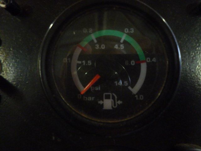

Помер он не сразу, какое то время иногда показывал давление, а иногда нет.
Но насколько я помню, в полёте ни разу не отключался, если уж не показывал, то ещё до взлёта.
Сейчас при подаче питания стрелка делает только штатный прогон всей шкалы и возвращается на ноль.
После запуска двигателя никаких телодвижений не происходит.
Подсветка работает нормально.

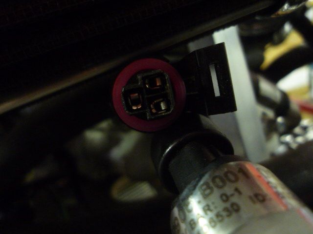

На датчике три контакта.
Может кто-то подскажет какие контакты и каким резистором перемкнуть, чтобы проверить исправность указателя?

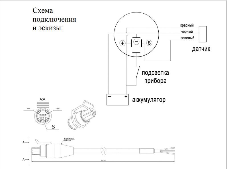

Ну из вашего рисунка красный и черный на датчике-питание. Зеленый - сигнал. Если датчик аналоговый то изменяя напряжение на зеленом проводе от земли до питания прибор должен отклоняться от нуля до максимума. Тогда делитель резистивный делитель поможет проверить.
Однако если датчик и прибор цифровой и на выходе логический уровень и цифра то так делать нельзя.
Рекомендую померить тестером напряжение зеленый провод относительно черного при работающем двигателе и при заглушенном. И проверить как оно меняется и исправен ли датчик. Так ничего не испортите.

Датчик выдает аналоговый сигнал от 0,5вольт (0 бар) до 4,5 волть (1 бар). Соответсвенно проверить прибор можно, подключив пальчиковую батарейку (1,5в), минус к минусу, плюс к зеленому проводу (только предварительно отключив датчик). При одной батарейке должно показывать ~1/3 бара, при двух (3вольта) ~2/3.
Судя по симптомам, помер сам датчик. Такие стоят на алике около 1000р, только нужно подбирать на нужный диапазон - 15 psi
Спасибо!
То что нужно!
Буду пробовать.
Алексей SPB
Питер
Подключил одну батарейку 1,5 V - плавно дошла до конца шкалы и уперлась в ограничитель.
Проверил питание на штекере датчика - всё в норме.
Выводы:
Указатель аналоговый, но работает в другом диапазоне напряжений.
Неисправен датчик.

Я бы ткнул тестер не в прибор, а в датчик. И покачал давление. Если питание на датчике есть, а плюса на зеленом выходе с датчика нет, то тогда однозначно датчик.

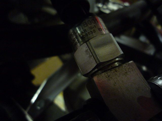

Выкрутил датчик.
У него на боку действительно написано OUT 0,5 - 4,5V
Ну и что всё это значит?
Выкрутил датчик.
Первое правило электрика - "начни с простого". Проверь наличие контактов там, где они нужны, и отсутствие таковых там, где они не нужны. Откинь зеленый провод с датчика и прицепи к свободному выходу тестер. Другой провод тестера на массу, или на черный провод. Подай питание на датчик и покачай давление. Засеки показания тестера. Дальше по результатам.

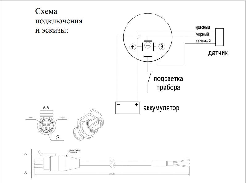

Отвечаю на свой же вопрос:
Но поскольку правилами форума тут запрещено писать матом, напишу корректно - чел который рисовал схему,
наверное является представителем нетрадиционной сексуально ориентации.🥵
Я когда измерял напряжение на +штекера, то не обратил внимание на полярность цифрового мультиметра,
а ему всё равно где плюс где минус.
Сейчас измерил ещё раз - плюс с минусом перепутаны на схеме!
Получается я когда подключал батарейку согласно полярности на схеме,
то она оказывалась включена последовательно с бортовым питанием
и на сигнальный контакт указателя приходило 1,5+12=13,5 вольта.
Естественно такая напруга укладывала стрелку в конец шкалы.
Сейчас подключил минус батарейки на якобы плюс штекера, а плюс батарейки на сигнальный провод
указатель показал положенные 0,28 бар (напряжение в батарейке 1,61V )
Вот как так?
И эта схема висит на сайте Авиагаммы!!!
