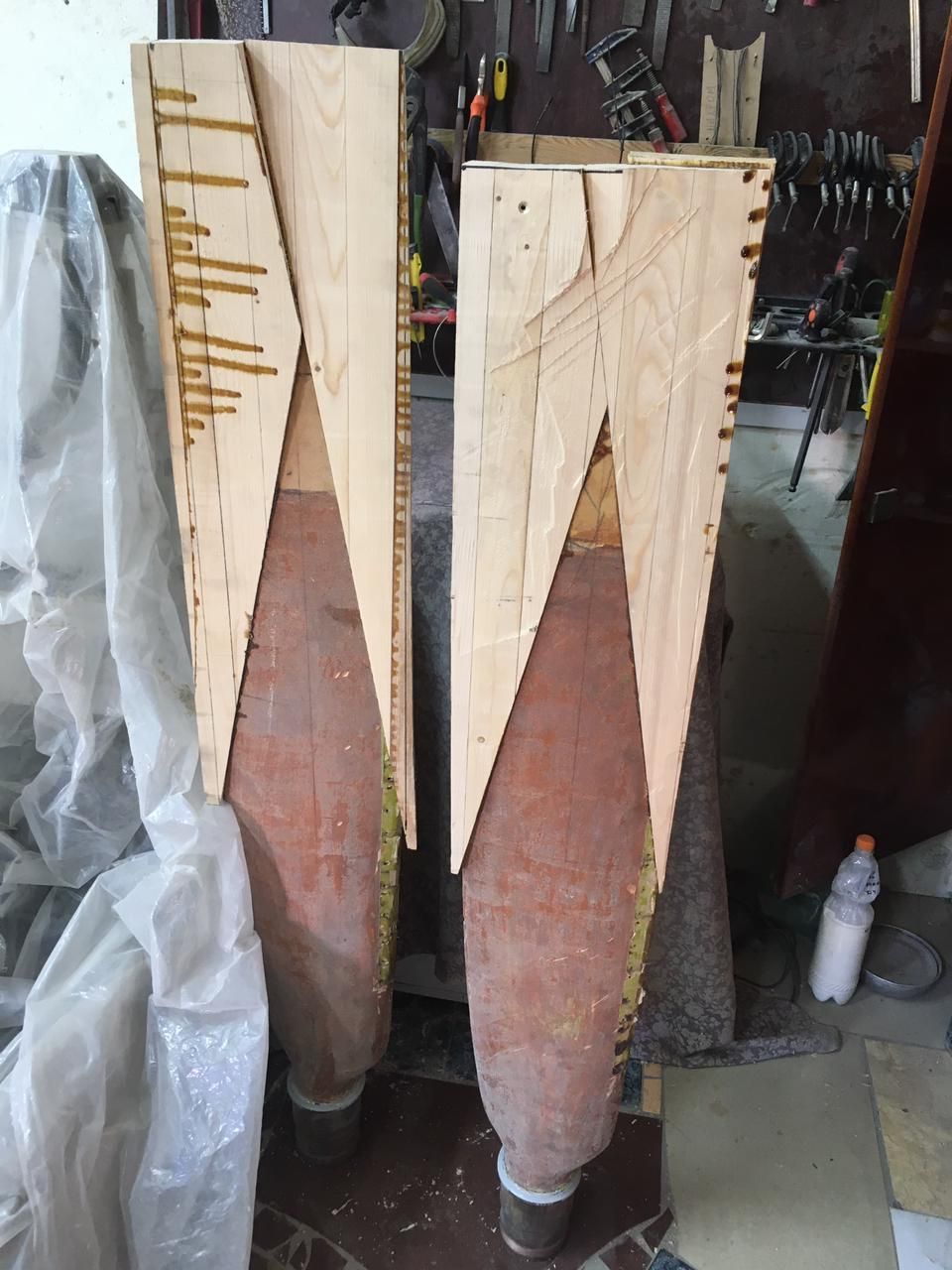

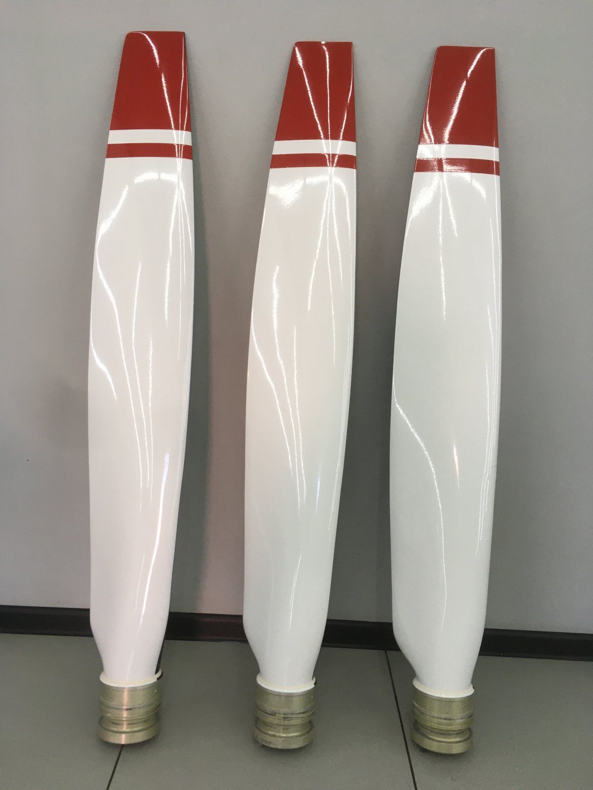

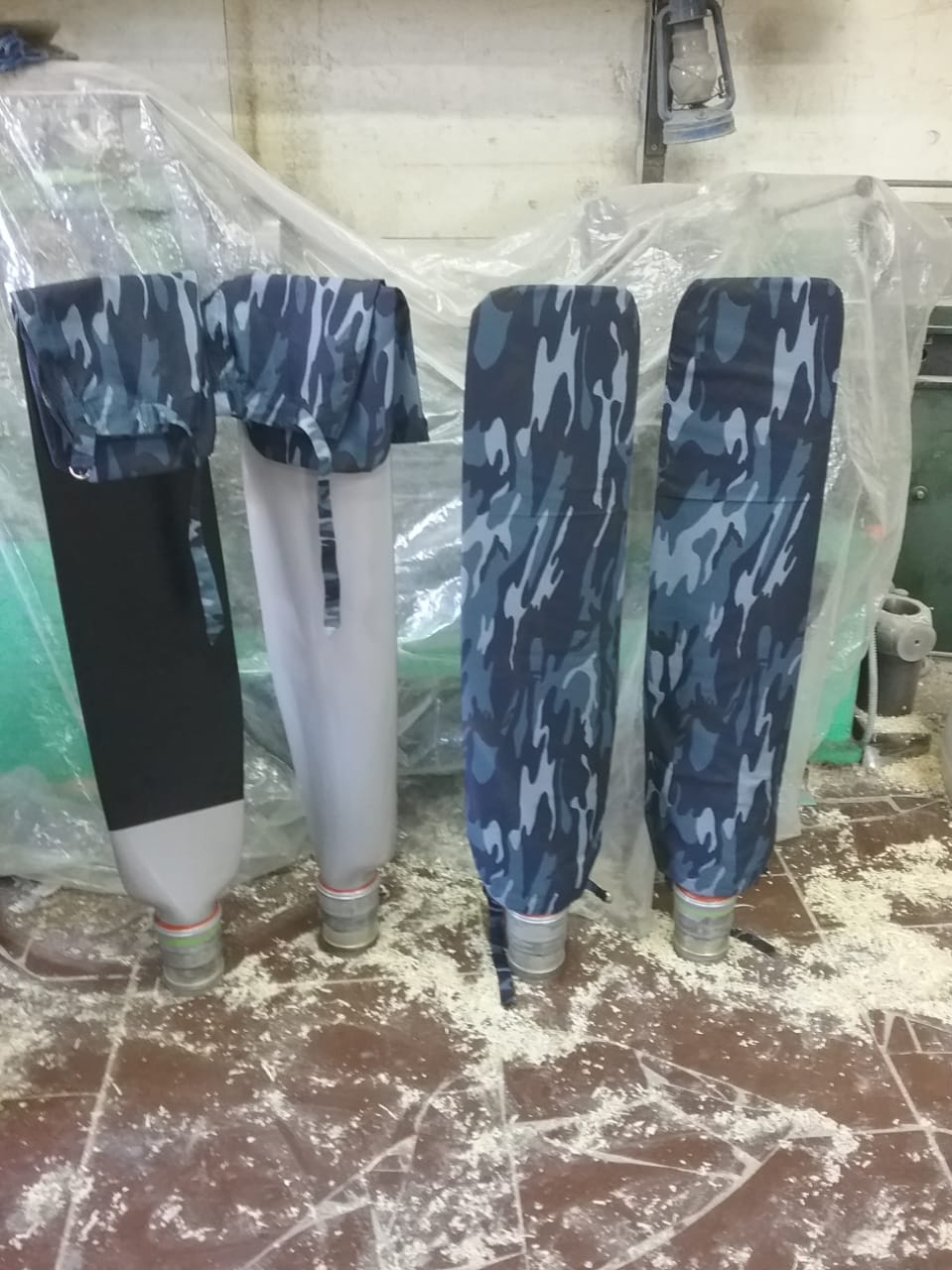

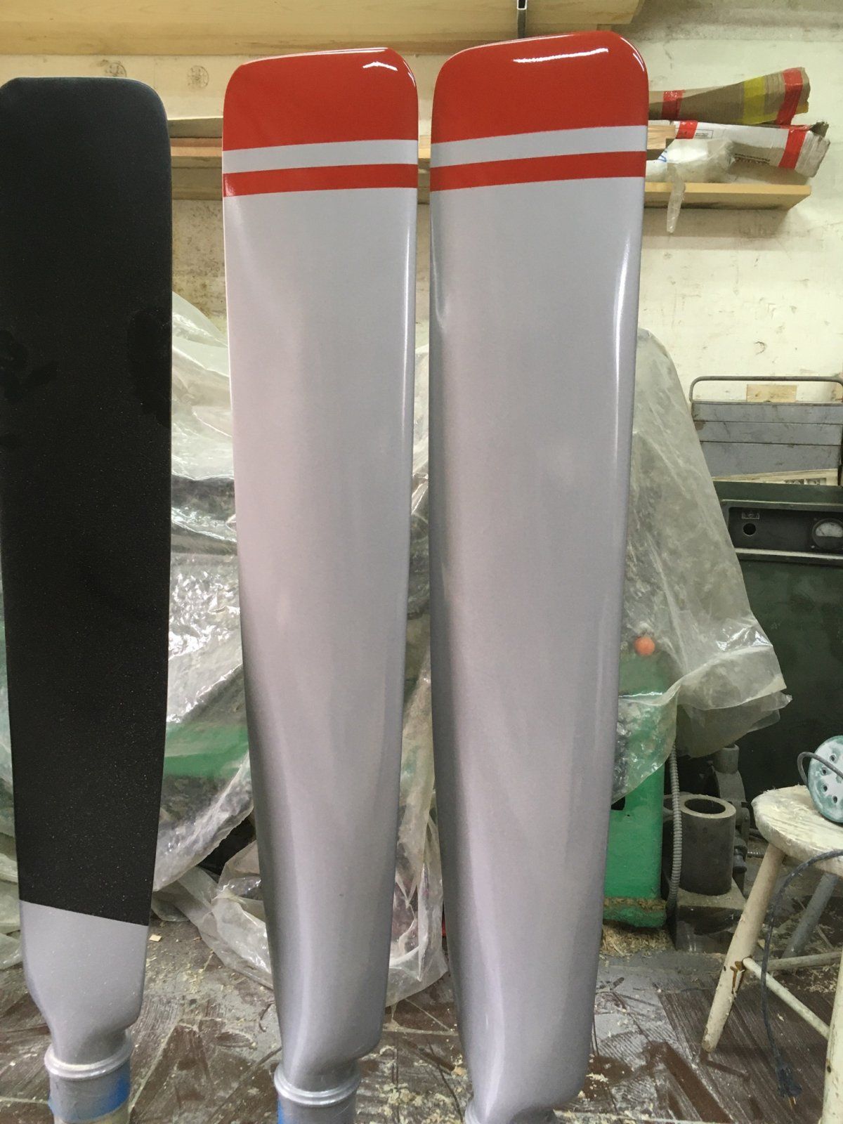

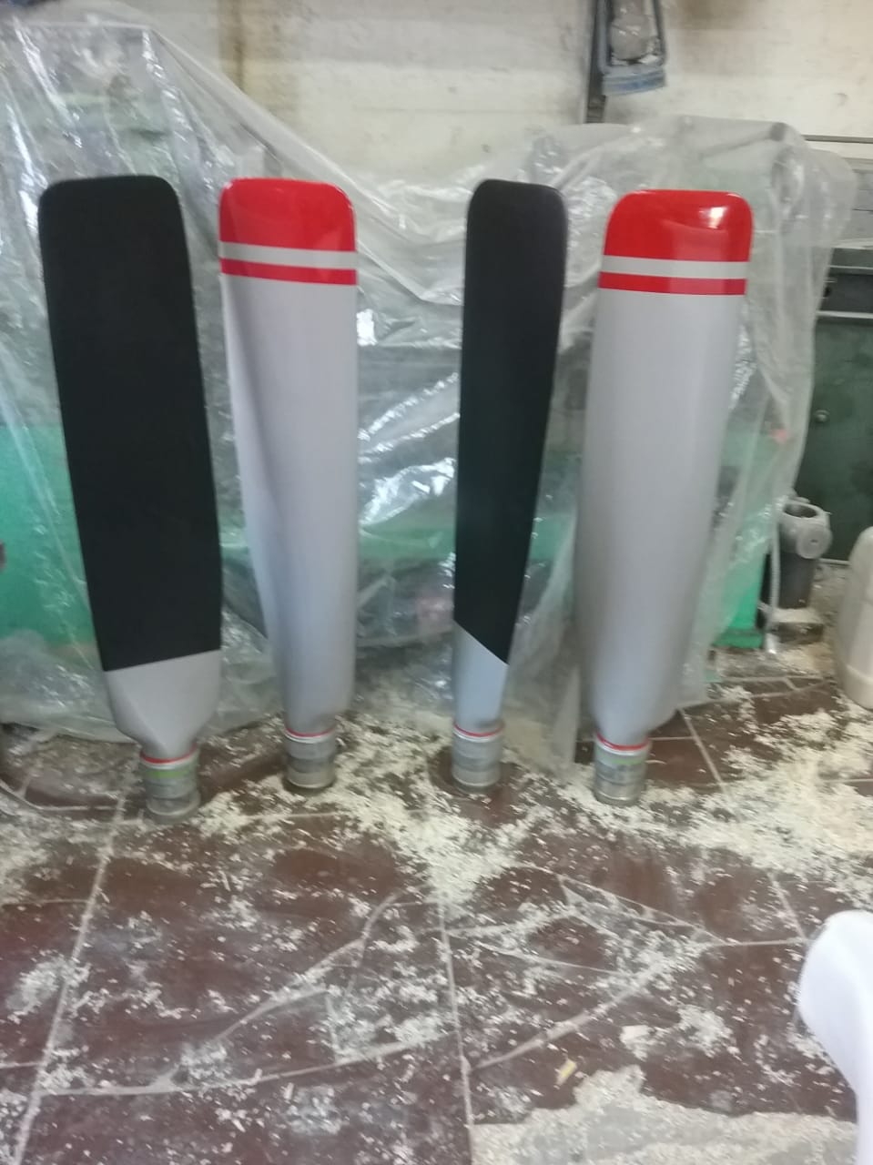

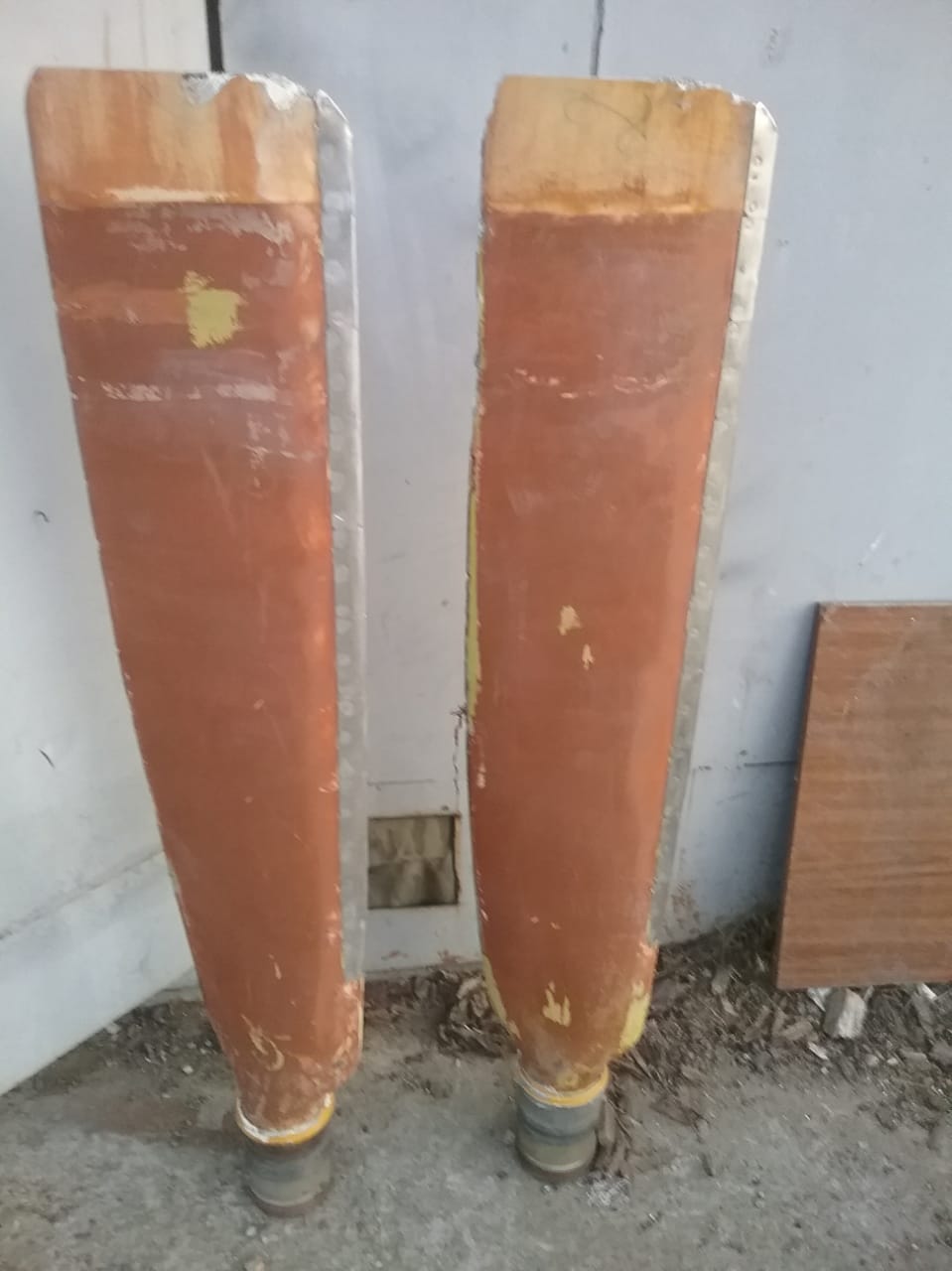

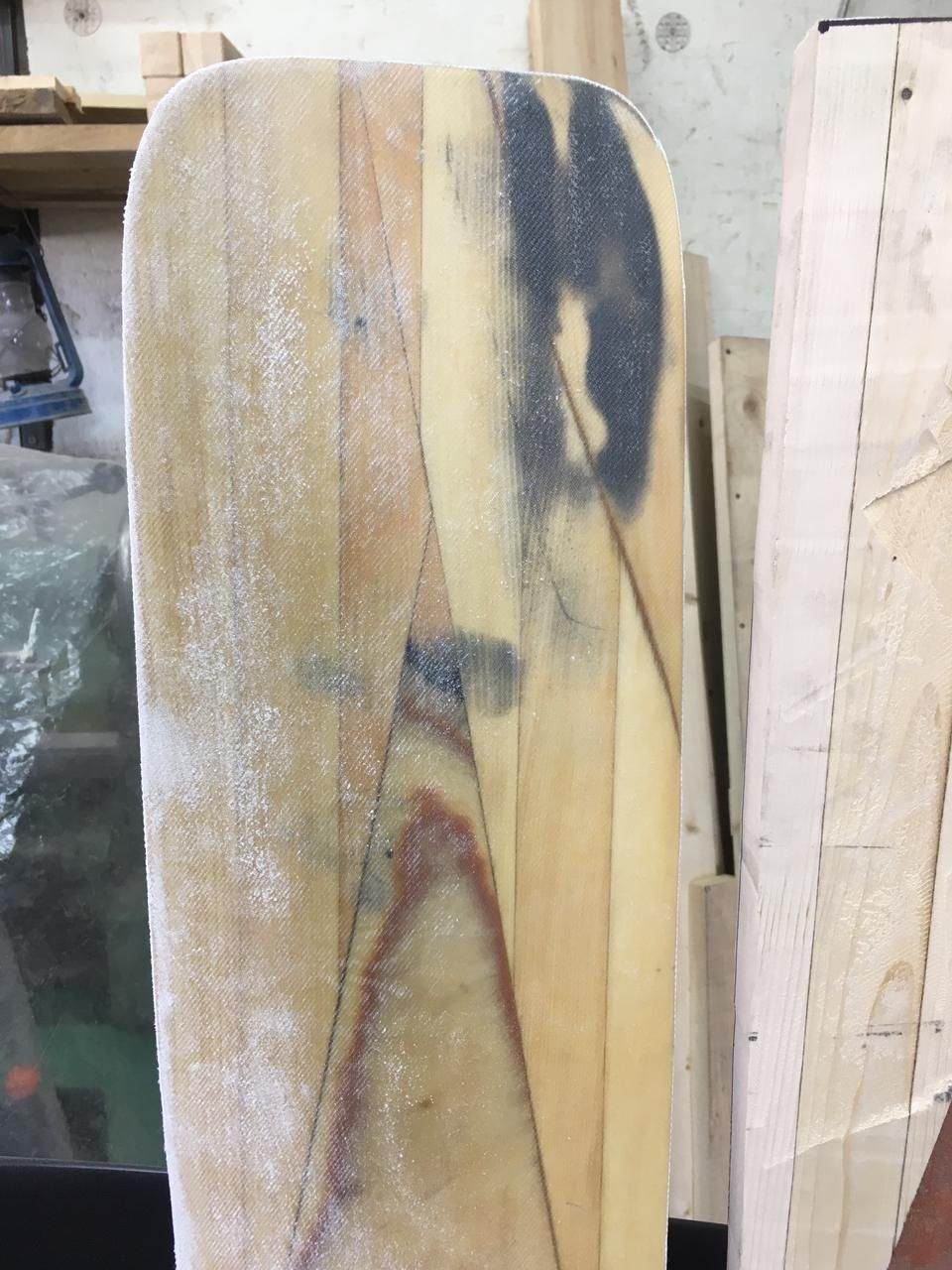

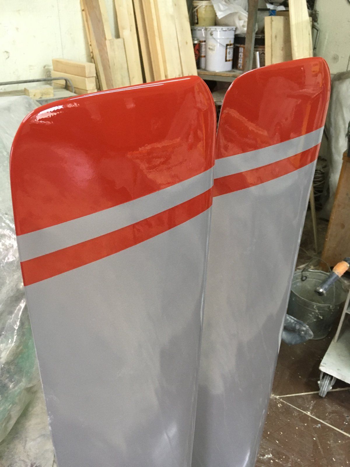

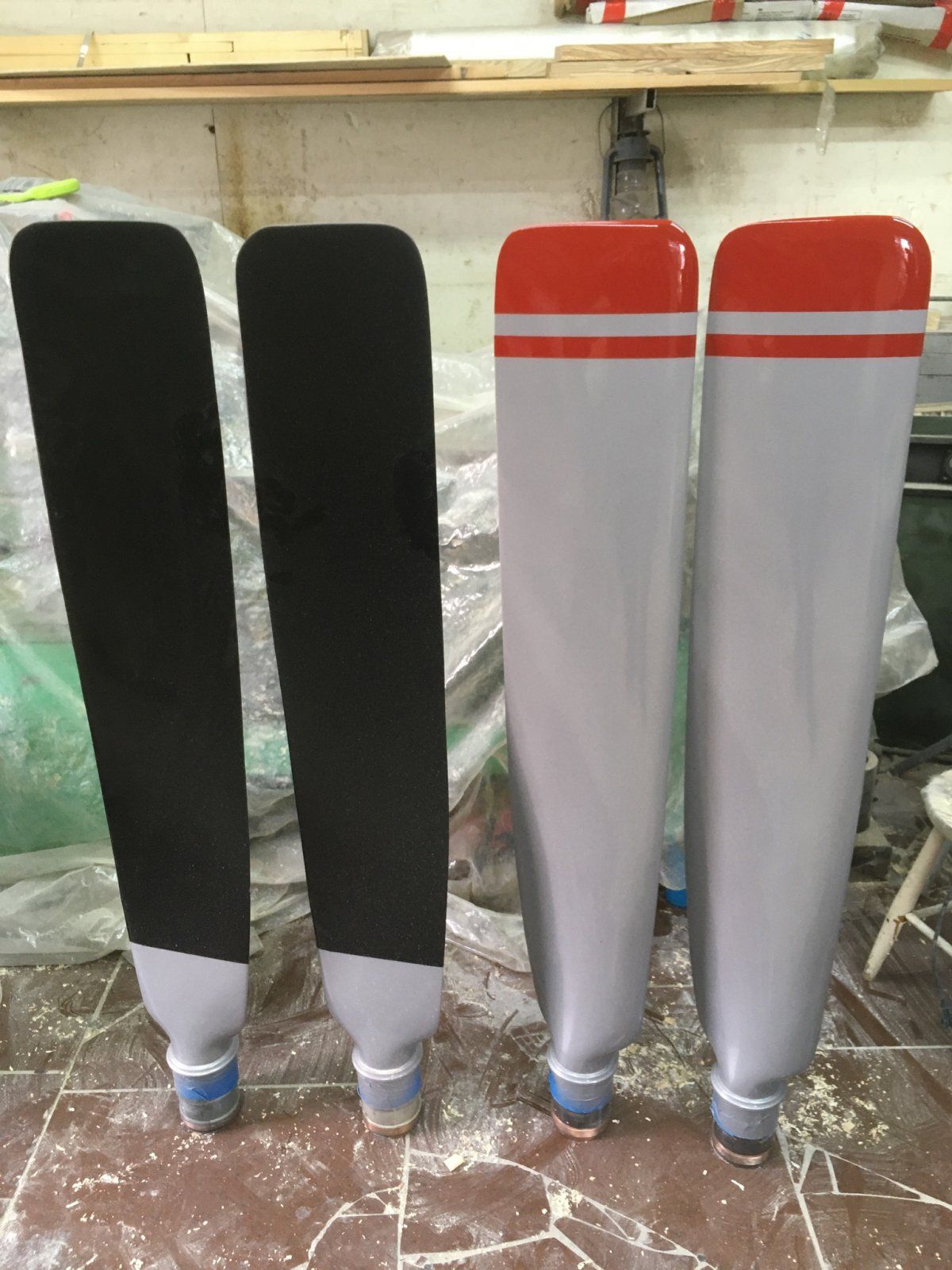

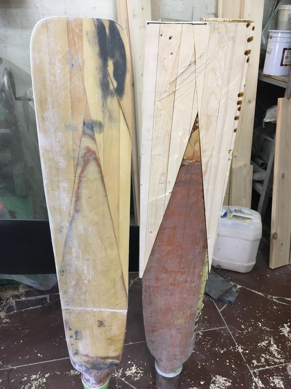

Те самые нарощенные лопасти что были в предыдущих постах, оклеены в 2 слоя стеклоткани. Вернули заводскую оковку на свое родное место, отбалансировали, покрасили с применением современной полиуретановой краски с эффектом металлик. Готовы к отправке!

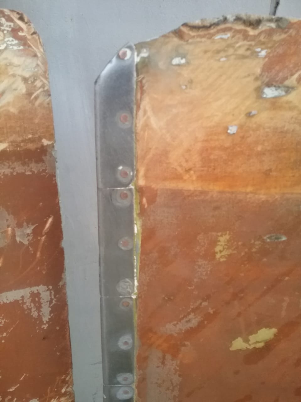

Если оковка "живая", то снимаем и ставим обратно после оклейки. Если нет, меняем на новую.
Переход с оковки на лопасть шпатлюем стеклонаполненной шпатлёвкой, грунтуем и красим.
