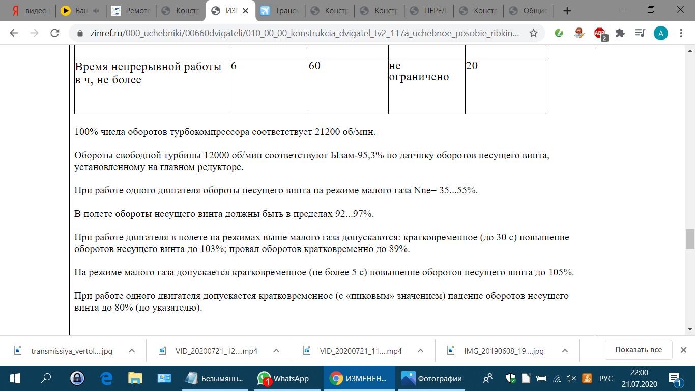

Это какая то ерунда, на второй картинке как раз 12000 написано,
А главное вы где нибудь видите редуктор на разрезе? После свободной турбины там просто вал
Редуктор на 2килокобыл весьма ощутимого размера, я его там не наблюдаю
Да почему, если обороты ротора 192, так и быть. ... 1500 Если не изменяет память у ГТД-350 на выходе было 4200 , то же приемлемо.

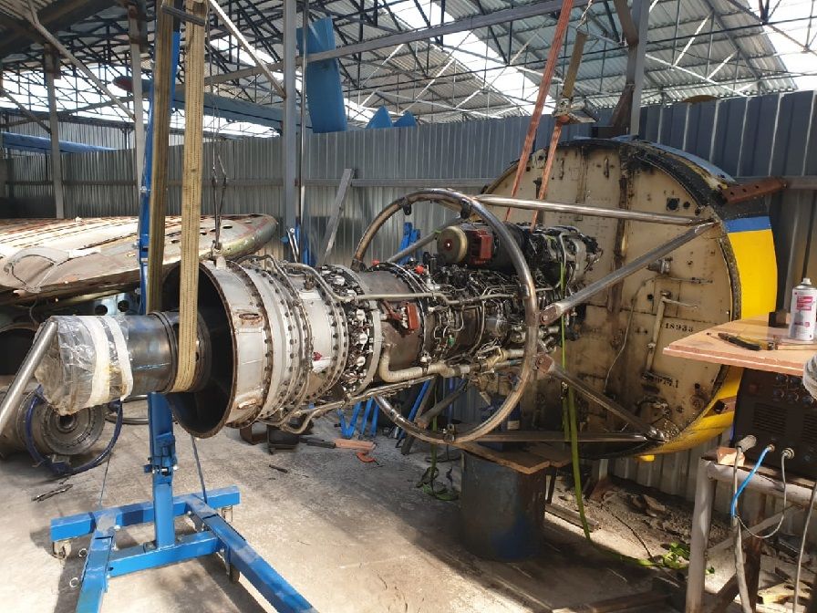

Спасибо за добрые советы. Тема действительно интересная и сложная. И очень перспективная. Многое решаем по интуиции. Советам будем рады. И я совершенно не уверен, что получится. Как говорится: лучше сожалеть что не получилось, чем что не попробовал. На кону самолет лучше чем Ан-3. Полезная нагрузка до 3 тн!! Больше чем у Л-410 на 40%!! Бомба может быть.
МОЛОДЦЫ!!! Должно получиться!
А что с редуктором? Что планируете?

Так что Вы думаете насчёт редуктора? Создавать с нуля или есть варианты?
Редуктор делается с нуля. Обещают изготовить через месяц. Но в связи с возникшими конкурентами в виде миллиардеров не хочу вдаваться в подробности. Как известно голь на выдумки хитра.
Спасибо. Всё понимаю. не стоит давать идей нерадивым конструкторам.
