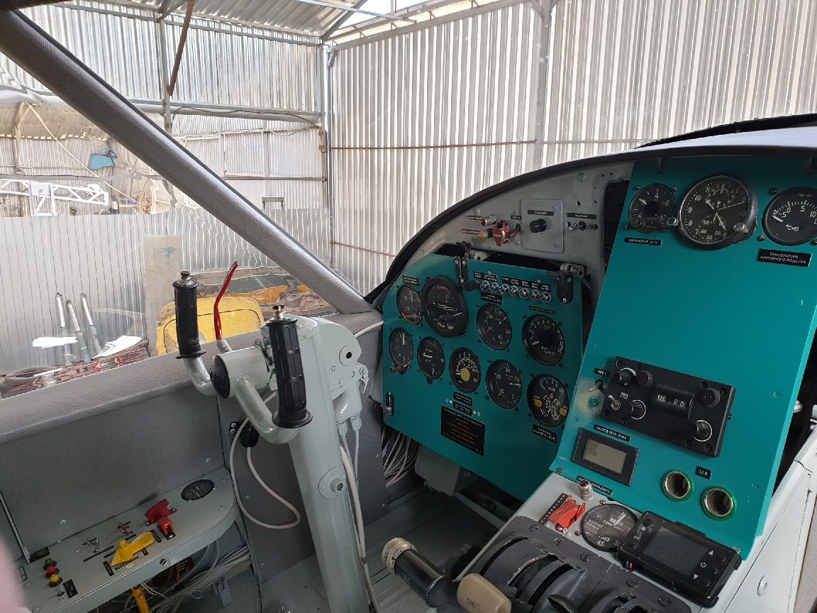

Красиво конечно смотрится "автомобильное" лобовое стекло.
Только вот как вы с ним собираетесь "закрывать" пунктик АП об его птицестойкости?
Или вы первоначально самолёт свой "'сертифицируете" по FAA FAR-23, а уж потом "методом перезачета" получите сертификат по АП-23?
У меня другой вопрос-как с новым фонарем аварийный выход из кабины реализован?

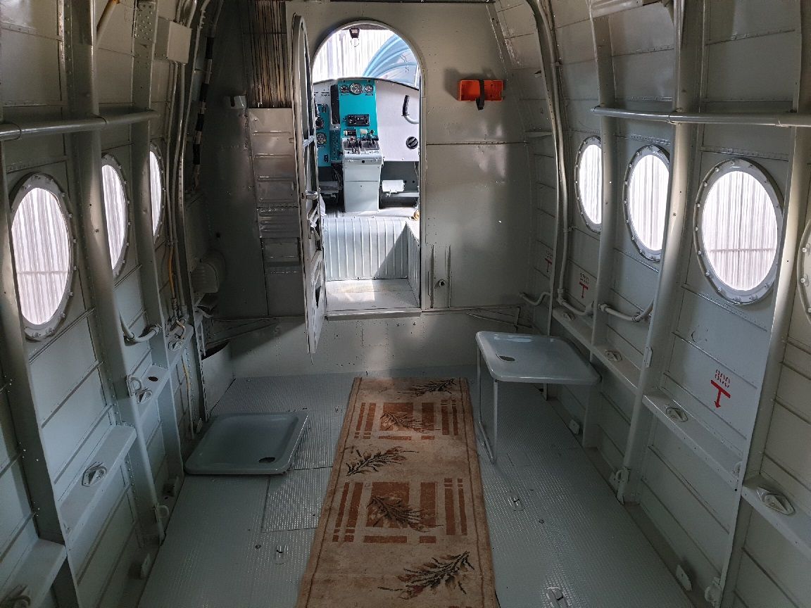

Салон. 2 боковых сидения для сопровождающих, а остальной салон для грузов: колбасы, водки, сала, хлеба и т.д.

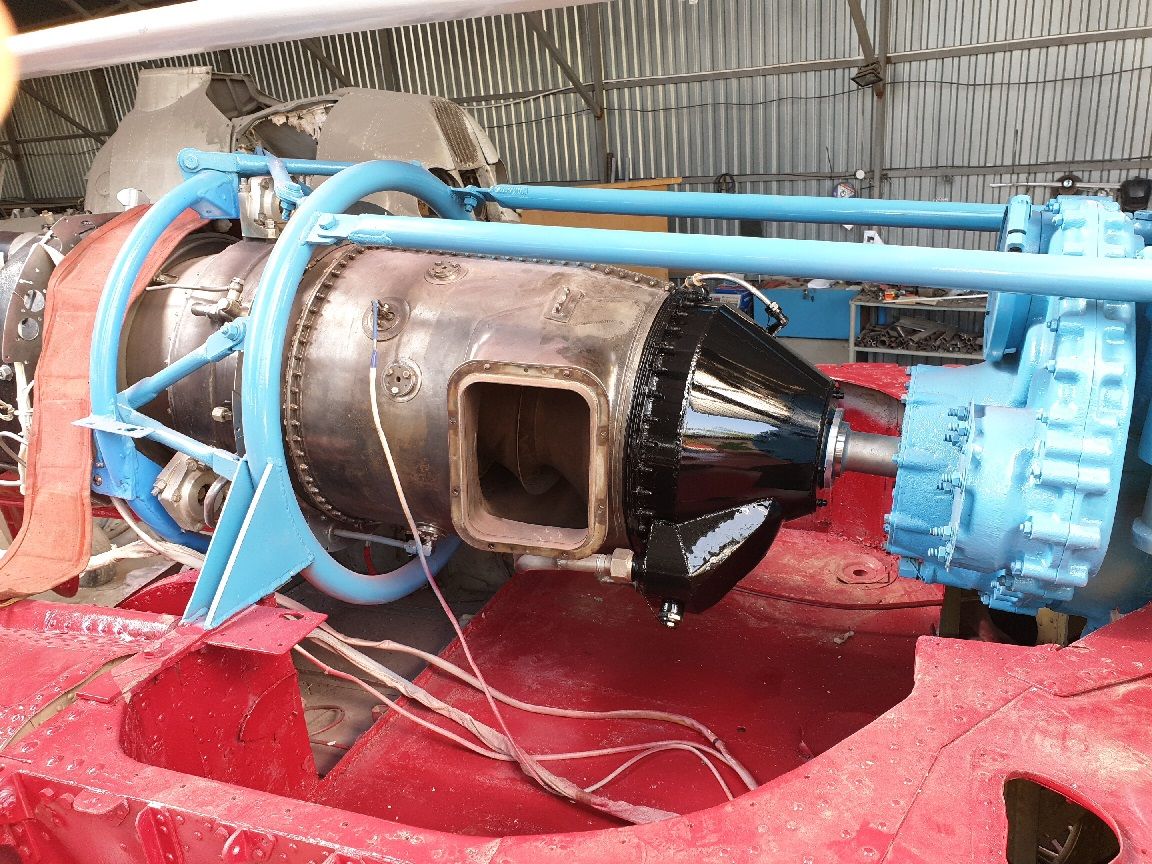

А зачем? Он прекрасно запускается с нашими секретами до -40 оС.
Ну если будете покупать можно придумать кривой стартер.

Неужели его тоже можно завести кривым стартером)) ?
А зачем?
На нём же турбовальный движок стоит, а не поршневой...
Вручную будете маховичок для раскрутки газогенераторного модуля этого движка раскручивать?
Вспотеете даже при минус 40...

Турбовинтовой. Ну если человек замерз и хочет погреться-вспотеть. Покупатель всегда прав. Не такие причуды ставят.

Тогда подскажите, когда М-601 вдруг стал турбовинтовым?
Может вы его тоже доработали напильничком и связали жёстко две газовые турбины двигателя на один ОБЩИЙ вал?

Учите матчасть, господин летчик. Это Вам не за штурвал тягать. М601 всю жизнь был турбовинтовой. От рождения.

Уж извините, только у "господина лётчика" помимо красного диплома БЛУ ГА-лища есть ещё и диплом КИИ ГА по специальности "инженер-механик по эксплуатации АД и ЛА ГА, специальность 1610". Так что таки немного в курсе, чем отличается конструкция турбовального М-601 (в девичестве бывшим PT-6A) от тех же турбовинтовых Garrett-ов и АИ разных серий...
Так что рекомендую вам для начала разобраться в отличиях обычных турбовинтовых от турбовальных движков...
И если вы к турбовальному М-601 добавили второй редуктор - это ещё не означает, что он стал от этого дважды турбовальным...

Уж извините, только у "господина лётчика" помимо красного диплома БЛУ ГА-лища есть ещё и диплом КИИ ГА по специальности "инженер-механик по эксплуатации АД и ЛА ГА, специальность 1610". Так что таки немного в курсе, чем отличается конструкция турбовального М-601 (в девичестве бывшим PT-6A) от тех же турбовинтовых Garret-ов и АИ разных серий...
Вы, как могу предположить, газотурбинные двигатели со свободной турбиной относите к разряду турбовальных - не так ли: если ошибаюсь, поправьте.
Но, если предположение верно - как соотнести с ним двигатель ТВД-10Б?
