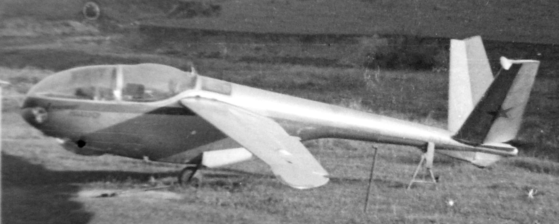

Я не в первый раз вижу на этом планере нанесенные трафаретом имя и фамилию «Александр Маноцков». На одном из планеров, находящихся в фондах Литовского Музея Авиации в Каунасе тоже нанесена такая же надпись тем же самым трафаретом (синей краской). Может, это официальное название этого планера? Ведь ОКБ Антонова присваивало названия некоторым своим изделиям. Например, Ан-10 «Украина», Ан-14 «Пчелка», Ан-22 «Антей», Ан-124 «Руслан», Ан-225 «Мрия». Я, где то когда-то еще видел старую черно-белую фотографию планера А-15 со стилизованной трафаретной надписью «Порыв» на носу…
rytis_s
Пока удалось найти только одну фотографию реставрируемого планера, когда он активно эксплуатировался в вильнюсском аэроклубе:

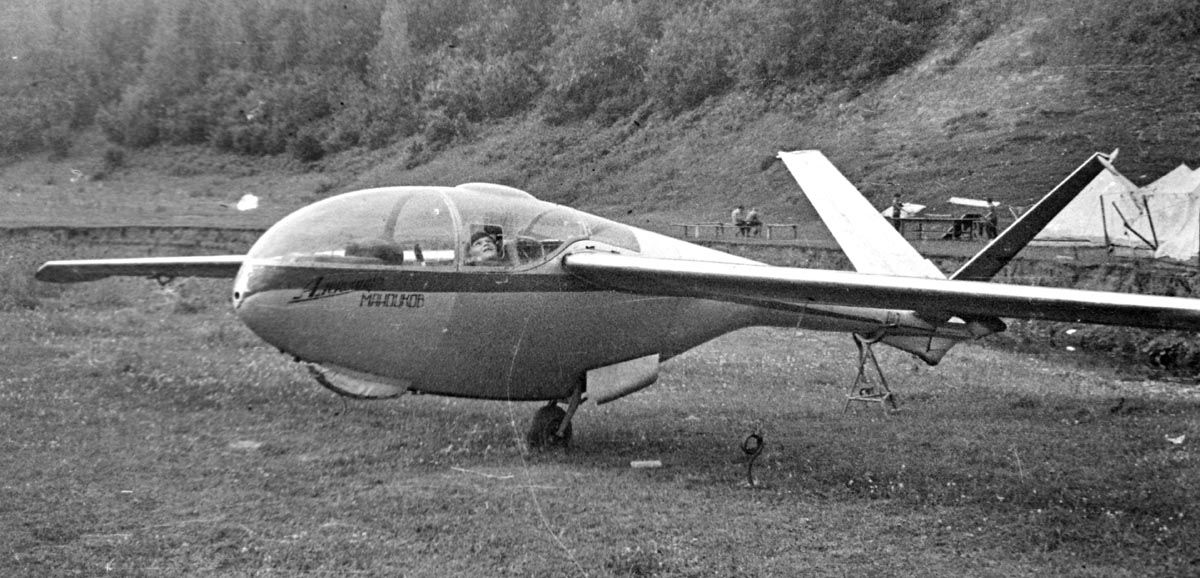

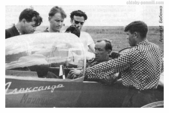

@ Petrovith,
Спасибо вам за фото!

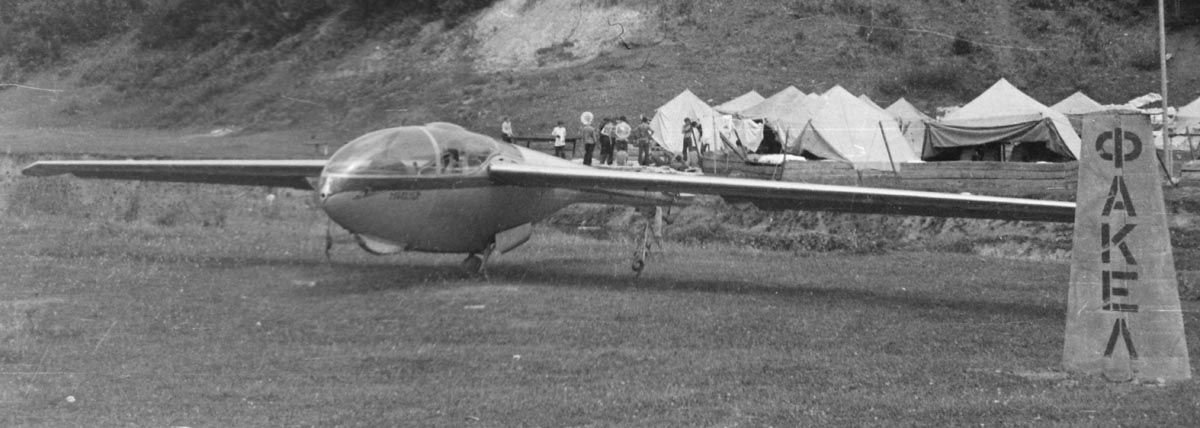

Нам говорили, что планер так назван в честь летчика испытателя погибшего при его испытании. Вот тут это описано: https://testpilot.ru/base/2010/05/manockov-a-yu/
Там написано, что первый экземпляр Маноцков просил назвать "Амурский комсомолец", в Комсомольске на Амуре их строили. Могли назвать не официально, один ЛА или небольшую серию. У нас надпись вроде черная была
