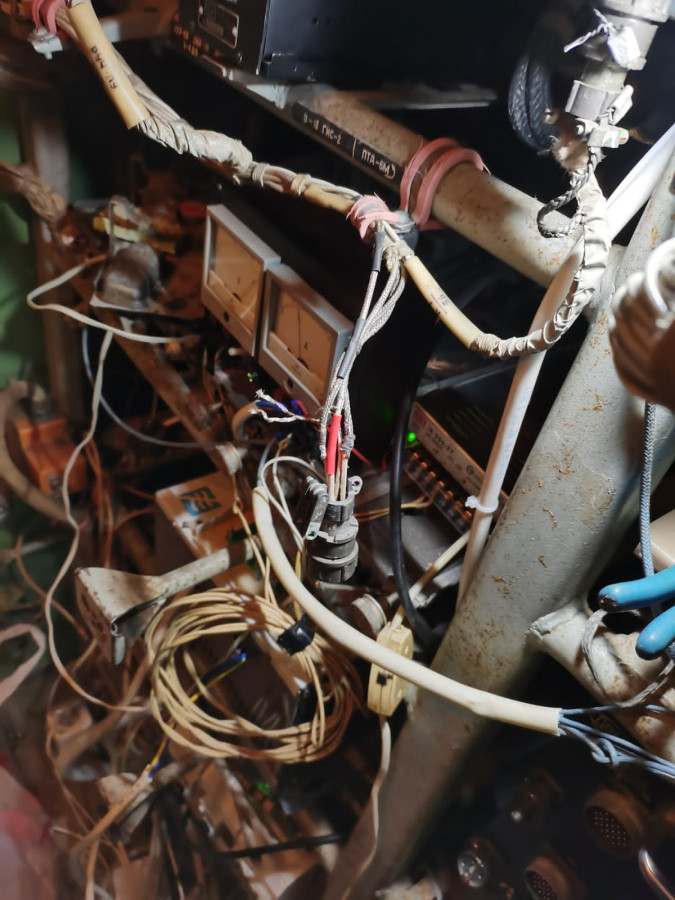

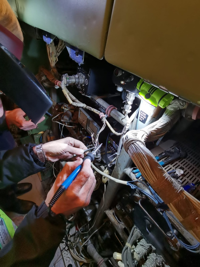

Поэтому, на субботнике 8 мая, мы продолжали работать в обычном режиме. "Нащупав" провода самолетного переговорного устройства (СПУ), решили определить их состояние.
В прошлом году, СПУ было оживлено в части переговоров между членами экипажа в кабине. Сейчас появилась возможность восстановить его дальше, обеспечив штатную связь с бортпроводниками в салонах, с наземным персоналом снаружи самолета и даже в техотсеках.

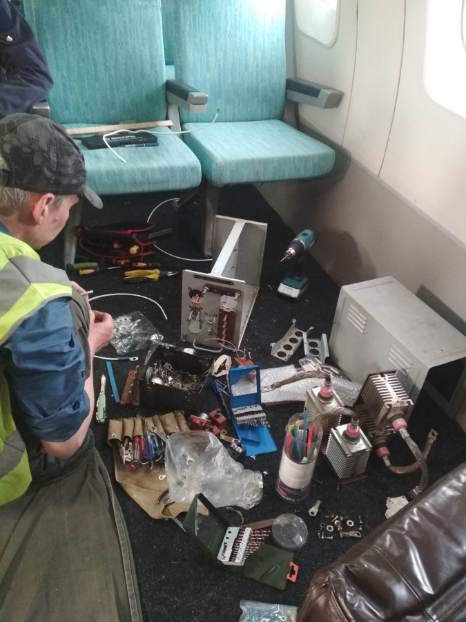

А в первой половине дня, мы продолжали плановые работы. Конструировали мощный выпрямитель для оживления СКВ.

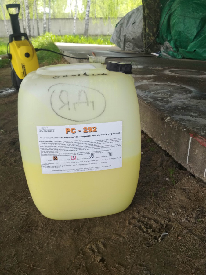

Продолжили химическую смывку наслоений старой краски со стойки шасси.
Применялась смывка РС-232, закупленная прошлой осенью на пожертвования неравнодушных подписчиков и посетителей.

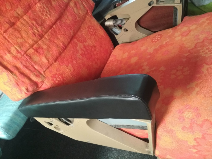

На неделе получили из ателье новую обивку подлокотников для кресла "люкс". Купить полностью аутентичный дермантин не удалось, поэтому меняем пару, чтобы разница не была заметна. Пришлось заказать пошив с запасом, на 4 штуки.

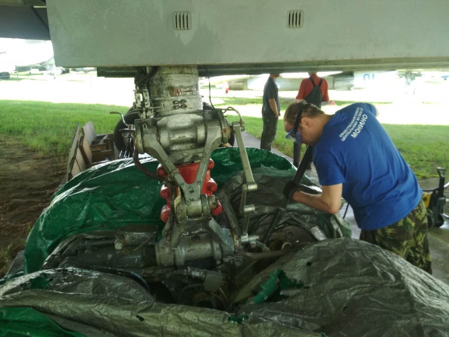

Продолжаем смывку слоев старой краски с правой стойки шасси.
Если краску шкурить или скрести шпателями, гальваника повреждается, металл царапается и в дальнейшем корродирует. Особенно анодированное покрытие обшивки самолетов. Вреда больше, чем пользы.
Пожтому мы используем химическую смывку РС-232. Намазывается участок, несколько минут разъедает старую краску, затем без следа сдувается "Керхером".
За один заход смывыется один слой. Для полной очистки до металла каждый участок обрабатывается несколько раз

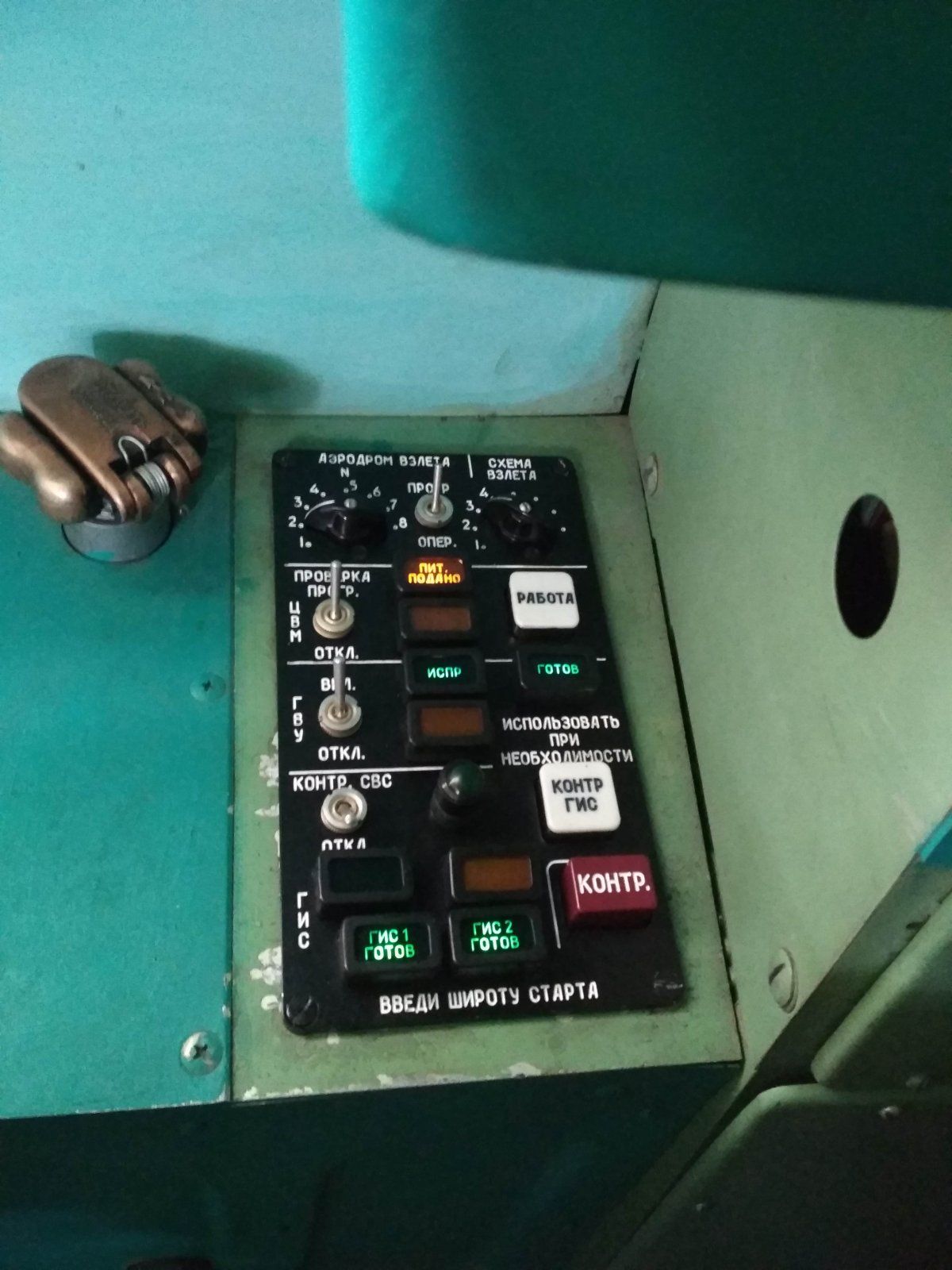

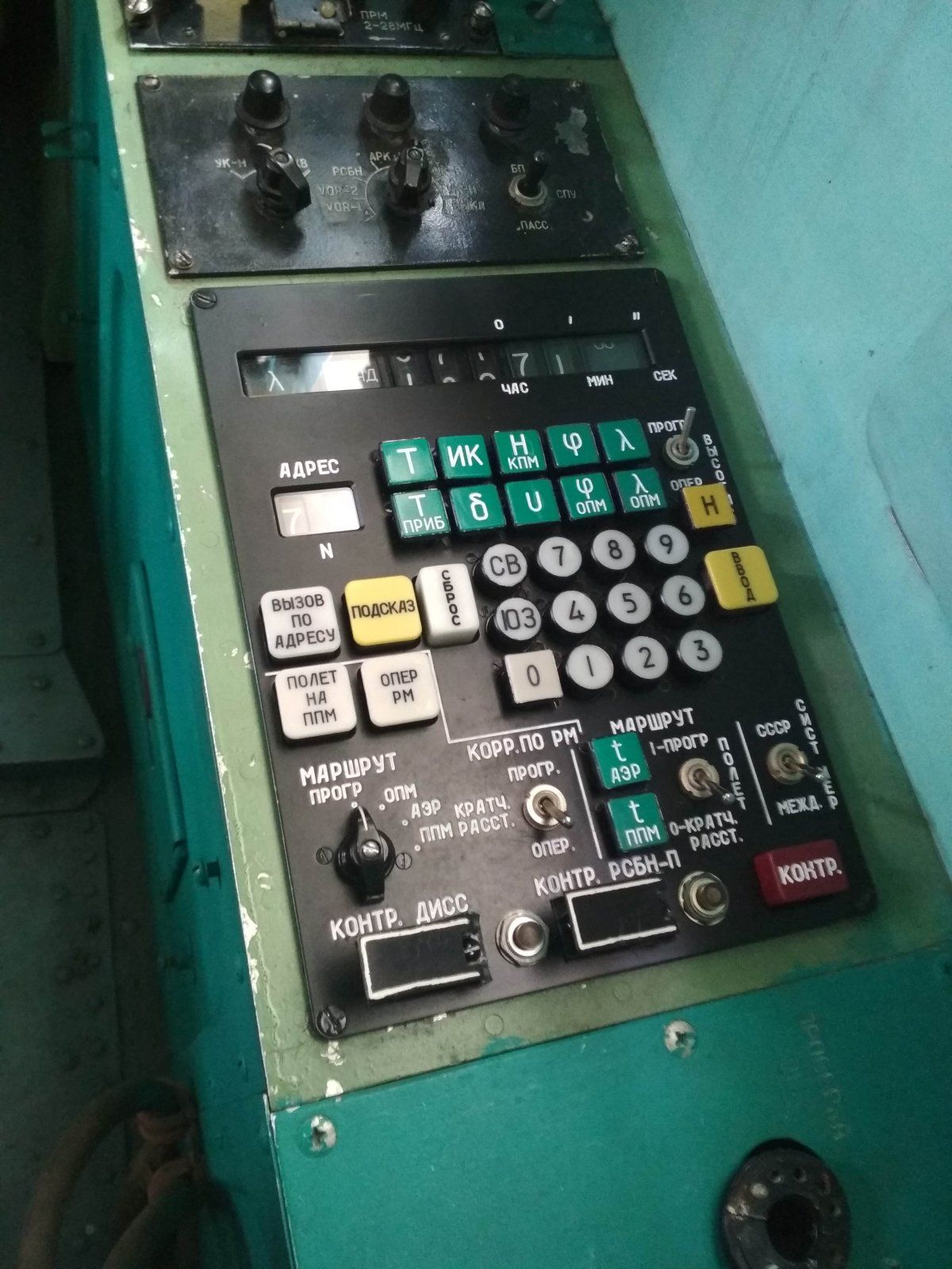

В кабине смонтировали полностью собранные реплики пультов оперативной подготовки ПУНК и навигационной подготовки ПУНК.
Оригиналы утрачены навсегда, как они выглядели в точности мы уже не узнаем. Даже на самолетах-побратимах они отличаются. Реплики воссозданы на основе изображений в РЭ. Кнопки настоящие, нажимаются, лампочки горят. Лицевые панели с надписями - дюралевые, фрезерованные и даже анодированные перед покраской. Для большого пульта сохранился родной кожух. Не хватает только электронных плат внутри.
На нашем предприятии мы используем "удалитель краски "КраскиНет".
Вот ядрёная вещь! Краска за несколько секунд вспучивается вся сразу- до металла, несколько раз обрабатывать не приходится.
