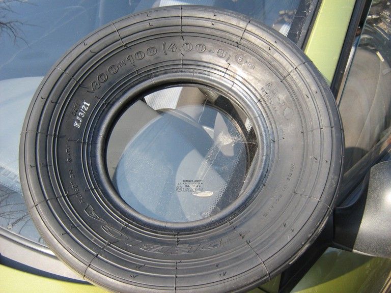

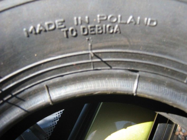

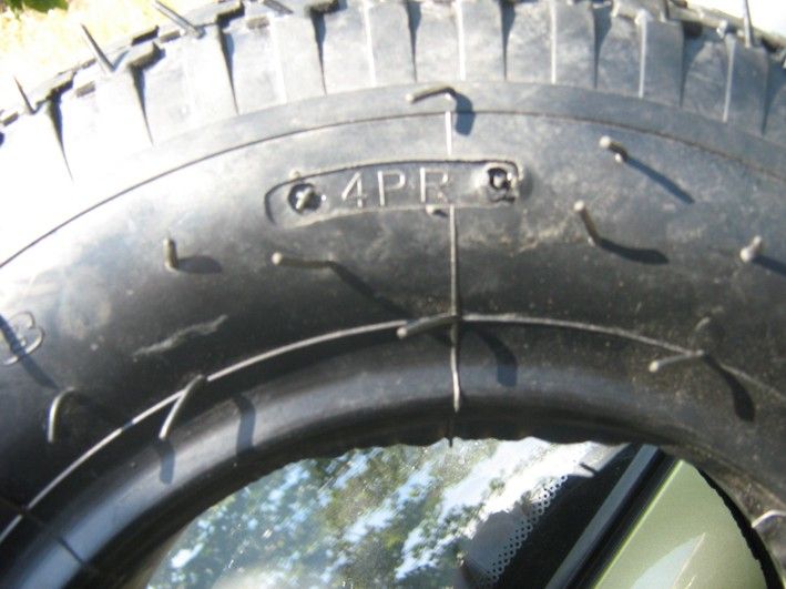

1. Польская Дебица - безусловно замечательная, невесомая и невероятно износостойкая, ставим на технику до 600 кг. Экв 65 евро.
    78,5 КБ · Просмотры: 95
    45,1 КБ · Просмотры: 84

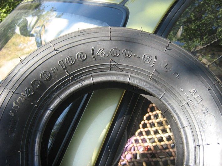

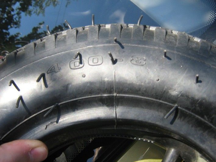

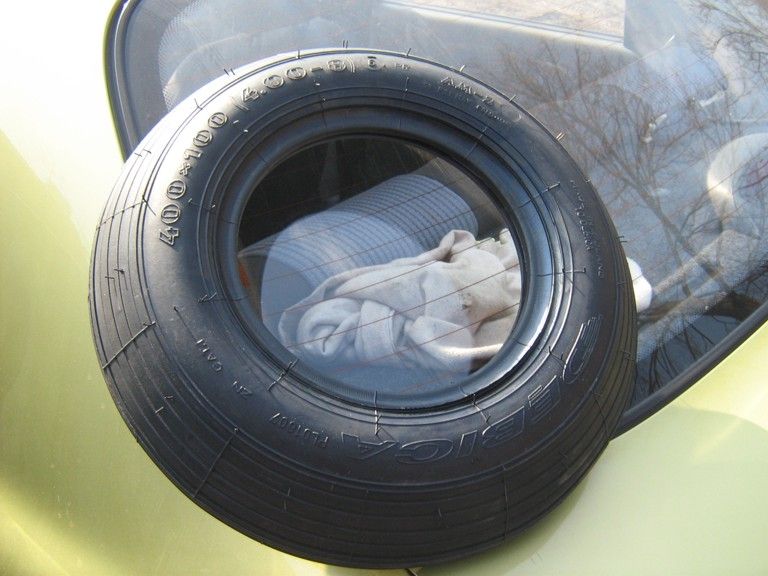

2. Азиатская 4-слойная - только на сверхлегкую технику, и под неусыпным контролем износа. 110 грн или 550 руб
    87,2 КБ · Просмотры: 91
    54,1 КБ · Просмотры: 94
    54,9 КБ · Просмотры: 89
Маркировка по содержанию совпадает абсолютно. Но материал, конечно, разный. Тот, что выглядит серее и скромнее - однозначно качественнее.
Но рано или поздно все мы придем к азиатской, судя по тенденции.
Здравствуйте уважаемый коллега ,польская резина сколько слойная ?,Раньше нас Москва снабжала ,сейчас с этой резиной проблема ,мы брали восьми слойную , у ВАС такая ?
С уважением Олег
Посмотрите внимательно 102 рисунок - там все написано - 4 слоя. Нам для трехместного Х-34, двухместных Т-10, Спринт, ВИС вполне достаточно.

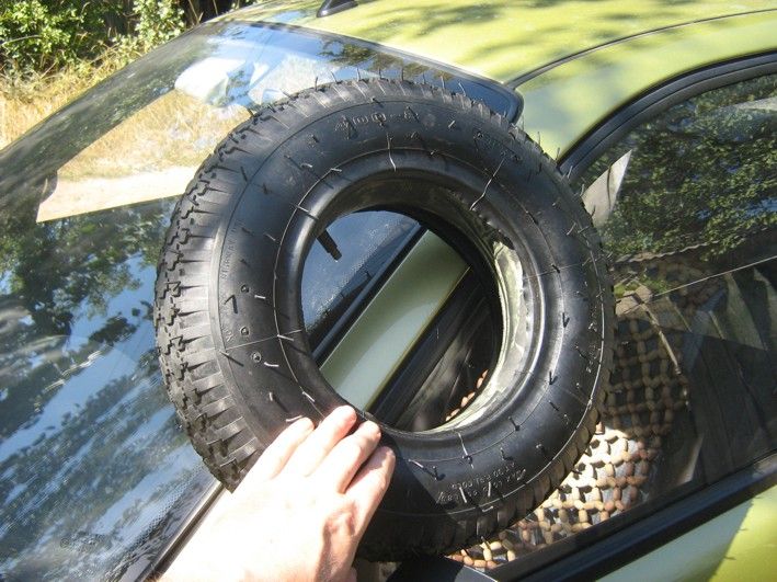

В наличии 6-слойная Дебица. Не знаю, насколько это ей на самом деле нужно, и на 4-слойную не жаловались. Но, наверное, на более тяжелые машинки типа Х-34 будет в самый раз.
Вот фото 6-слойной Дебицы. По массе она около 1,3 кг. Визуально разницы не увидел, кроме обозначения 6PR.
    68,2 КБ · Просмотры: 87
    92,3 КБ · Просмотры: 100
