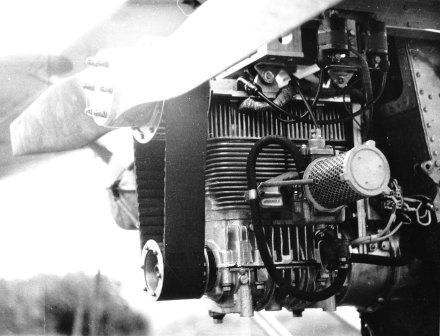

Вариант исполнения Бурана с зубчатоременным редуктором. Для увеличения жесткости на головки устанавливается дюралевая плита толщиной 30мм. Вноске картера устанавливается или два 206-х подшипника в едином корпусе с залитой смазкой или родной 306-й и во втулке 206-й. Сверлятся дополнительные каналы из перепускных к сальникам коленвала (диаметр 5 мм) для обеспечения смазки сальников и улучшения смазки подшипников. Родные гадкие сальники коленвала заменяются на обычные автомобильные (по моему волговские) и устанавливаются через втулки. Полировка шеек коленвала в районе сальников. Облагораживание перепускных каналов и окон. Изготовление нового переходника под карбюратор с облагороженными каналами и присоединение карбюратора через резиновую муфту, как на Ротаксе. Геометрическая степень сжатия доводится до разницы по цилиндрам не более 0,5 единиц. Балансировка поршней с головкой шатуна по весу - разница неболее 2 грамм.
На стенде все это выдало (в доверительном интервале по точности измерений) 43...47 лошадок.
Ресурс ремня - 50 часов.

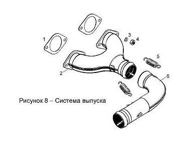

Буран  -  не  имеет  смысла  пытаться  сильно  форсировать.  Два  резонатора  имеют  смысл  если  применяется  высокий  уровень  форсировки.  Два  цилиндра  работают  по  очереди  -  и  один  резонатор  вполне  может  справиться  с  задачей.  Родные  штаны  выхлопного  коллектора  Бурана  -  мне  тоже  не  нравятся....  Там  поток  газов  из  одного  цилиндра  -  сильно  бьёт  в  патрубок  другого...
Возможно  есть  смысл  изготовить  штаны  -  например  по  образцу  штанов  от  Ротакса  593 ( от  снегохода ) :
Там  угол  схождения  труб  -  более  острый...

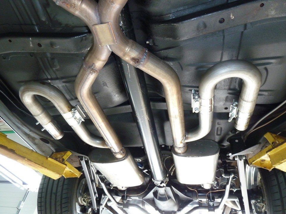

Выпускная система. По бокам две U образные трубы, это резонаторы Гельмгольца. Только здесь они работают на глушение низкочастотной пики на выходе из глушителя.

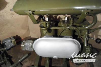

Примером чистого резонатора Гельмгольца в выпускной системе для усиления колебаний и поджатия смеси в цилиндре ,можно считать резонатор Мотопомпы МП-800 и резонаторы старого типа у снегохода "Буран", советского моторолллера "Электрон", и всевозможных мотопил, мотоблоков. Где требуется компактность.
Здесь волновой резонанс не используется из-за малых расстояний до стенки и отраженные волны практически никакого влияния на процессы в цилиндре не оказывают.
