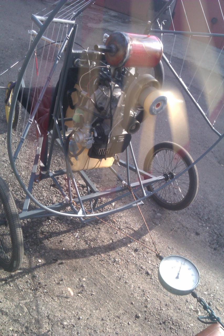

leonid--23  я  с  мальчиков   в  авиамоделизме  был  когда  то  КМС  по  F-3D,таймеркам,  приходилось  и  сталкиваться  с резонансными  трубами , их  настройкой  и  изготовлением.  В  80-м  имел  удовольствие  заниматься  форсировкой  двигателя  Нептун  с  двумя  резонаторами  который  был  на  мотопланере  и  довольно  долго  летал.  Давно  это  было  и  остались  только  хорошие  воспоминания  об  этом.  Большой  выгоды  от  резонанса  получить  не  пришлось,  а  работ  с  настройкой  много  было,  мотор  наш  на  5  л.с  поднимал  мощность  как  подорванный  когда  сектор  был  на  упоре,  визгу  тоже  прибавлялось  вот  и  всё.  Потом  поставили  РМЗ  640/  по  тому  времени  мечта  поэта/  и  успокоились.  Вот  как  то  так.

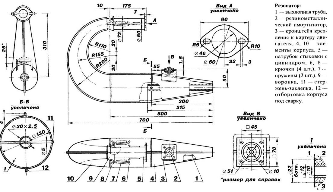

Чета так и не увидил нигде по ссылкам развертку трубы на рмз-640
http://www.reaa.ru/cgi-bin/yabb/YaBB.pl?num=1257456718/0#top
Тема называется Нужен совет по РМЗ-640
Ответ №7
Там правда крутое зю загнуто, но можно по центральной линии вычислить прямой конус.
Нарисую я развёртки прямой трубы. Потом скину фотки. Воспользуюсь традиционным методом, карандашом и бумагой.

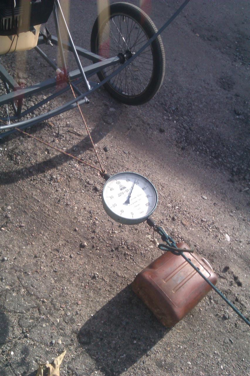

eonid--23  честно  стал  забывать  всякие  тонкости  того  периода.   Как  пилот  того  планера  припоминаю  пик  резонанса  находился  в  районе  5500  по  тахометру  резонанс  поднимал  их  незначительно, кстати  расточены  все  окна  были  на  увеличение впуска  , были  установлены  вытеснители  обьема  картера  с  доп.  балансировкой  поршневой  и  вала.  Подшипники  помню  импортные  ставили  , какие  не  помню, масло  брали  самое  на  то  время  передовое.  Мотор  выдавал  вместо  23  л.с  28  не  менее  по  расчетам, тяга  была 80  кг.  Регулировка  частот  резонатора  осуществлялась  опытным  путем  , они  были  с  регулируемым  патрубком.
  Когда  я  тогда  ещё  молодой  пилот  ДОСААФ  сел  в  эту  балалайку  был  реально  испуган  характерным  взрывом  при  выходе  на  максимал,  потом  привыкли. ;D

Это составная часть резонатора, поэтому обязательна.  Но поскольку возможно нужно будет подстраивать резонансные частоты то размеры могут быть и другие. При этом по максимальным оборотам подстройку надо будет делать подбирая длину патрубка диаметра 50мм Если на более высокие надо, то короче, если пониже то длиннее 175 мм. Наиль, развёртку конусов делать, или сам сможешь?
Я вообще то думаю добавить объём хвостовой части и вписать в эту форму свой глушитель.
Я вообще то думаю добавить объём и вписать в эту форму и глушитель.
Смогу пока :)
Куда добавлять объём?, Володя ты тогда подкорректируй  размеры чтоли..
argentavis
Я люблю строить махолёты!
На первый конус шаблон уже нарисовал и вырезал из картона.   С прогибом на стыке с цилиндрической частью. Набросаю на листочек размеры и сфоткаю. Потом хвост буду делать
