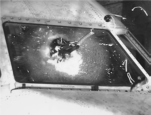

Краш-тесты БПЛА и самолетов показали, что дроны могут нанести значительно более сильные повреждения, чем столкновение воздушного судна с птицей в полете.
Во время исследований ученые производили столкновения БПЛА с конструкциями воздушных судов при различных скоростях с целью определить характер вызванных повреждений. Тесты должны были отразить наиболее вероятные сценарии, которые могут вызвать наибольшую угрозу. Следующее части воздушных судов были подвергнуты краш-тестам:
• Переднее стекло вертолета (с сертификатом «birdstrike», а также без сертификата);
• Хвостовой винт вертолета;
• Лобовое стекло пассажирского самолета.

Нет, не было. Например выяснилось, что мелкие (до 400 гр) квадрокоптеры разбивают стекла вертолетов больше, чем квадрокоптеры  с большей массой.
