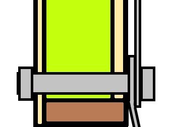

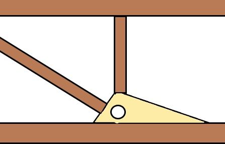

Что-то долго я рисую. Но лучше долго чем никак. Место крепления стойки и расчалки на верхнем крыле. Стенка из толстого стеклопластика или подобного материала в качестве переходника к дереву.
argentavis
Я люблю строить махолёты!
На правом рисунке, отверстие практически перерезает вертикальную и косую перемычку. Не комильфо. Обычно делается на двух видах один и тот же набор деталей. На правом рисунке должны быть изображены и серые детали, а на левом должна быть деталь, изображенная желтым на правом рисунке. А так непонятно что нарисовано.

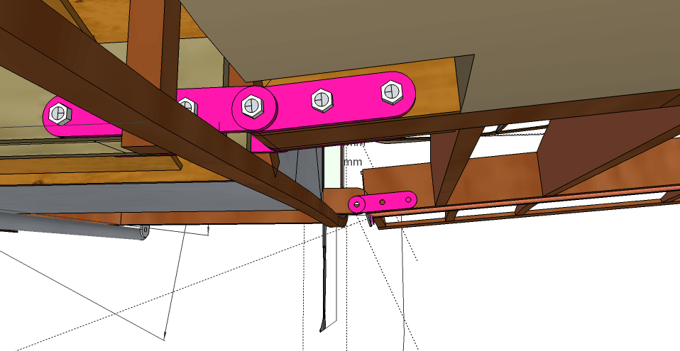

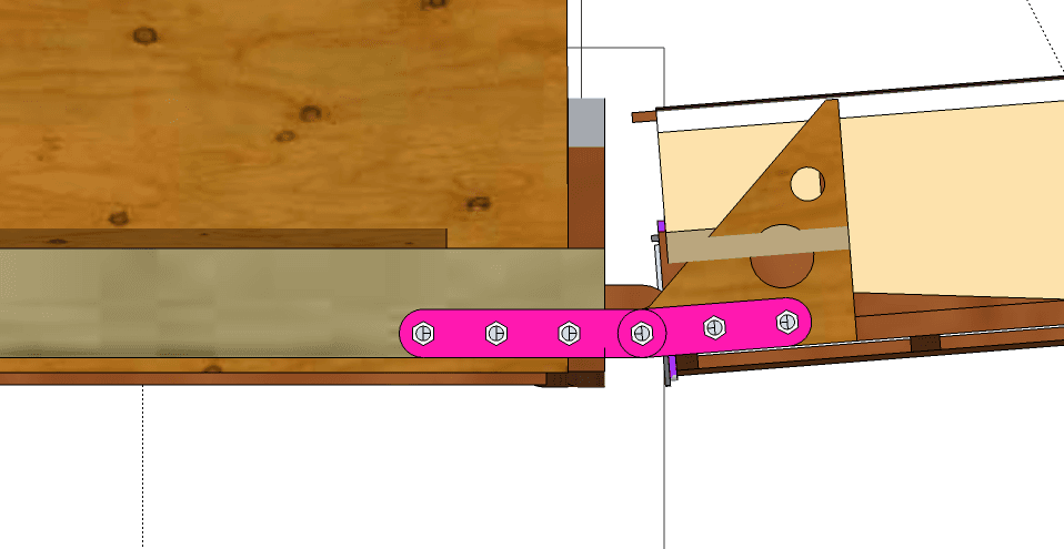

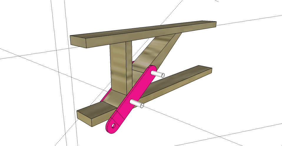

Увлёкся другим проектом, но рисование продолжается.
Передний узел крепления консоли. По Кондратьеву хватает трёх болтов М6. Соответственно три на консоли и три на центроплане.
Учтено, но пока не считал, только нарисовал.

Концентрацию напряжений в конструкции, даже в Вашем случае, никто не отменял.
Конкретнее пожалуйста. В крыле я всё свожу к болтам. с болта на полку лонжерона нагрузка передаётся по диагонали, значит нужно слегка расширить место склейки. Небольшие неточности не страшны, а больших пытаюсь избегать. В фюзеляже тоже есть несколько узлов, к которым всё сходится, проём кабины толще чем у "арго" при меньшей нагрузке на него.

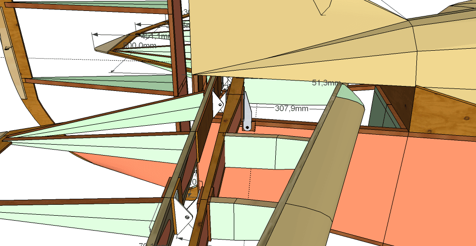

Как всегда я увлёкся другими проектами, но авиаторы поддержали словами "модельки так ловко строишь, а чего большой не начал?" и "что ты этими модельками занимаешься, силы тратишь, строй уже большой самолёт". В общем начало положено.
Опытные подсказали что первый самолёт всегда с ошибками, да и в моделях так-же. Потому первым будет биплан. Полностью свой. На основе этого опыта уже посмотрю что дальше.
Уже даже характеристики примерно посчитал. Минимальная скорость 60км/ч, максимальная 130, экономичная около 80.
С профилем пока сомневаюсь между переделанным MH114 и ARA-D 13%. Со вторым самолёт не будет на максимальной скорости лететь носом вниз. Пока не дошёл до крыла можно сомневаться и менять решение.
Чертежи более серьёзного самолёта есть, идеи тоже. Но отложены на потом, сначала в поход по граблям своего самолёта.
Начал строить с хвоста. Фюзеляж очень длинный, потому хвост будет отдельной частью, с присоединением насовсем на месте базирования.
Пока построен только руль направления, большая его часть.
Весит полкило. Лонжерон руля высоты весит 117 граммов.
Выглядит на мой взгляд грязновато, но это первое что я сам собрал. По трудоёмкости соизмеримо с моделями, которые уже строил в больших количествах.
На РН ушло 7 метров буковых планок 20х3. Задняя кромка из липы 8х16 с буковой рейкой снаружи. Верх и низ руля будут зашиты пенопластом. Под шарниры заранее вклеил брусок 20х20 враспор между полками лонжеронов. По два шарнира на руль, вклею когда дополнительно усилю фанерой.
Приклеивать нервюры из пенопласта встык получается запросто, а вот подгонять планочки категорически не годится. На рулях высоты планочки будут поверх полок лонжерона, так и крепче, и легче приклеить чем встык. Из-за пары ошибок руль высоты получился чуть толще ожидаемого, около 10%. Сфотографирую когда соберу.
Длинные лонжероны клеить довольно трудно, в одиночку это сделать почти невозможно. Однако с одним я справился, со вторым пришлось звать подмогу. Нервюры без проблем клею сам. К лету оперение должен успеть закончить, может и хвостовую балку успею собрать.
Ну а теперь можете ругать или советовать.
